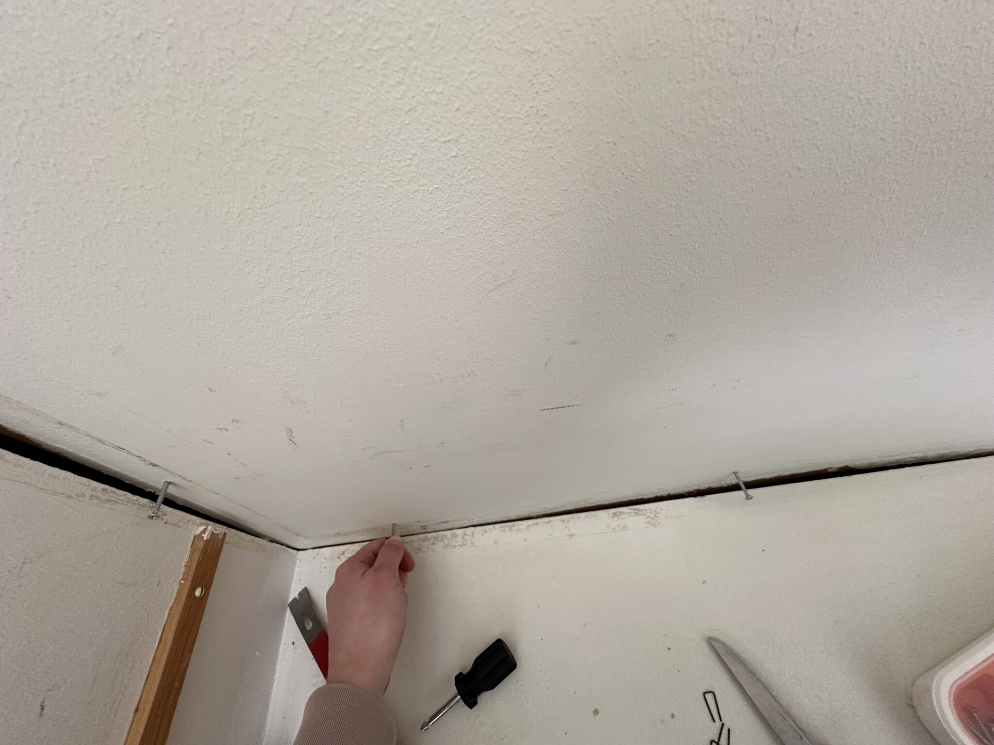

Baksidan på min inbyggda garderob har lossnat.
Är det någon som har nåt tips på hur jag kan fixa detta? Jag kommer inte in bakom garderoben. Finns det något sätt jag kan fästa baksidan?

Fäst en bit maskeringstejp som har en ögla mitt på som handtag. Sätt tejpen längst ner mot hörnet. Testa nu att dra i bakstycket och se hur långt du får in det på plats.
Får du det på plats kan du utan större problem limma med konstruktionslim genom att upprepa fast med lim och två stadigare handtag.
Går det inte riktigt in får du fundera på om det går att tvinga in på plats, antingen genom att göra ett hål genom bakstycket, skruva fast ett handtag eller att tejpa* fast ett handtag och sedan styra ev spikar på plats. Det kan vara lättare att peta bort spiken än att försöka styra dem på plats. Ev hål fyller du enkelt innan målningen.

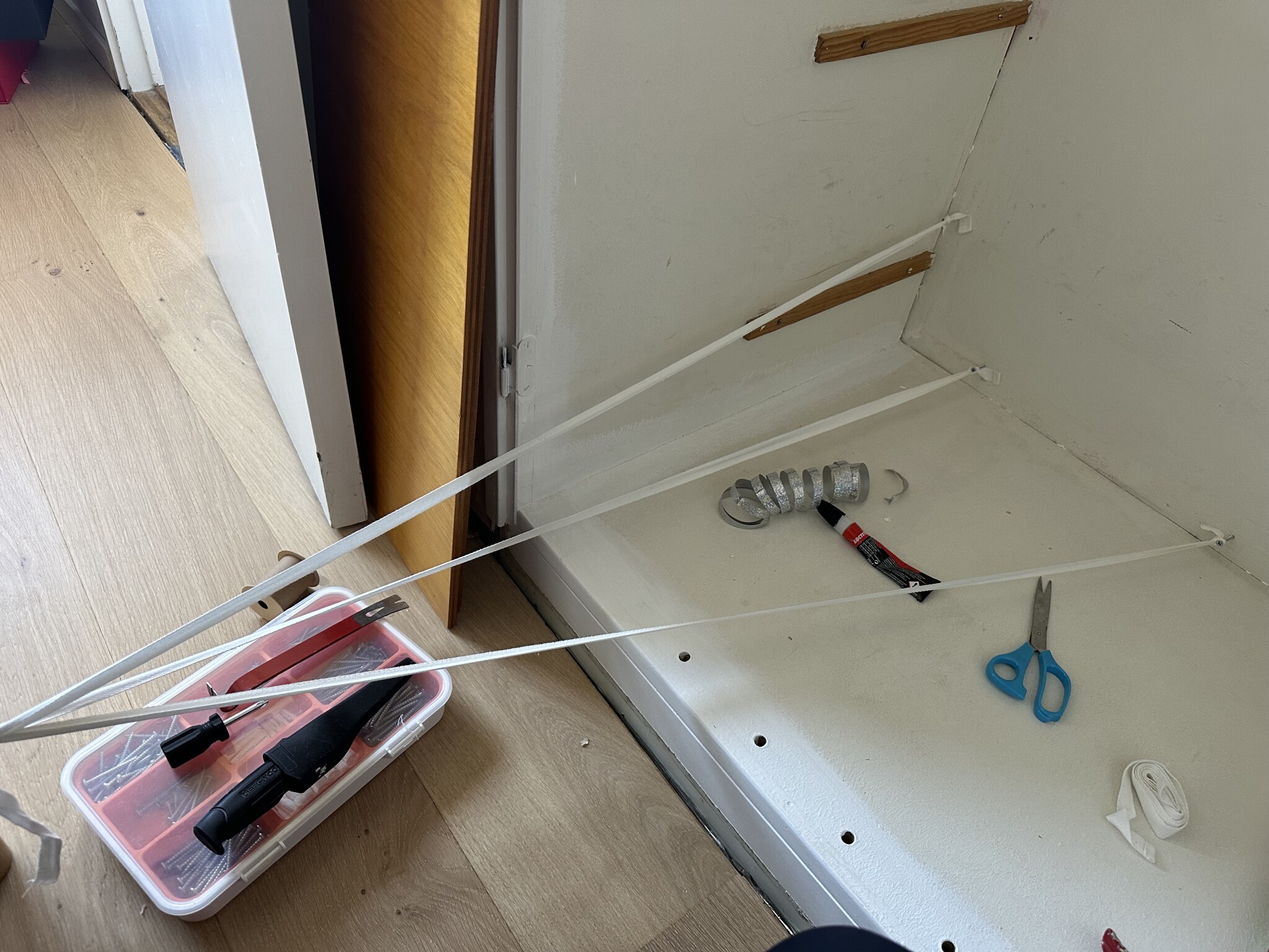

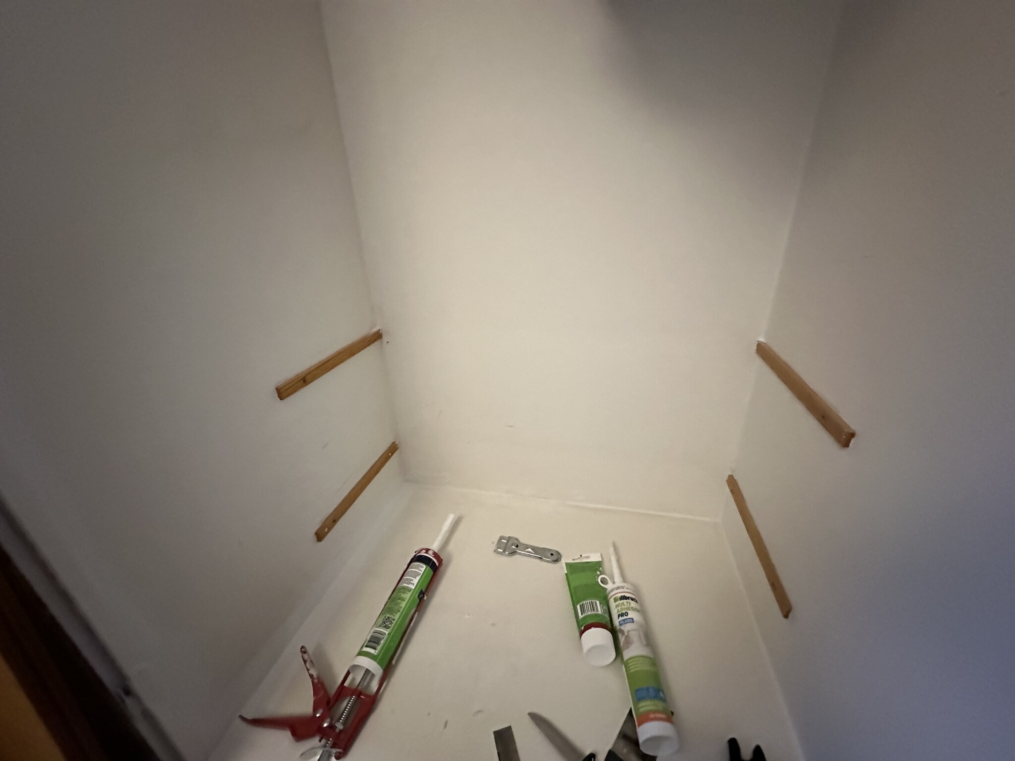

Jag fixade det genom att skruva in några skruvar som jag sedan kunde fästa band i så att jag kunna spännan bak bakstycket när jag limmade ihop den med pl400. Nu sitter den som berget, ska bara måla så är det klart sen.
