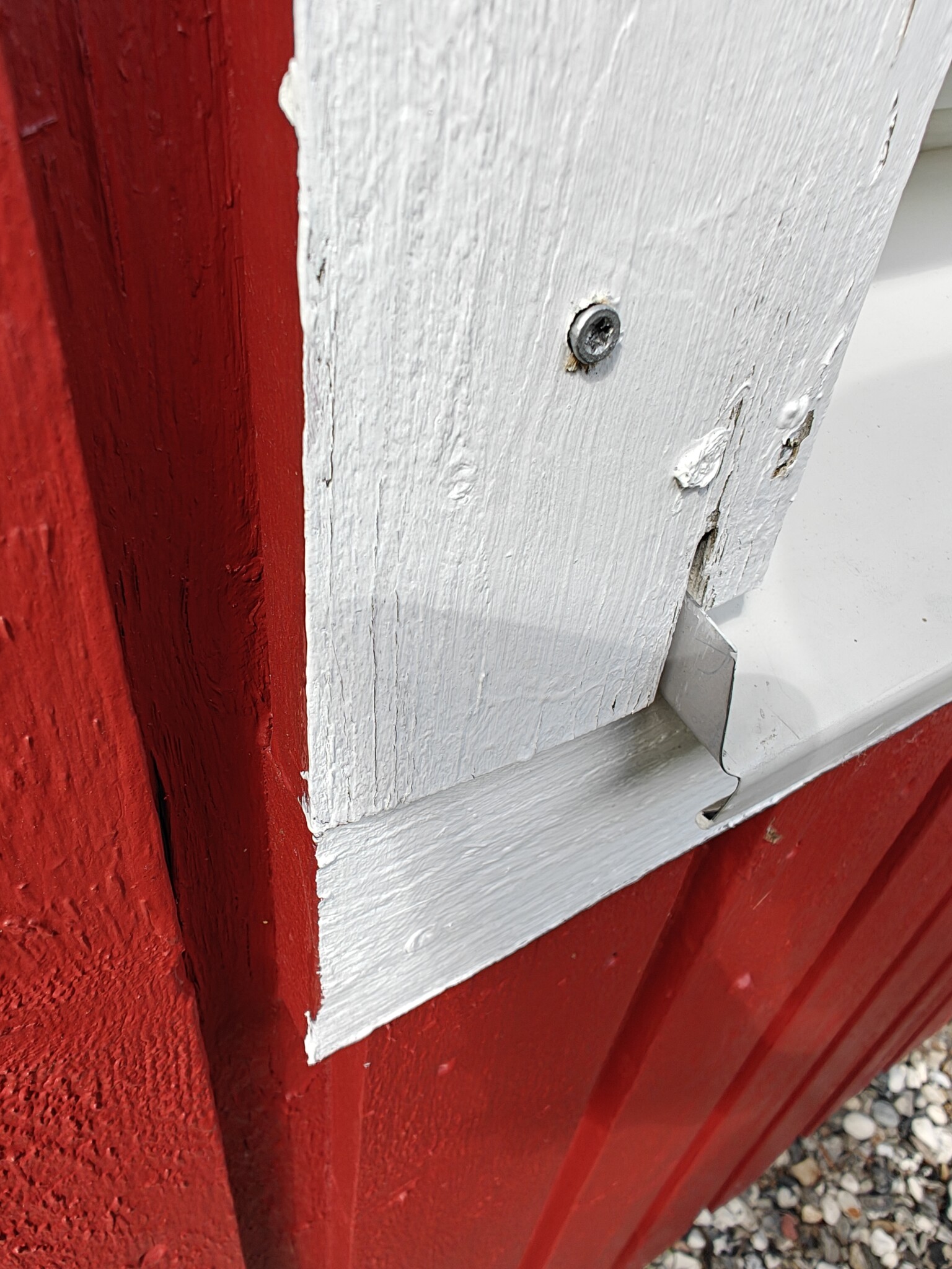

Satte en 55mm trallskruv men drog inte alls. Hur långa kan behövas tro? Eller är det ruttet bakom?
  • Röd vägg med vitt foder och en synlig trallskruv som inte dragit i det vita träet.
Kolla var spikraderna sitter på fasadbrädorna. Där finns det spikreglar.
Kan ev också synas om foderbrädorna in mot fönstret sitter spikade i mitten på brädan. Då är det antagligen in i ändan på en spikregel.
Oavsett så är en 55 mm skruv för kort. Std fasadbräda är 21 mm tjock, så två på varandra ger 42 mm. Är sedan brädorna lite kupade så kan ytterligare några mm luft tillkomma. Spetsen på skruven drar inte så där försvinner ytterligare några mm. Ska det skruvas så är en 75 mm trallskruv nog vad som behövs. Under förutsättning att den får tag på friskt trä som inte spricker för att det är för nära ändan.

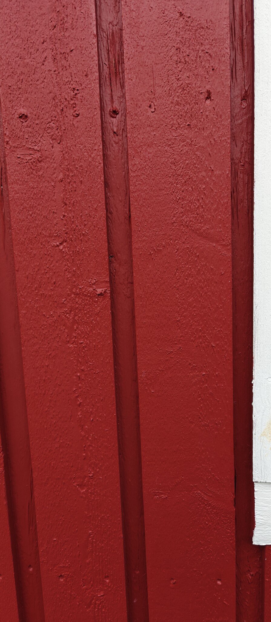

Aha, smart tips ang spikregel! Trodde bara det skulle duga att skruva det i fasadbrädan bakom.
Har en regel mitt på fodret där man spikat och där sitter det bra. Men där är ingen i nederkant ser det ur som och säkert en anledning till att det släppt då. Spikraden går under fönstret. Jag har både 60 och 75mm hemma men finns inget att greppa bakom är det väl ingen mening?
  • Röd träfasad med synliga spår efter spikar och en vit kant på höger sida. Visar diskuterade foder och spikreglar.
Då får du försöka skruva i ytterkanten av fodret där det överlappar fasadbrädan. Om glapp/springa finns mot fönstret så kan du också spika/skruva i fönsterfodret som går in mot fönstret.
Då räcker 55 mm skruv. :)

Hmm ja jag skruvade ju i mitten, lite till vänster hade kanske varit bättre!
Ja det sitter redan en spik mellan fodren men jag är rädd att det spricker om jag skruvar där.🤣
