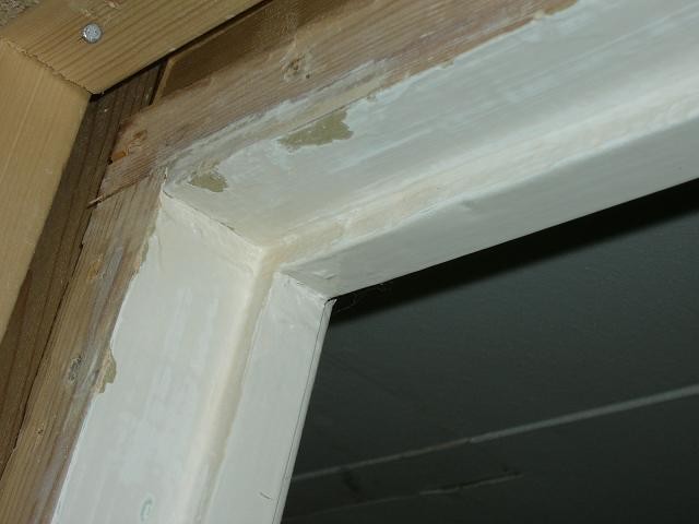

Ska måla om mina gamla dörrkarmar.
På dessa karmar har det lossat lite "färgbitar", finns det något sätt att laga dessa innan målning?
Kan påpekas att resten av färgen sitter fast bra så jag tänkte slippa skrapa hela karmen.
Vanligt spackel kanske lossnar lätt, hade också lite fundering på plastic padding?
Någon som vet?

tja sam...
skrapa bort allt löst färg....sedan grundmåla dom trärenaytorna och där du tänkte spackla...använd vattenbas snickgrund.....
sedan tar du vanligt snickspackel 2-3ggr eller bottna med padding 1ggr först...lycka till./danne
