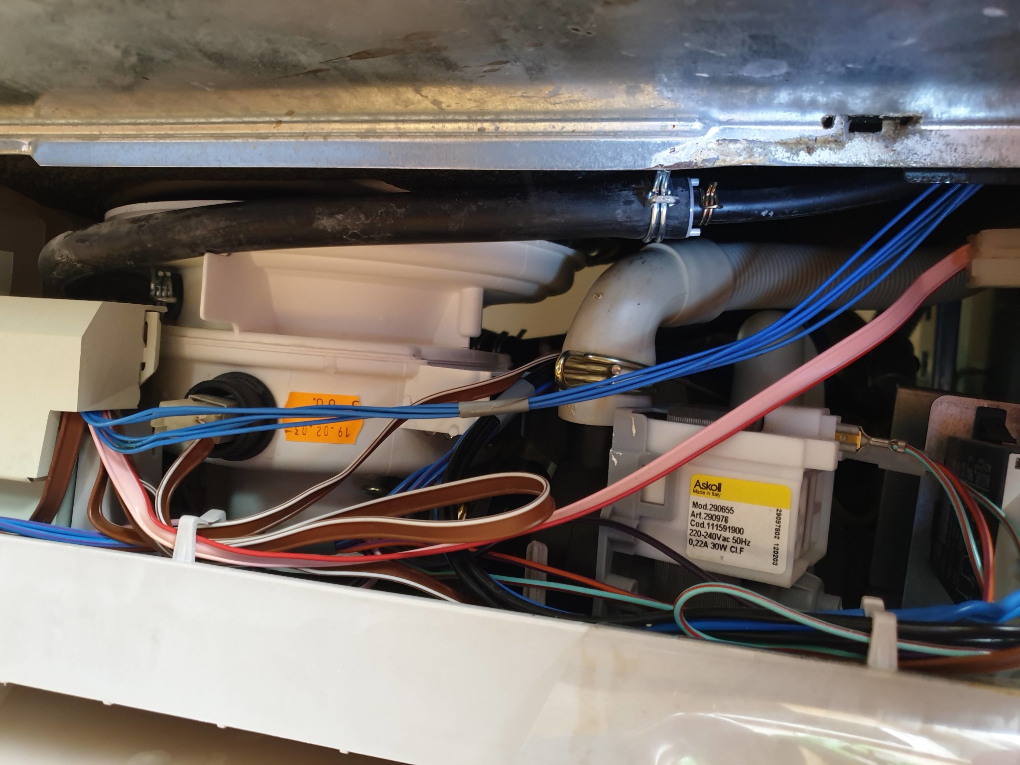

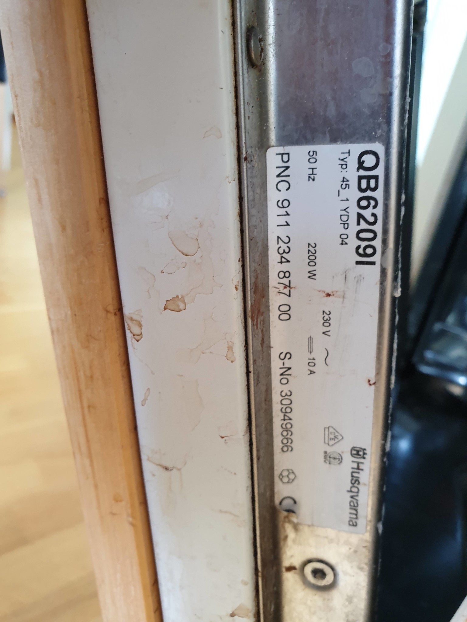

En integrerad diskmaskin som inte ville sluta pumpa ut trots att den var tom. Pumpen gick även om vi stängde av den. Gissade att det var översvämningsskyddet...
Drog proppen monterade loss vänstra plåten. Det såg ut att vara ett stopp i plasttråget som leder runt vattnet så monterade loss och städade ur det. Torkade ur bottenplattan.
Monterade tillbaka plasttråget och startade, nu kom den vidare. Stod och tickade länge men fick sen igång vattnet in. Körde den utan sidoplåt och den läckte på massa ställen
1. I ett rör där plasstråget sitter fast. Löste sig dåligt monterat.
2. Vid saltvredet 1/0 på sidan pga dålig monterad packning. Fixat
3. Vid/under dörren. Fixat? Berodde på att övre spolarmen inte monterats så vatten sprutade direkt mot dörren.
4. Läcker på undre främre delen mest/endast när vatten pumpas ut... verkar vara från ett svart gummirör eller ev grå plastkoppling.
Displayen är halvkass (vissa lampor lyser ej) men en lampa varnar men verkar inte hindra att maskin startas (vattenlås tilltäppt, avloppsslang felmonterad, löversvämningsskyddet har slagit till.)
Funderar på om
A. Skaffa ny maskin den är från 2003
B. Laga... Hur, tips mottages tacksamt.
Byta slangarna...
Försöka säkra att vatten kan pumpas ut ok?

gummi röret det grå på din undre bild är avloppsslangen
och detta kan läcka igenom det mjuka
kläm och känn på den delen som visas på bilden
byt den om den känns svampig
Tack för tips. Svarta/gråaktiga gummi slangen verar fräsch. Verkar fuktigt ovanför... Hmmm.. Kan tråget läcka?
Körde den öppen och ser att det kommer vatten men varifrån? Ska försöka filma upp under o se om det syns.
Bättre bild med dörren borttagen.
Tror att det är skarven mellan grå 90graderskröken i gummi o grå plastslangen som spökar...
Vad gör det svarta röret?
Att vår dispay har dioder som inte lyser och visar att det är fel i vattenutmatning är det att byta display som gäller? Dyrt?

Hmmm, tänkte byta tömningsslangen innan jag provar igen. Den enda kag kan få tag i har rak anslutning. Borde gå ändå?
Hmmm, generisk slang från Clasohlson var för tajt. Får beställa en, tips på var?
Iallafall bekräftad sprinka i den som vi tog loss! Hoppas det inte är fler ställen som läcker.

Det är slangen
electroluxaren skrev:
Det är slangen
Ok tack men "output module"? Är det den svarta slangen? Ska den bytas med tro? Börjar bli så spännande detta nu att vi försöker ett tag till. Slang beställd, men ingen output module.

Bytt avloppsslang och kört en gång och det ser bra ut ingen läcka!
