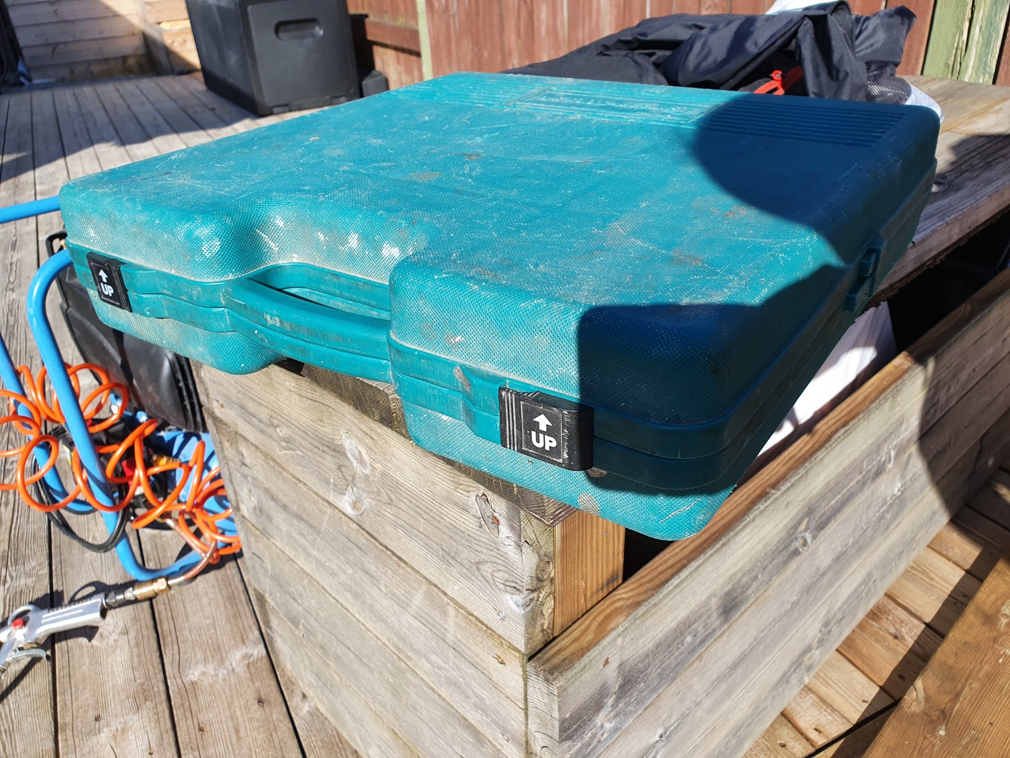

Det drabbar väl alla till slut, låsen går sönder, nu finns det bara 2 snäppen med funktion varav den ena ramlar av när lådan öppnas.
Sliten grön verktygslåda med trasiga låsfunktioner ligger på en träbänk utomhus.
Har tidigare skruvat fast spännband och liknande men till slut spricker lådan runt skruvarna och det är bara att kasta.
Har ni några tips?
Bästa svaret
Popnita spännbandet med vanliga brickor på resp sida om popniten, håller i evigheter jämfört med skruvar.

Såga ut insatsen och lägg in insatsen i en fin låda i plywood istället ;)

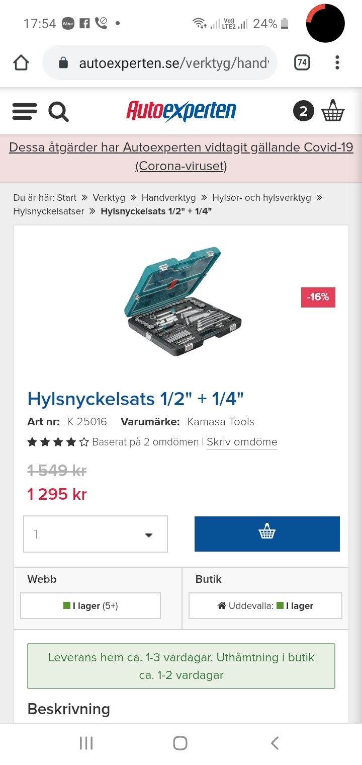

Jag såg att det fanns en liknande sats idag på Kamasa, den lådan finns som reservdel, har skickat en förfrågan till Autoexperten.
Annars kör jag nog på popnitsvarianten, den lät vettig. Smälter man hålet för popniten med lödkolv borde det bli ännu hållbarare.

Fick svar från Autoexperten, 1008 kr för en tomlåda, 1295 för en komplett hylsnyckelsats.
Det blir popnit...

Aj då , Ja man kan ju fundera på kvaliteten på innehållet i lådan om lådan kostar 1000 kr
Kostar den så lite just nu? Måste vara kampanj! Har samma problem som dig, blev att jag kompletterade med en mindre låda att ta med, den stora har fått en mer permanent plats i garaget :)

3d-printa!
H henkepenk skrev:
3d-printa!
Vart inne på det med. Kör man överdimensionerade snäppen i nylon skulle det nog lira.
@henkepenk den modellen jag behöver, fint fynd! Vet vem jag ska fråga om hjälp
H henkepenk skrev:
Ta PETG, mycket enklare att printa.
Vi är många som skulle kunna fixa detta. TS var bor du?
Kolla, nån har redan caddat. Är det rätt modell?
[länk]
Ja, det är rätt.
