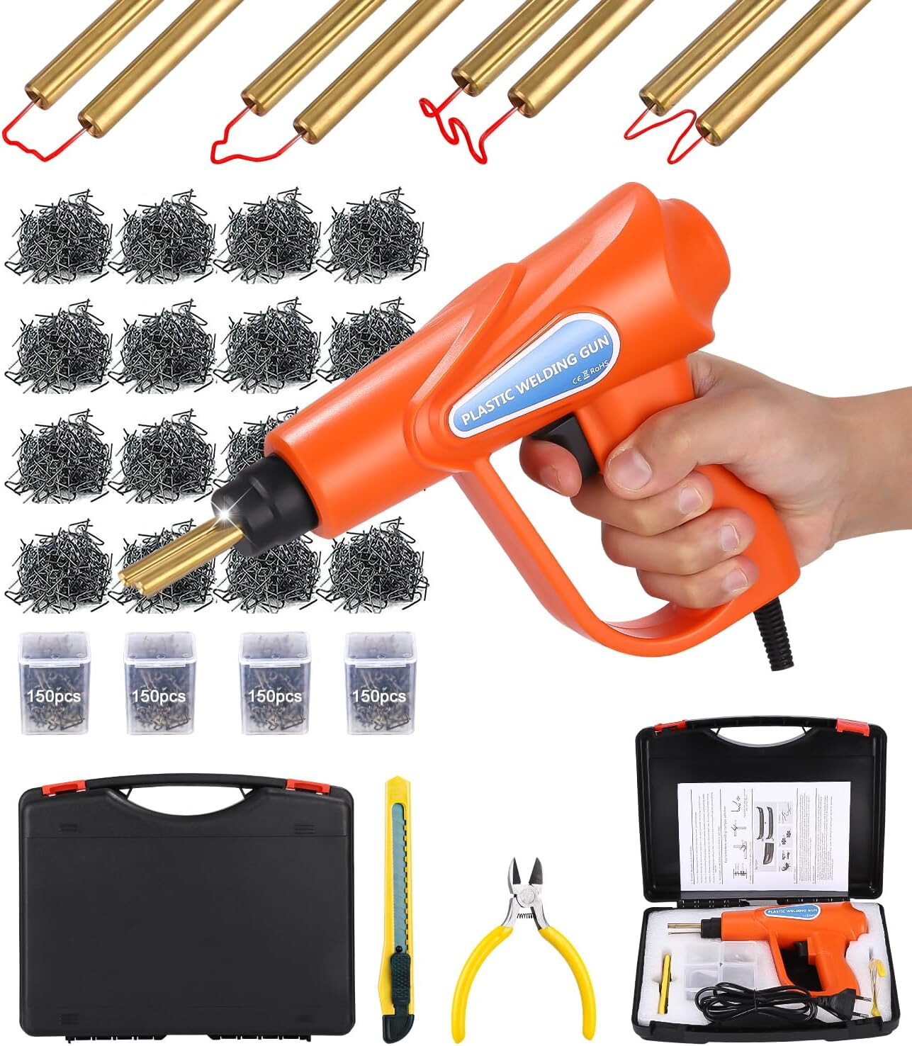

Sådan här (eller dyrare) ger iaf mekanisk koppling och inte bara limfog:
[länk]
[länk]
Beställde en sån... Den var ju inte dyr så kanske värt ett försök...
MultiMan
Ja, 70W lär räcka länge till en fryslåda och du ska ju inte använda den så många gånger. Ett tips kan vara att först öva på någon annan skräpplast.

Då tror jag mer på att smälta in klammer som jag tipsade om.
