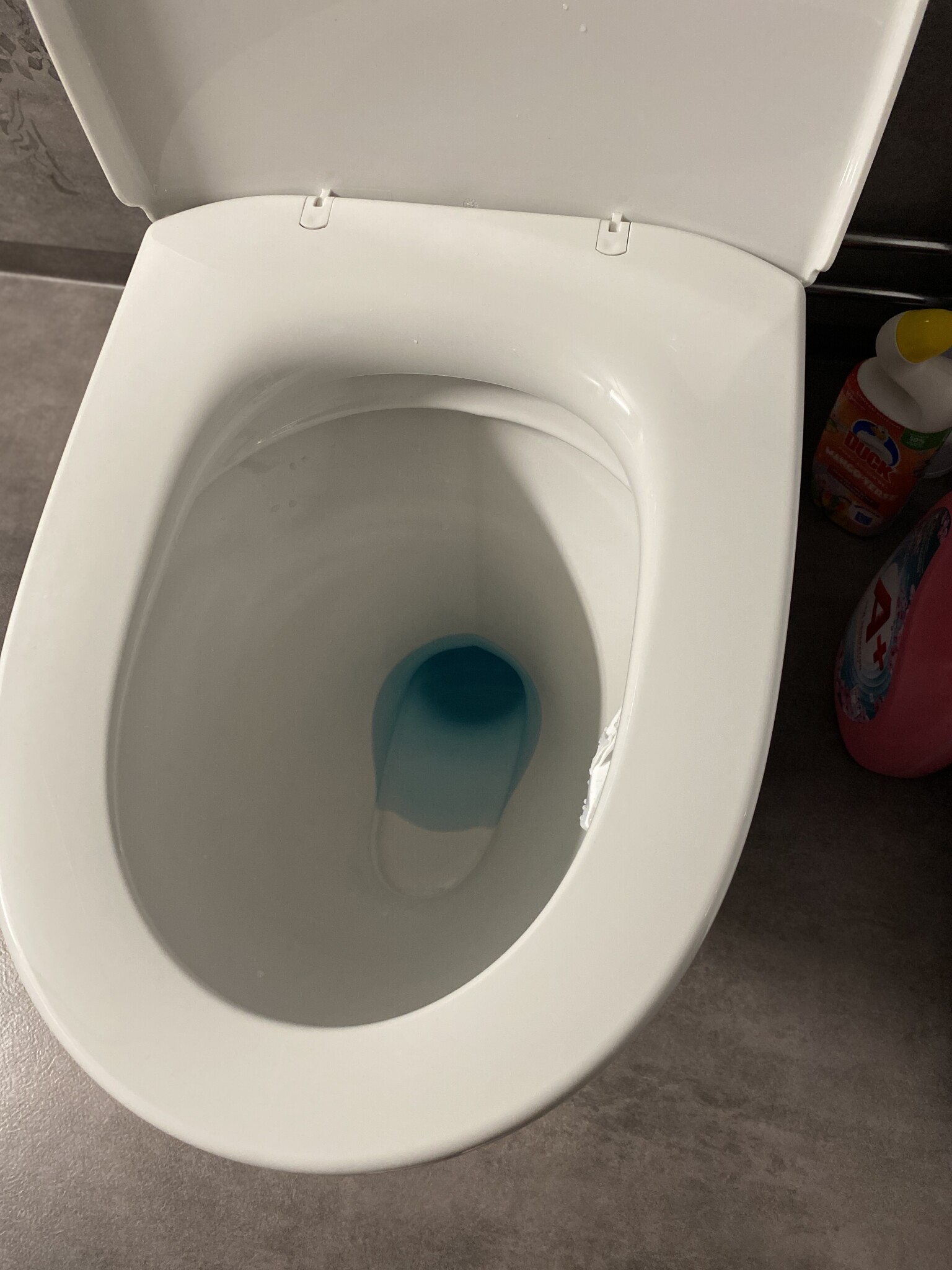

I min nya lägenhet ser det ut såhär i toaletten. Inte ska det väl vara så? Ser ut som att vattnet sjunkit undan. Det hjälper inte att spola.
  • Toalettstol med låg vattennivå i en lägenhet, blått vatten syns, problem med spolning.

Går det att fylla på sakta med ett vattenglas eller dylikt till rätt nivå?
Claes Sörmland
Toaletten inte monterad i våg så dess front pekar upp i taket för mycket.

Nej det hjälper inte.
Så då finns det inget att göra åt det?

Montera om toaletten i våg.
