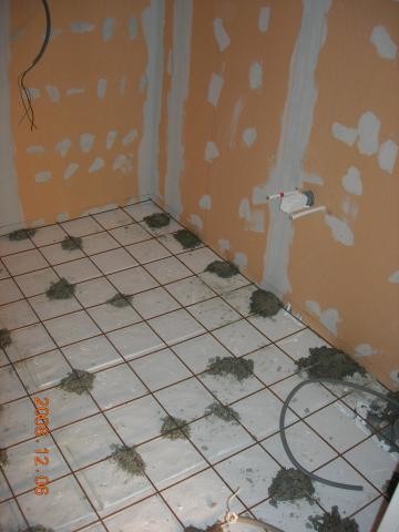

Är det nån här på forumet som använt Lafarges våtrumsskiva? Den heter WAB (Wet Area Board) är orange till färgen och säljs bland annat på Byggmax.
Ytan är behandlad så att den inte släpper några otäcka glasfibrer som tex Humidboarden eller Glasroc, kändes väldigt trevlig när man tog på den. Men hur är den när man skär/sågar och surfar i den? Lika illa som dom andra eller..........vore kul att höra om nån har några erfarenheter.........

jag har lite erfarenhet. Har bara börjat montera skivorna och än så länge tycker jag att dom funkar. Lite hårdare och så väger dom mer. Vi skär våra skivor och knäcker dom, precis som en vanlig gips,
Jag har precis satt upp mina skivor. Det funkade jättebra och var lätta att sätta upp. Dock sprack/bucktade det ut runt en del skruvskallar men det var nog mest jag som var orsaken till det. Jag drog nog skruvarna lite hårt men man lär sig. En annan sak var att jag hostade rätt mycket efteråt så änvänd ett riktigt andingsskydd och inte ett vanligt dammfilter.

Jag har satt upp nämnda WAB-skivor i hela mitt badrum, förutom en vägg där jag har en annan (minerit?) skiva. Allt gick som en dans med WAB-en, bara till att skära och knäcka som vilken gipsskiva som helst. Lite värre att trimma kanterna tack vare glasfiber armeringen, men det är mycket snarlikt. Mineritskivan däremot, där märkte man skillnad. Tung som bly, och nästan omöjlig att bearbeta med de amatör verktyg jag har hemma, dvs kniv & fogsvans.
Jag håller med om att utbuktningar runt skruvskallar förekommer, likaså mycket knastrande ljud en bra stund efter när man har satt skivan i lite spänn av en eller annan anledning. Jag lärde mig så småningom att hamra in alla sidor riktigt med hammare och en regel som underlägg innan man började skruva. Detta för att skivan ibland hellre tenderar att knäckas än att dra in en längre sida som är lite i kläm.
En del glasfiberstickor fick man, särskilt när man av någon anledning drog handen över kapade sidor, men tyckte inte jag kände något i hals eller liknande, då de knappast verkade dammande?

Själva springan kan du ha akrylfog i. Fördjupningen mellan 2 skivor behöver du inte spackla eftersom du fyller ut det med fix vid kaklingen. Om du skall spackla där du sedan skall hänga kakel så måste du använda cementbaserat spackel (våtrumsspackel klarar tydligen inte tyngden från kakel).

Nu var jag inte riktigt med, amatör som man är. Man måste väl spackla så att väggarna är helt släta innan man lägger på själva fuktspärren. En WAB skiva måste väl också ha samma typ av fuktspärr som den man gjorde med gamla gipsskrivor som hade papper?
