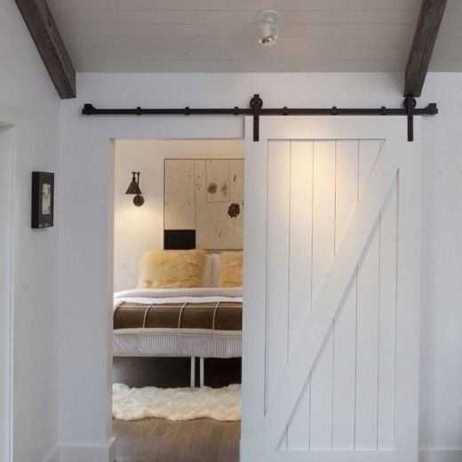

Ska göra ett par dörrar till en garderob. Vill verkligen inte att dörrarna ska slå sig, och undrar över vilket material jag ska ha.
Jag vill att dom ska se ut som denna dörr, d.v.s. lite "gammaldags"
Har läst på forumet och kommit fram till att råspont slår sig förmodligen.
Två alternativ återstår:
Panelskiva av MDF med en ram av panel. Är osäker på hur snyggt detta blir.
Eller stavlimmad furu, som jag såg att någon hade använt.
Vilka är fördelar/nackdelar och vilket material ger det bästa slutresultatet?
Tack för hjälpen
Tack för hjälpen
Om jag köper en stor skiva av stavlimmat furu. kommer jag få "ränderna" som man får efter panelen?

Är inte råspont ohyvlad på ena sidan? Finns hyvelspont som är fin på båda sidor. Men oavsett, med vanliga spontade brädor får man väl inte några ränder som på bilden? Eller det är om man inte knackar samman not och fjäder då? På bilden ser det ut som att kanterna är fasade och på så vis bildas ränderna. Eller så är det på våra gamla dörrar som hänger här hemma.
Alla träslag kommer att slå sig, mer eller mindre. Du kan absolut använda råspont eller annan gran, men låt det torka först. Det ska torka under press så det inte kan slå sig. Alternativt bygger du ihop dörren, och lägger den under press. Det går även bra men vanligt panelvirke.
Om bara ena sidan syns kan du klä en MDF med vad du nu vill att det ska se ut som. Annars har ju just uthusdörrar en tendens att slå sig då dom ofta är ute.... Fuktkvoten går alltså upp och ned vilket får virket att slå sig.
fast nu ändrade jag mig....
http://wilkerdos.com/2013/06/diy-sliding-barn-door/
detta såg lika bra ut, och verkar vara med någon slags skiva. så med tanke på hur mycket enklare det blir, så kör jag mdf eller konstruktionsplywood
