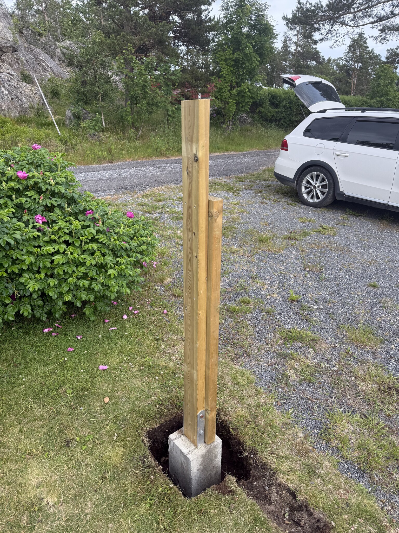

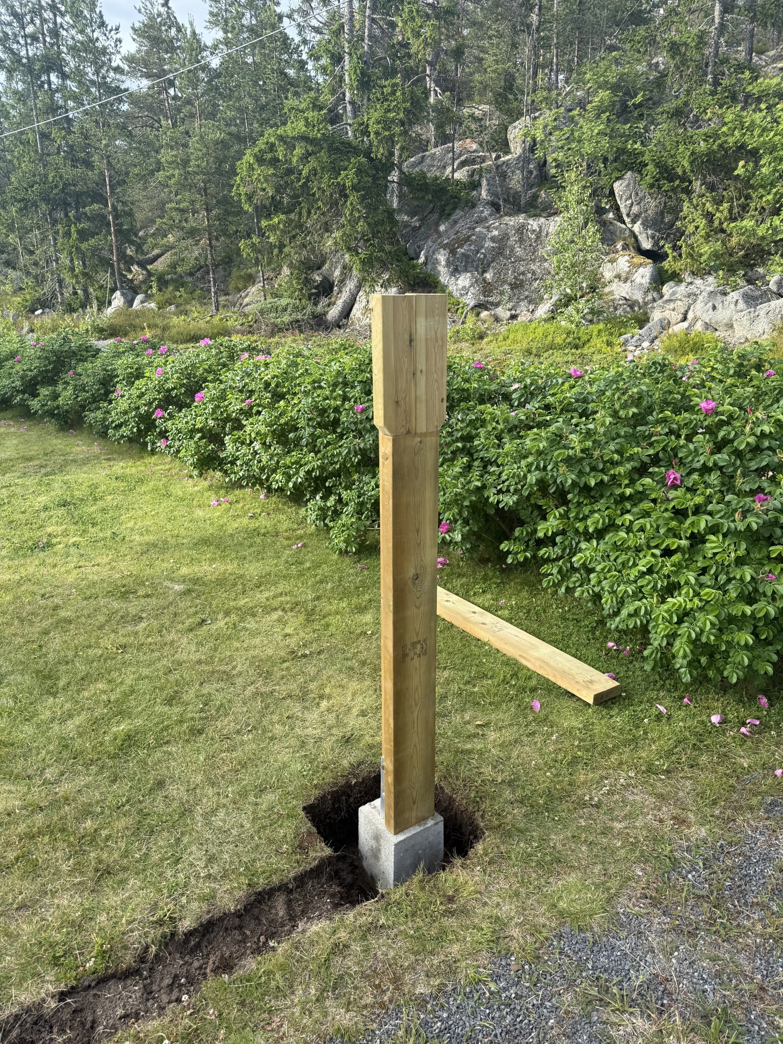

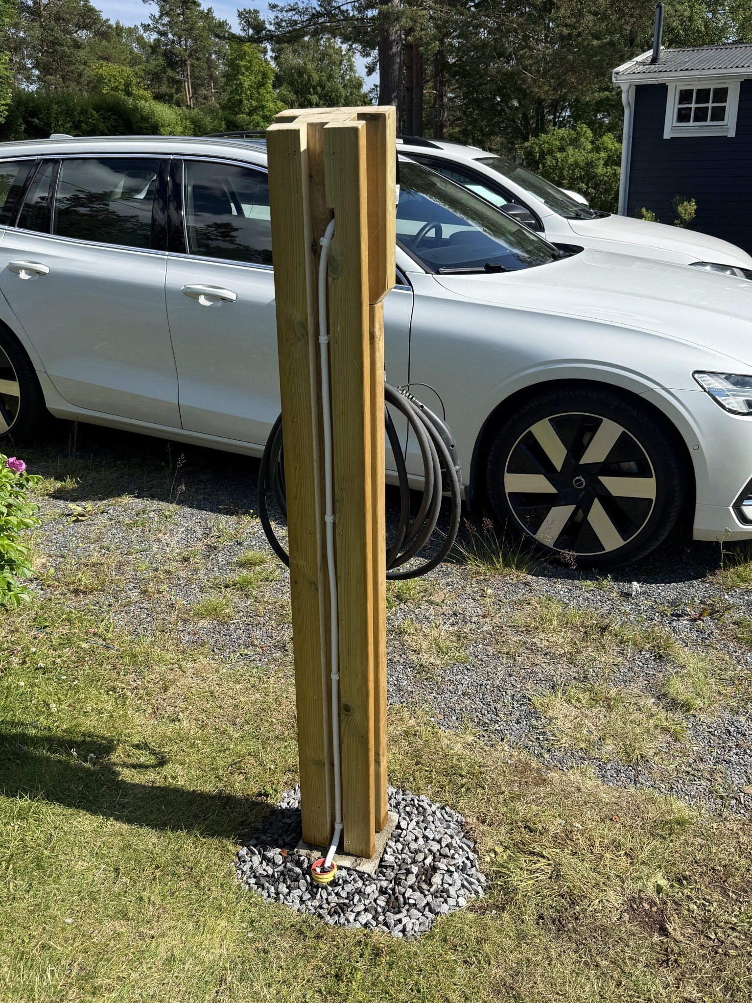

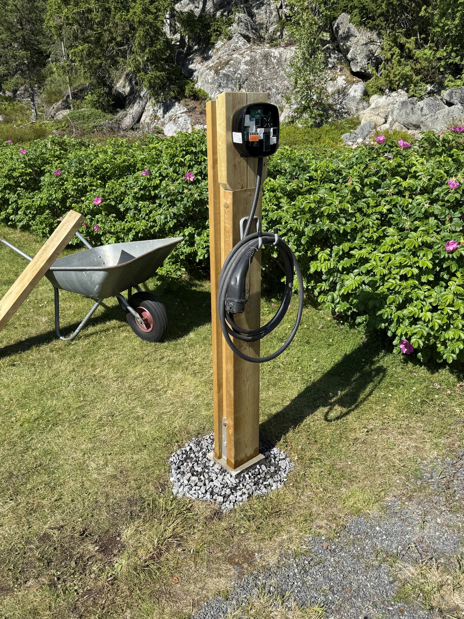

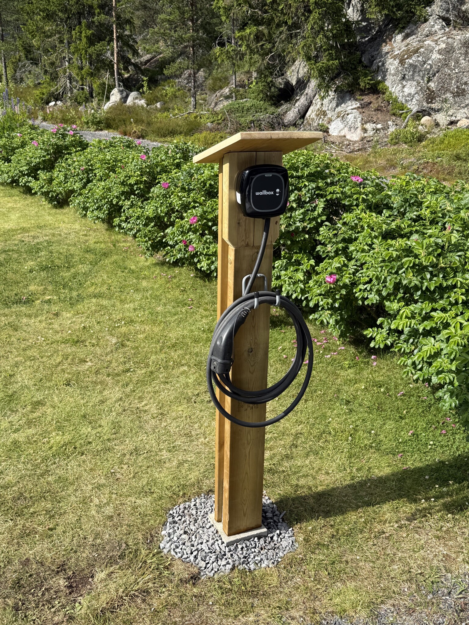

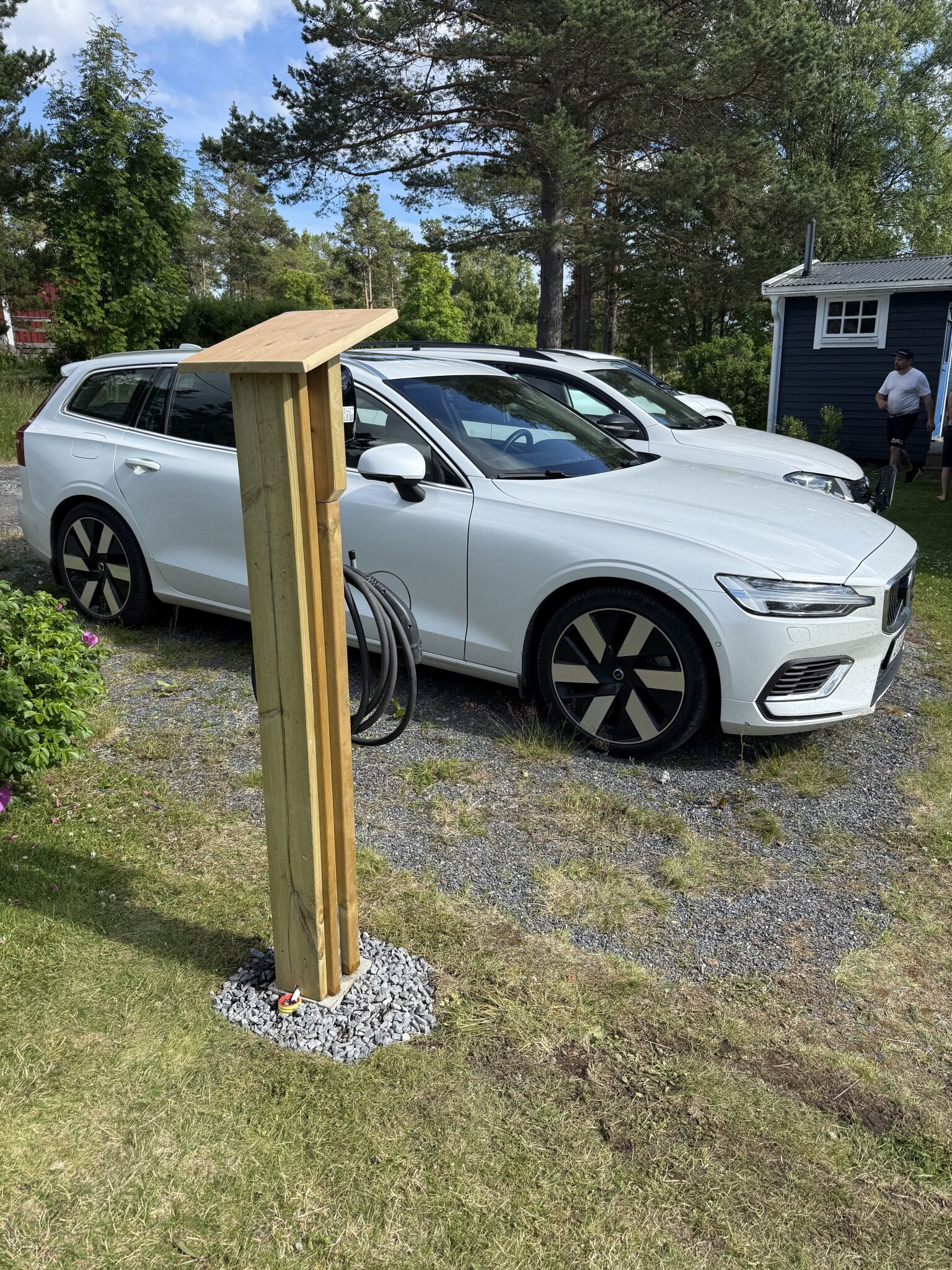

”Knyckte” lite lösningar till en laddstolpe i stugan.
Beganad laddare från blocket, slang och kabel från en kompis, betongplint från byggmax och tryckat från gammla projekt.

Snyggt!
Magnus E K
Dock felmonterat, det ska vara luftspalt på någon cm mellan plinten och träet.
Hadde tänkt sätta grundisoleringspapp i botten men glömde det i all hast.
Jag tar bort lite istället så det blir luftspalt!
Tack för tippset🤗
Magnus E K
Magnus E K
Tack för tippset🤗
Bra, syllpapp fungerar för att stoppa fukt underifrån att nå träet, men om det kommer vatten (regn) ovanifrån gör den ingen större nytta utan behövs luft.

Snyggt!
En liten bit kabelskyddsplåt över den synliga elkabeln vore nog inte helt fel.
