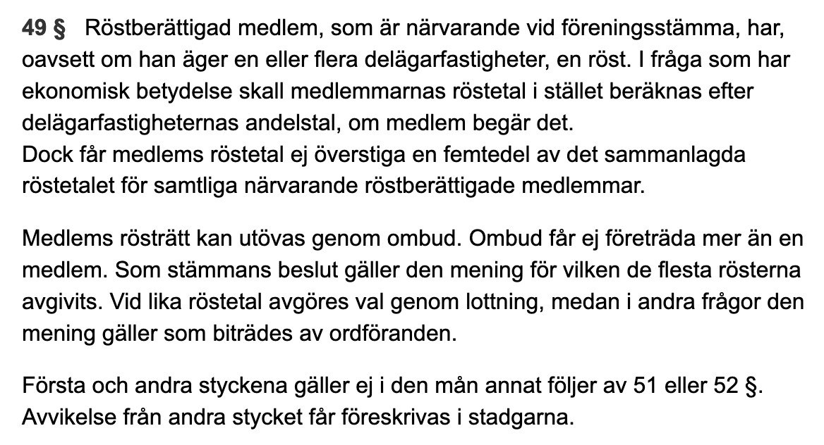

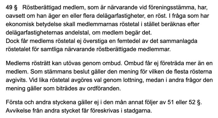

Röstningen regleras i samfällighetslagen. I grunden är det 49 § som gäller för röstlängden:K Kristina-Tina skrev:Våra 70-tals garage är för små för flera av dagens el-bilar menar man. Finns även en p-plats för varje fastighet och tanken var att låta firma ta hand om installation och drift av en eller två laddstolpar att dela på (den för oss billigaste installationen totalt sett) och dedikera två p-platser till detta. Allt sköts av ny ek-förening. Medlemmarna i samfälligheten drabbas knappast negativt av att ett par platser reserveras eftersom alla redan idag får plats. Men alla kommer troligen ändå inte att rösta för. Kan inte hitta info i stadgarna om att det är majoritetsbeslut eller full enighet som krävs. Någon som har erfarenhet av denna typ av beslut?
Här det är alltså viktigt att bestämma om frågan har ekonomisk betydelse (=kommer den kosta samfälligheten något).

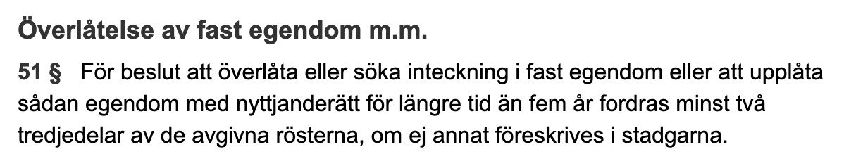

Vid röstning gäller vanlig enkel majoritet i de flesta frågor. Undantag är dessa frågor och stadgeändringar:

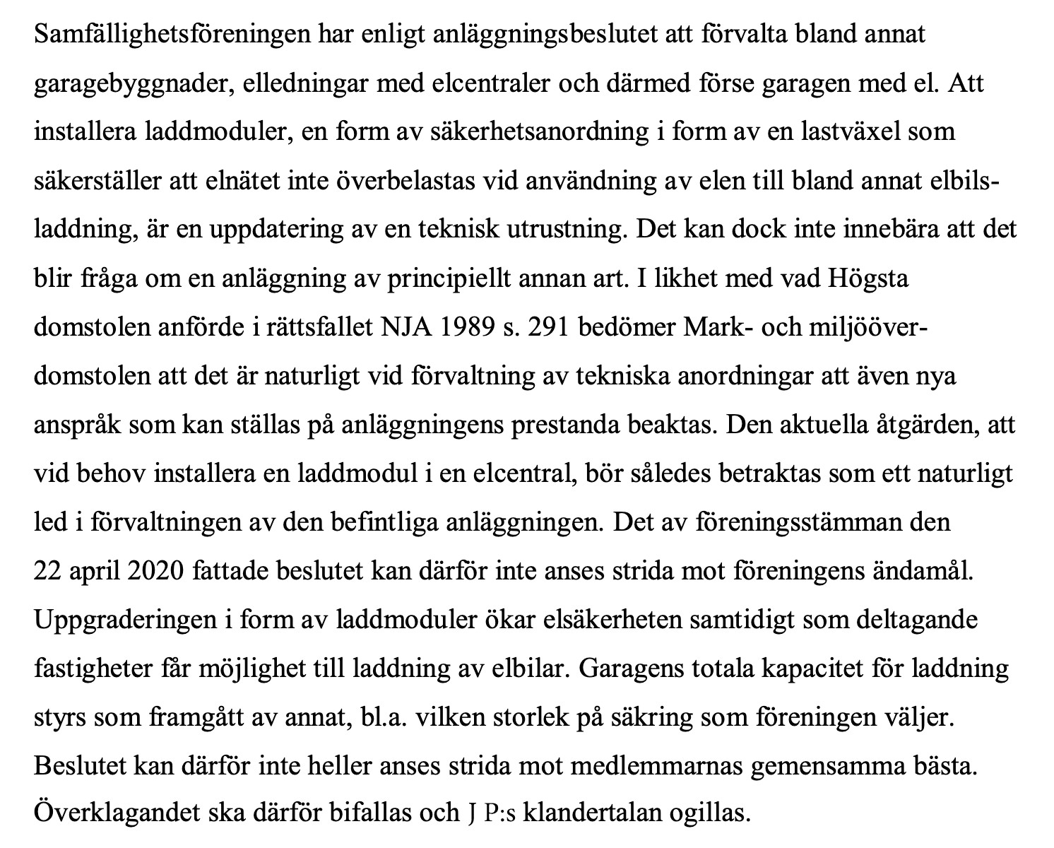

I mål F 5327-21 från 2022-06-08 har MÖD ansett att installation av laddmodul i elcentral i garage som samfällighetsföreningen förvaltar inte strider mot föreningens ändamål eller medlemmarnas gemensamma bästa:
MÖD avvisar därmed argumentet som förs fram i målet att installation av en laddmodul för första gången i garagens elsystem inte är förvaltning utan en standardhöjning som ej överensstämmer med anläggningsbeslutet.

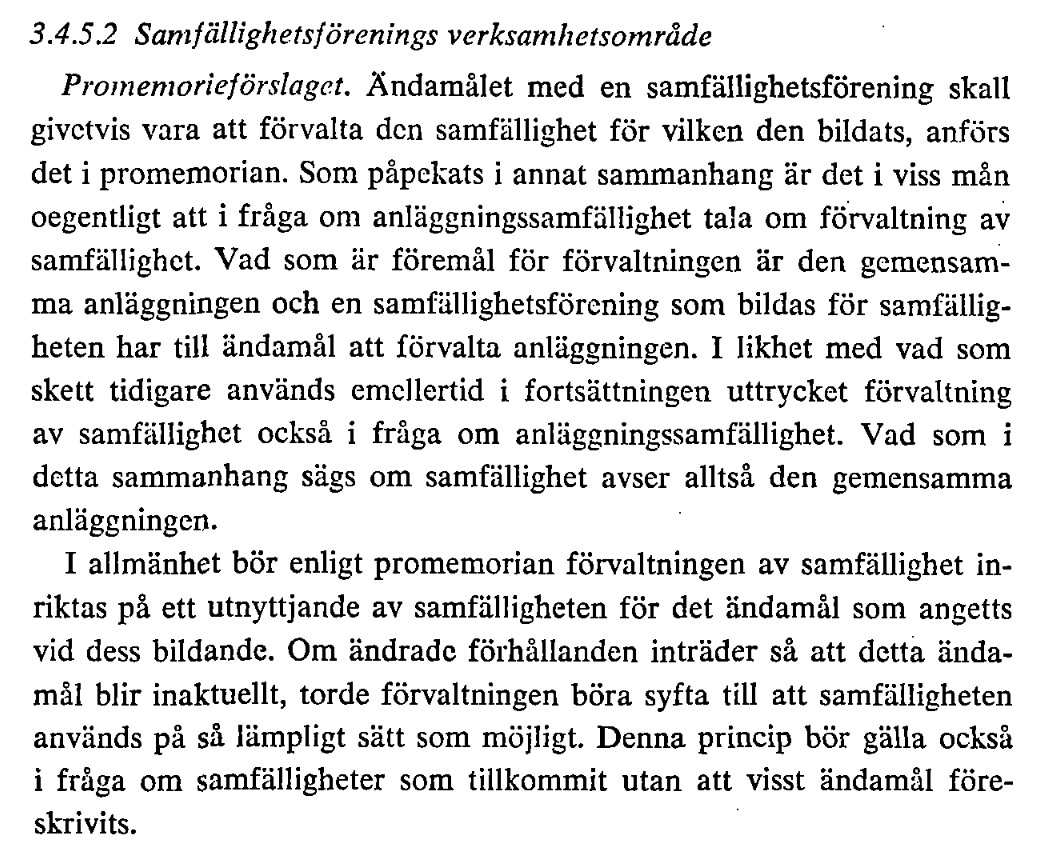

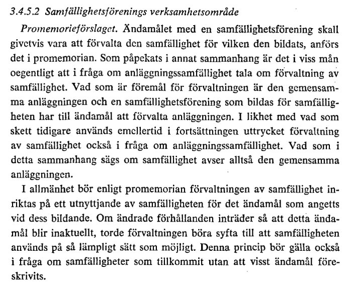

1. ”I situationer då ändamålet har blivit inaktuellt på grund av ändrade förhållanden eller om samfällighet har bildats utan att visst ändamål har föreskrivits, bör förvaltningen syfta till att samfälligheten används på så lämpligt sätt som möjligt.” Det här trodde jag skulle utvecklas till ett intressantare resonemang. Dock synes inte MÖD ha gått vidare på det spåret, utan skrivningarna om garage-el i samfällighetsstadgan var redan tämligen vida.

MÖD sätter likhetstecken mellan situationen i HDs NJA 1989 s. 291 där anläggningsbeslut gällande inrättande av anläggningar för antennsystem fick användas som grund för att långt senare installera kabel-TV och att nu gamla elsystem i garage får förses med nya funktion och kapacitet för elbilsladdning.
Grunden är ju den skrivning som du citerar och som kommer från propositionstexten (prop. 1973:160 s. 332):

Domen säger ju:
det är naturligt vid förvaltning av tekniska anordningar att även nya anspråk som kan ställas på anläggningens prestanda beaktas. Den aktuella åtgärden, att vid behov installera en laddmodul i en elcentral, bör således betraktas som ett naturligt led i förvaltningen av den befintliga anläggningen.
