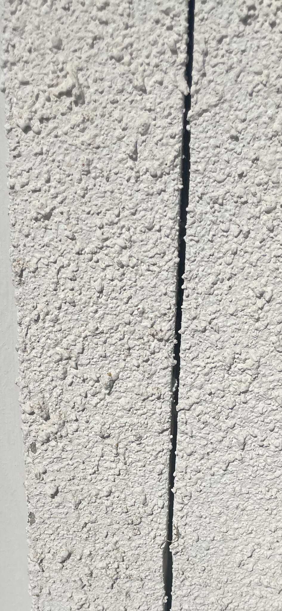

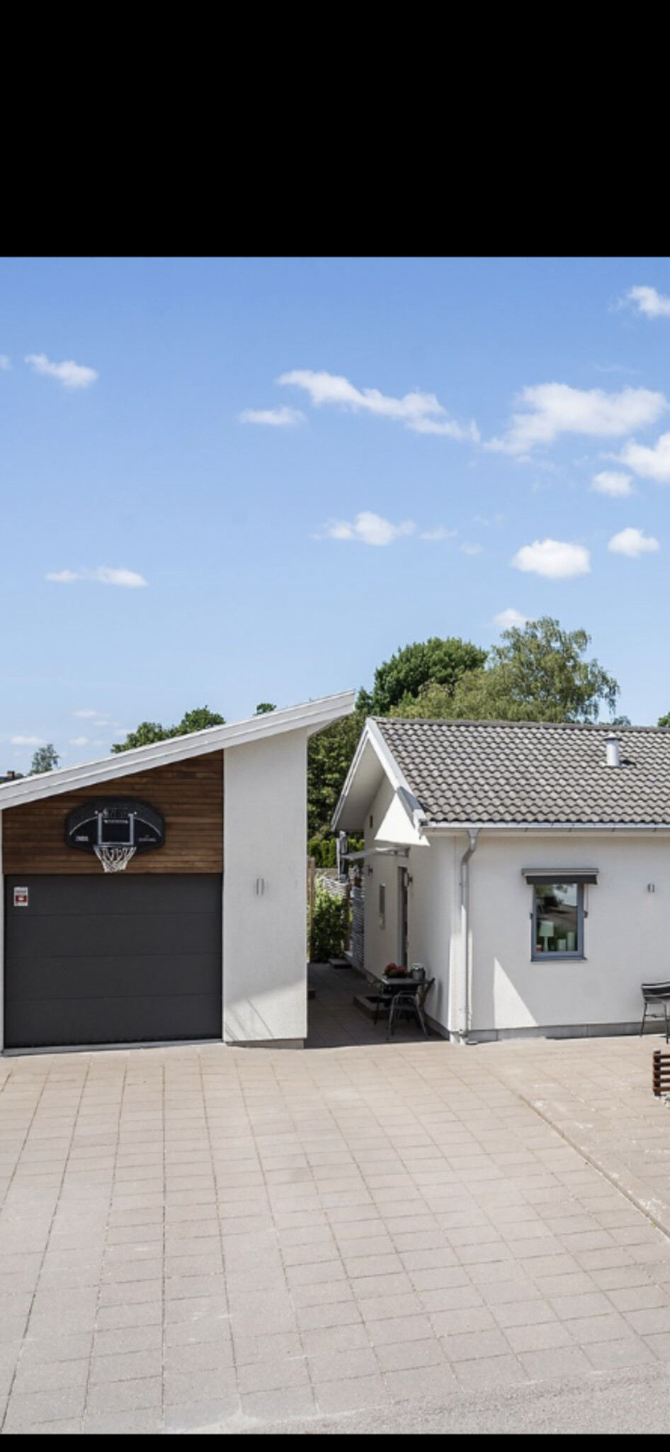

Hej, tänkte sätta upp en laddbox. Tror ni man kan borra och skruva den i fasaden. Har en putsad fasad med fasadskivor? Träreglar, MDF och gips bakom.

Det borde man väl kunna göra: En laddbox är inte så tung. Så bra borrat, tätat (med ngn lämplig tätmassa) och pluggat så borde den sitta ordentligt och utan att man får in vatten bakom fasadenT Trallaren skrev:
Det skall nog gå bra, så länge du borrar in in något som det går bra att fästa i under den ytan, och ser till att det är tätt innan du hänger upp boxen. Vore ju illa om det kom in regnbatten där du borrat och skruvat.T Trallaren skrev:
