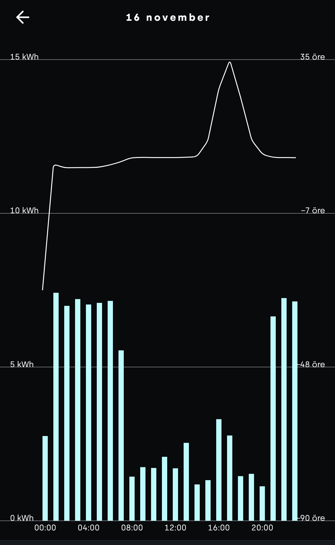

Sen är det just det du beskriver jag är ute efter; en box/app som tar hänsyn till de olika faktorer som påverkar priset och optimerar laddningen utifrån det. Men jag vill också att den ska vara anpassningsbar och lättanvänd, framförallt vad gäller schemaläggning och ivägkörningstider. Att t.ex. manuellt behöva ställa in vilka klockslag som bilen är tillgänglig för laddning (enl. bilden ovan) känns inte som ett smidigt system för mig, och då spelar det ingen roll hur smart laddningen är i övrigt.

Hur man ställer avgångstider. Vi använder elbilen varje dag men väldigt sällan mycket mer än 20-40% om dagen. Vi har inga avgångstider inställda och försöker maximera Grid Rewards så mycket vi kan. Så vissa nätter laddas inte bilen men Tibber kommer ladda den i om några dagar.
