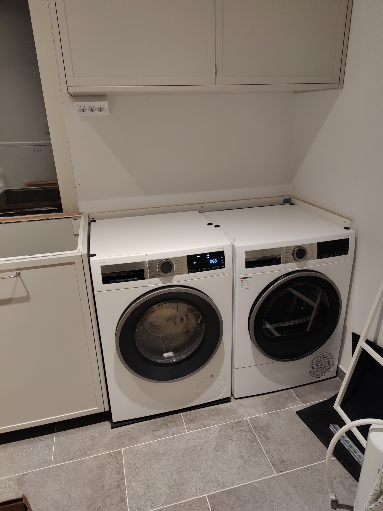

När bänkskivebolag var hemma hos oss och mätte så konstaterade de att vi behöver stöd för bänkskiva mellan tvättmaskin och torktumlare.
Tyvärr tänktes inte det på när tvättstugan monterades så vi har svårt att få in ett stöd.
Det enda alternativet vi är själva kan tänka ut är att ta bort täcksidan på skåpstommen till vänster så vi får plats med ett stöd. Har någon något annat bra förslag på lösning för att få till ett stöd? Vi skulle gärna vilja ha kvar täcksidan om det går.

Får det plats någon typ av konsol?
T.ex. den här: https://www.beijerbygg.se/privat/sv...-bankskiva-vit-metall-550x35x300mm-008037598#

Vad är det för bänkskiva? Kan ni kanske gå upp i tjocklek och komplettera med en stående list i framkant går det nog bättre. Eller bänkskiva av annat material som är styvare.

Det kanske bänkskiveföretaget kan svara på?marappel skrev:
Det finns även vinkelbeslag som man kan ha på väggarna, och som är bredare än de där tunna listerna som är där nu, och det kanske också minskar kraven på vad bänkskivan behöver på mitten.
T.ex.: https://www.bygghemma.se/kok-och-ba...lag-vit-for-koksbank-och-tvattstuga/p-1547462
Men visst borde det fungera att flytta täcksidan, men jag vet inte hur man i så fall sätter fast den på ett bra sätt.

En bänkskiva på ca 1200 mm bredd ska inte behöva stöd i mitten. Ge den stöd till höger, vänter och i bakkant så får det vara en väldigt tunn skiva om den inte ska tåla det.
Borde det inte gå att få dit en stående skiva emellan maskinerna?
