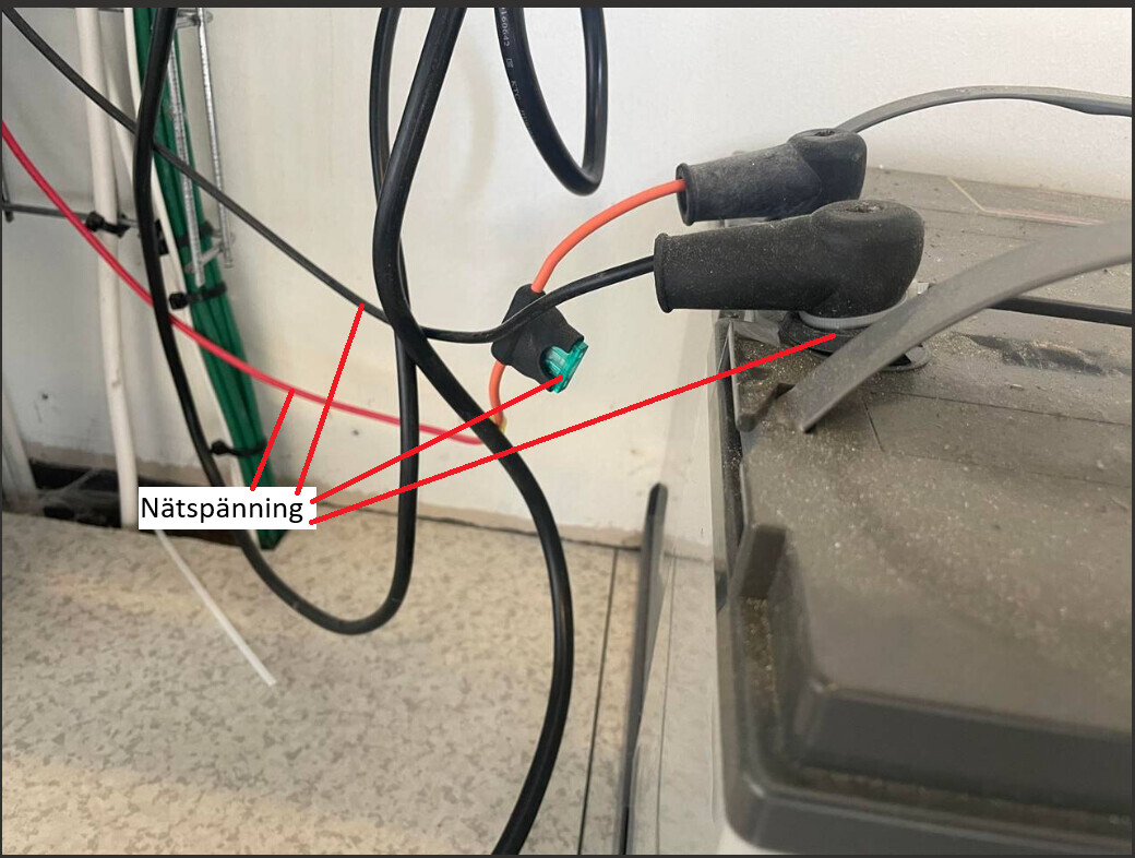

Jag stred med dom i över ett år för att få dom att försöka ta det på allvar att ett stort företag i Sverige installerat hundratals UPS:er med batterier som spänningssätts med fasspänning om man "vänder stickproppen åt fel håll" Batterierna står åtkomliga för vem som helst mer eller mindre.
Jag fick strömgenomgång från höger hand till vänster armbåge.
Elsäkerhetsverket tyckte att det var tillräcklig åtgärd att sätta upp skyltar "livsfarlig spänning" och att man satte på gummipidutter på batteripolerna. (Märk väl nu att det här rummet är fritt åtkomligt för samtliga fastighetsskötare, städpersonal, IT-tekniker, drifttekniker osv. osv.)

Se bilden jag tog, tyvärr hitta jag inte överblicksbilden, men alltihop är fritt åtkomligt för all personal som har tillträde hit, vilket är många. Säkringen är värst dessutom, för den har ingen som helst petskydd, ovansidan på en sådan säkring har metallbleck hela vägen upp till nivå med plasten, det var också via dessa stift jag fick strömgenomgång.
Gummipidutterna på batteripolerna sitter givetvis inte fast, vare sig med eller utan det där buntbandet som inte tillför just någonting.
  • Elektriska kablar utan petskydd anslutna till batteripoler, markerade med "Nätspänning" och inte säkert fastsatta, med risk för strömgenomgång.
Minns du ungefär hur mycket batterier som stod där? Tänker att på bilden ser man bara två stycken.

Vad menar du med "nätspänning"? För mig är nätspänning 230V AC men det kan man ju inte få från ett batteri....
Men du kanske menar något annat?

2st 100AH batterier stod det där.
Det var nätspänning. 230V AC mot jord.
Vänder man stickproppen åt ena hållet så har du nollan direktkopplad mot batteripolerna, har du stickproppen vänd åt andra hållet så är fasen direktansluten mot batteripolerna. Oavsett om det är nolla eller fas så SKA det räknas som nätanslutet och då gäller kraven på isolering, sen varför elsäkerhetsverket inte tyckte det, kan jag inte svara på.

Bör väl ha varit 12V batterier och då dubbla ger antingen 24V som mest. Finns ingen nätspänning där, isf går batterina sönder på några sekunder.
Jo det är undermålig utrustning med en pol gemensam och råkar den vara fas så är problemet ett faktum. Batteriet lider inte så länge inte andra polen tex kommer mot jord och ett klent fel annars smäller det ju direkt.

Väldigt självsäkert uttalande trots att du har helt fel… varför?

Växelspänning från ett batteri? 🤔
S
Inte från Batteriet, men likväl på batteriets poler och tillhörande kablage :)
