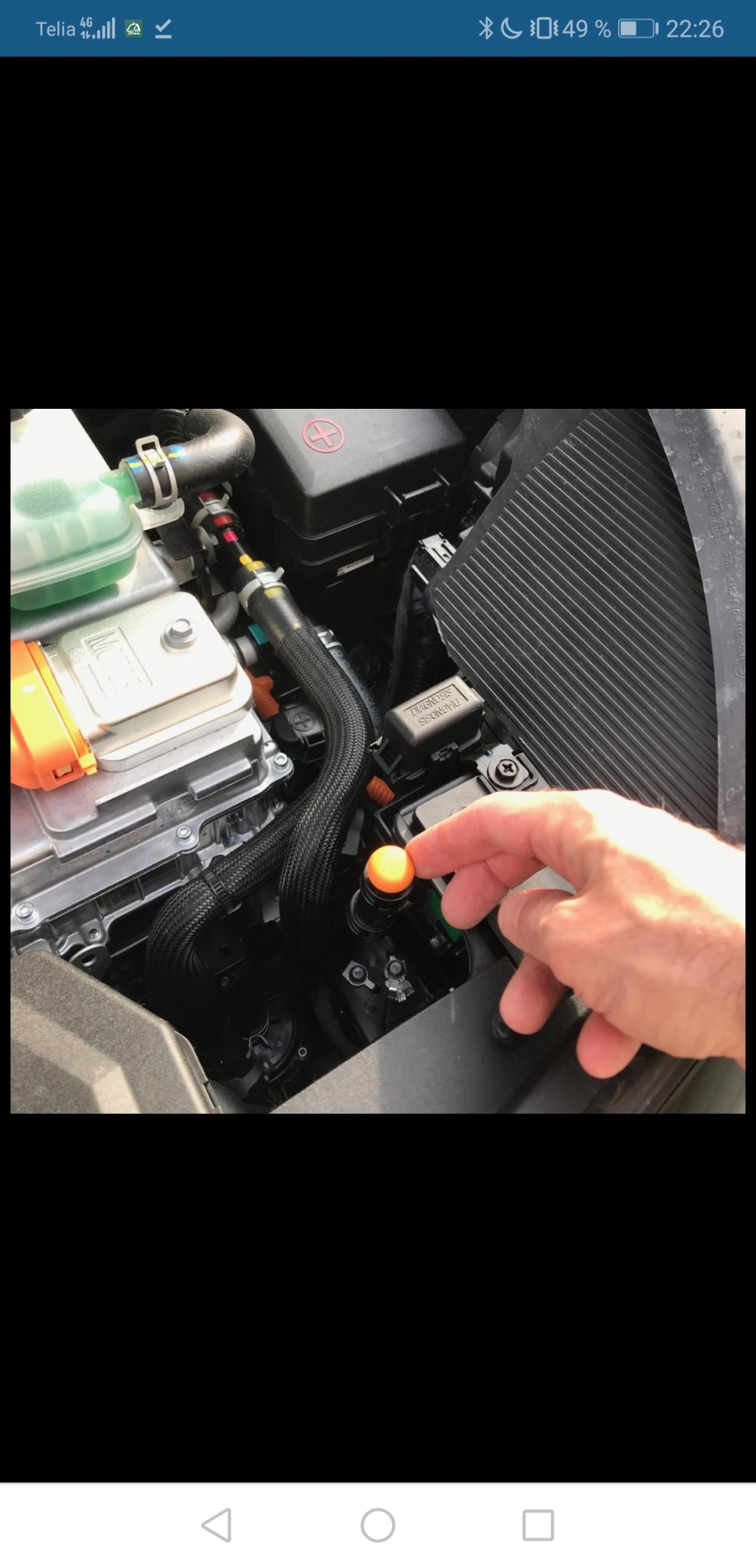

Inte riktigt en byggahusvärdig fråga kanske, men vi är ju ett antal som har elbil eller laddhybrid, så tänkte slänga upp en tråd ändå. I det aktuella fallet är det en Kia Niro vi pratar om.
I lördags märkte jag att batteriet inte var laddat när jag skulle en kort sväng till affären. Det var kanske tredje gången det hände på ett och ett halvt år – ibland är man slarvig när man sätter i laddaren tänkte jag.
När det var dags att sätta den på laddning igen såg jag dock att det inte funkade. Laddklumpen (på schukosladden) lyste grönt och sen blått som den skulle, men bilens indikatorlampa blinkade rött (”fel” var hela instruktionsbokens upplysning, tack snälla Kia). Provade utan större förhoppning några olika uttag, samma visa. Väl hemkommen idag pluggades bilen in i en riktig laddbox, men samma visa där – rödblink på indikatorlampan.
Nu ska bilen ändå av en händelse in på service på torsdag, så de får väl titta på det då, men är inte helt nöjd med en bil som inte går att ladda. Har haft en Audi där motorn till bensinlocket lade av och nödsnöret i bagageutrymmet inte funkade heller. Man känner sig lätt lite strandsatt med en fungerande bil som det inte går att få i mer drivmedel i, vare sig det är ström eller soppa (ja, jo, nu funkar ju den nuvarande bilen på bensin, men ändå).
Någon som känner igen felet eller dristar sig på en gissning om vad problemet är?

Nej, det är som sagt inget fel i sladdänden, två olika laddkablar har testats (schuko/typ2 resp. typ2/typ2). Och kontakten i bilen ser hel och ren ut också.

Jag gissar att du kanske har samma problem som polaren hade med sin, att kabeln inte riktigt låste sig i laddkontakten i bilen fast man fick känslan av att så var fallet. Finns nått gult snöre/tåt i motorutrymmet vi drog till i och då fungerande allt igen. Kolla nått om det i din instruktionsbok för det var den vägen vi hittade det iaf.

Ja, något sådant kan det mycket väl vara. Rent fysiskt har dock laddhandtaget låsts fast, men det behöver ju inte betyda att det har kontakt.

Provade dra i den där lite men utan effekt. Dock var verkstans diagnos samma, att laddhandsken inte låste fast ordentligt. Det löste sig med någon mjukvaruuppdatering de ändå skulle göra, så jag vet inte så mycket mer.
Jag kanske var för feg när jag drog i nödsnöret. Hade jag inte haft en bokad verkstadstid hade jag nog varit ihärdigare i mitt eget testande.

Nu har jag råkat ut för samma fel igen, ettår senare. Även den här gången är det dags för service inom en vecka, men ska nog prova att dra lite i tåten i motorrummet för att se om det går att fixa direkt.
