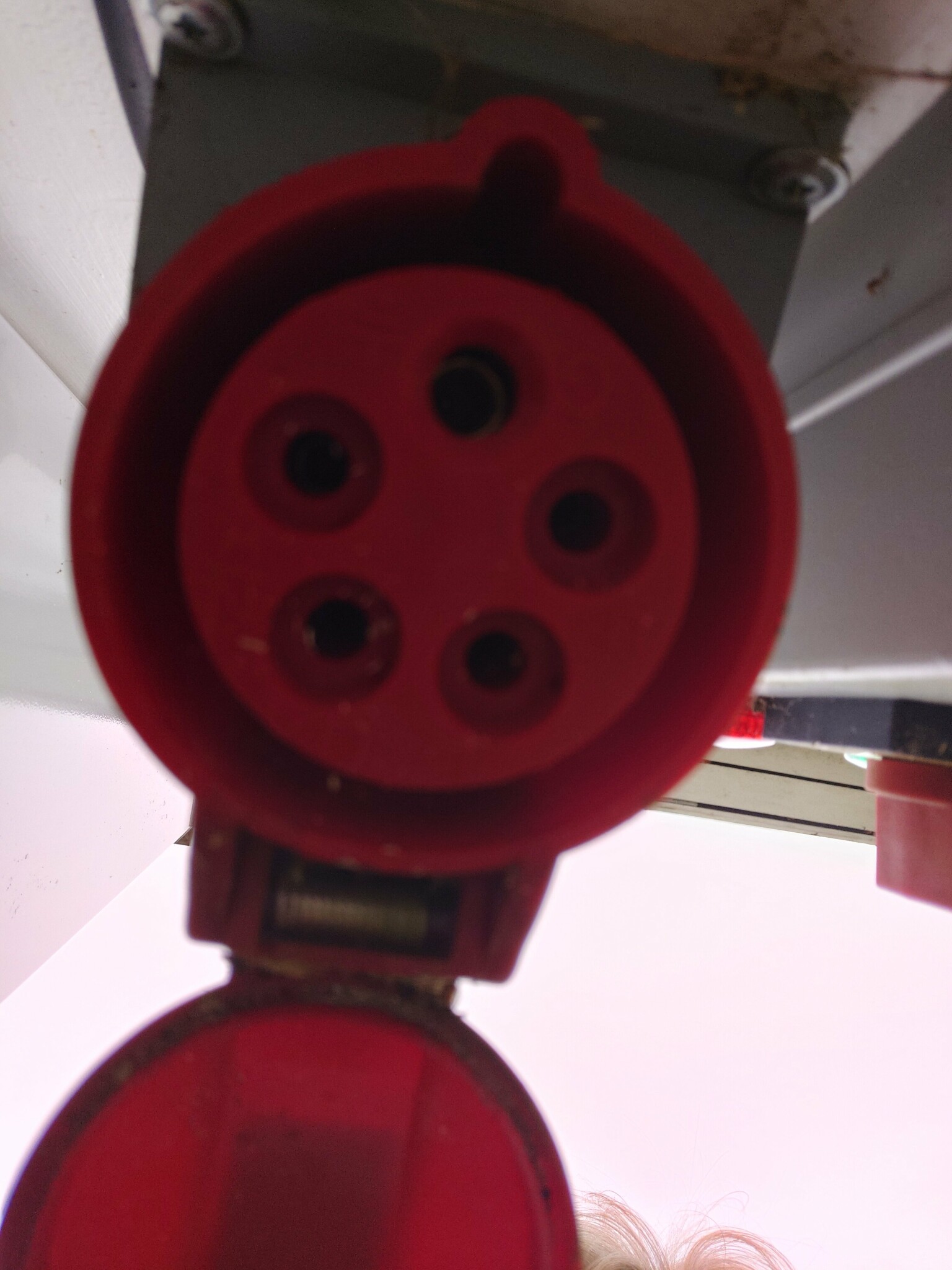

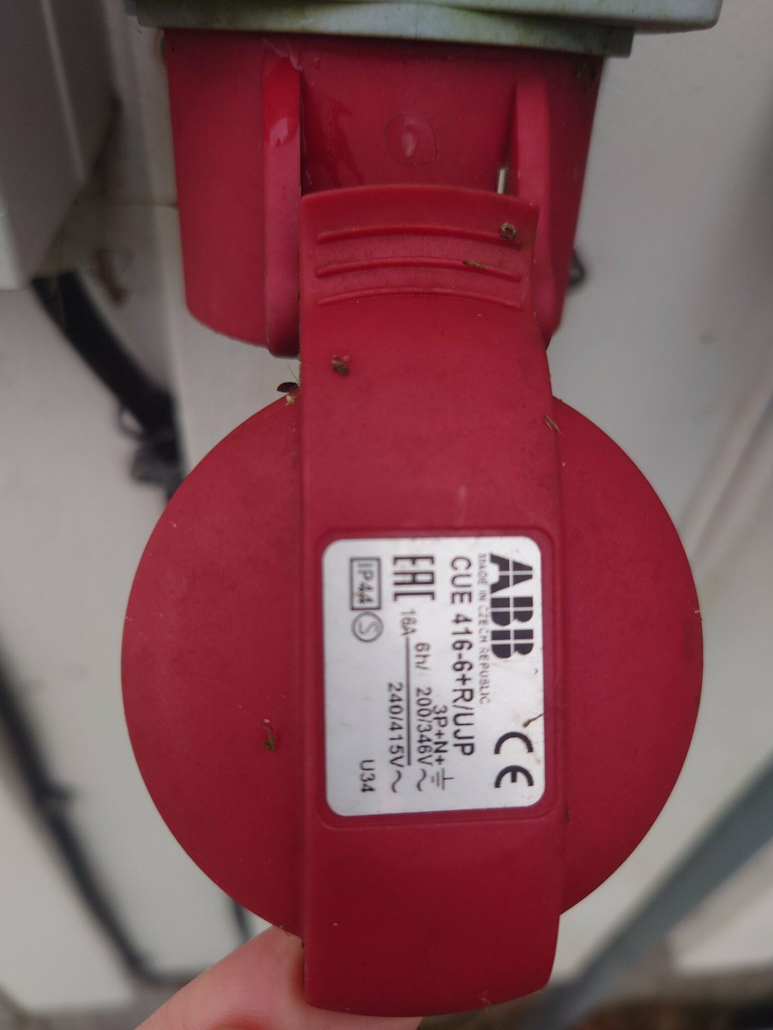

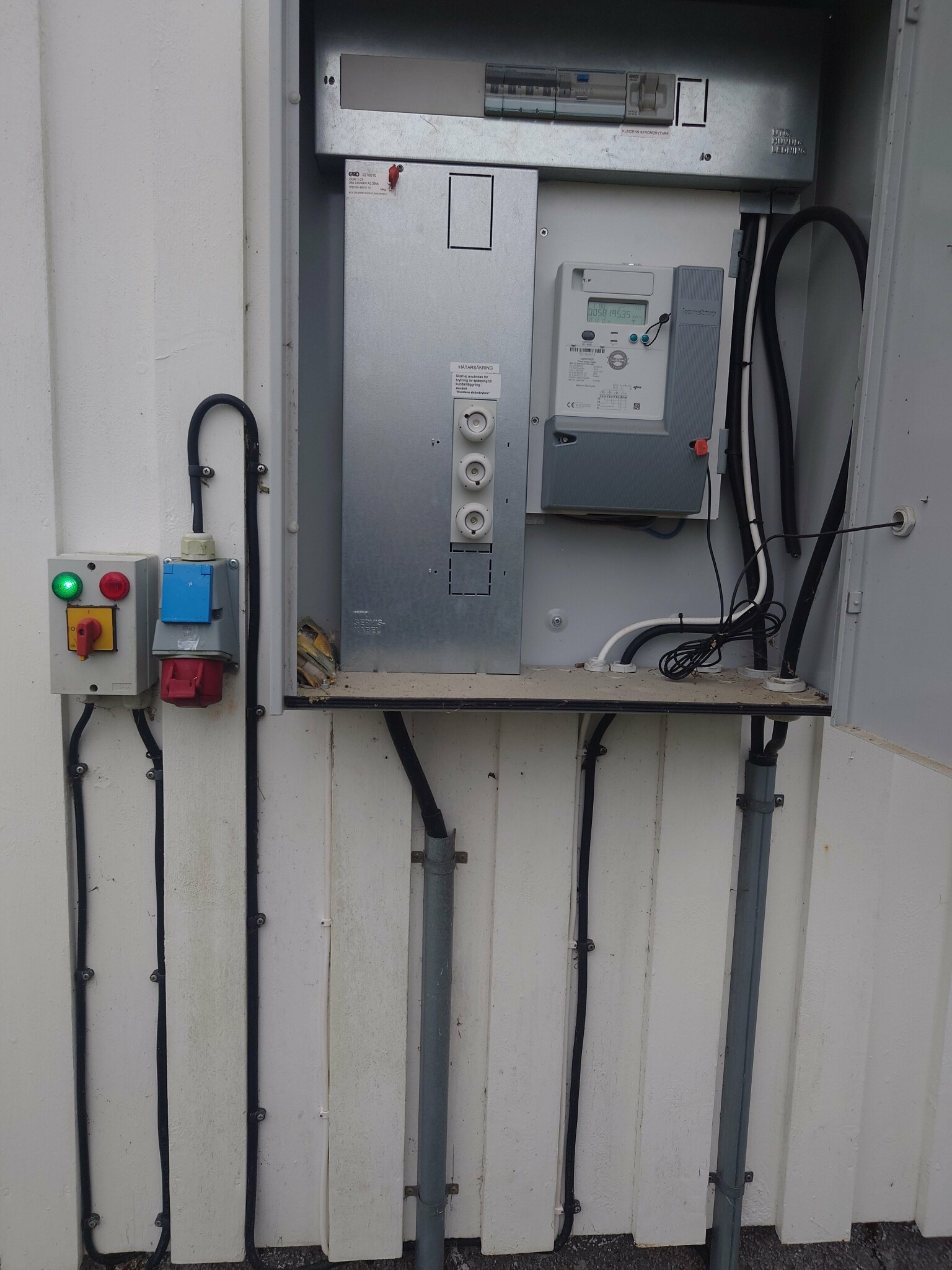

Helt novis så skratta om ni vill 😋. Men jag har vad jag tror är en 5 polig historia på mitt hus. Huset är gammalt och elen har ingen direkt gjort översyn på. Villa 20A.
Kan jag ladda en KIA Sorenta Hybrid genom detta uttag utan att riskera brand, eller är det lika brandfarligt som ett "vanligt eluttag"? Det verkar som att elen till uttaget är draget på utsidan av huset och att den är kopplad till en "modern" säkring i skåpet?

Adaptern är på fel håll.
Däremot kan du köpa en laddare avsedd för att kopplas till ett trefasuttag.
Jag har själv en sådan, Ctek Njord, men finns billigare modeller.

3-fasuttaget på bilden är gjort för att hantera hög effekt under lång tid, så det är inga problem att ansluta en laddbox dit (under förutsättning att uttaget är fräscht och oskadat såklart, men det gäller ju oavsett vilken pryl man ansluter).

Till min elbil fick jag med en laddare som har ett tre-fasuttag, så jag skulle kunna ta bilens medskickade laddsladd och direkt koppla in där. Däremot missar jag funktioner som laddbox erbjuder, men det kanske inte spelar roll för TS.

Kan tilläggas att Ctek Njord är en laddbox med app och möjlighet till "lastbalanserare".
