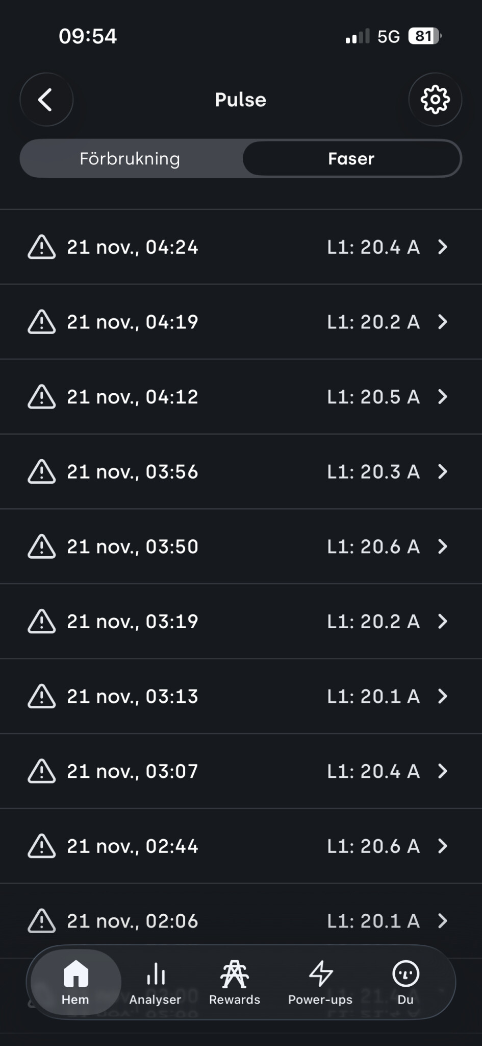

Har en frånluftsvärmepump som heter IVT Vent 402 med 9kw elpatron.
Laddboxen är en Charge Amps Aura tillsammans med en Tibber Pulse för lastbalansering.
Huset har 20A huvudsäkring.
Har haft problem två nätter denna veckan när det varit kallare ute, att lastbalanseringen stänger av laddningen gång på gång. Till och med när jag sänkte laddboxen till 6A, vilket är det lägsta bilen klarar att ladda på om jag förstått det rätt.
IVT Vent 402 använder SmartGrid, som kör värmepumpen när det är lägre pris, vilket oftast är natten, samtidigt som bilen ska laddas.
Om jag kikar i Tibber-appen så ser jag att det alltid är L1 som löser ut lastbalanseringen. Men både frånluftsvärmepump och laddbox använder ju alla 3 faser. Kan det vara så att dom drar mer på en specifik fas, i detta fallet L1?
I Charge Amps installationsapp så är det inställt RST (L1,L2,L3) och det är denna ordning det är installerat i normcentralen.
Vad kan jag göra för att förbättra detta? Det finns knappt några andra brukare igång på natten som kan påverka detta.

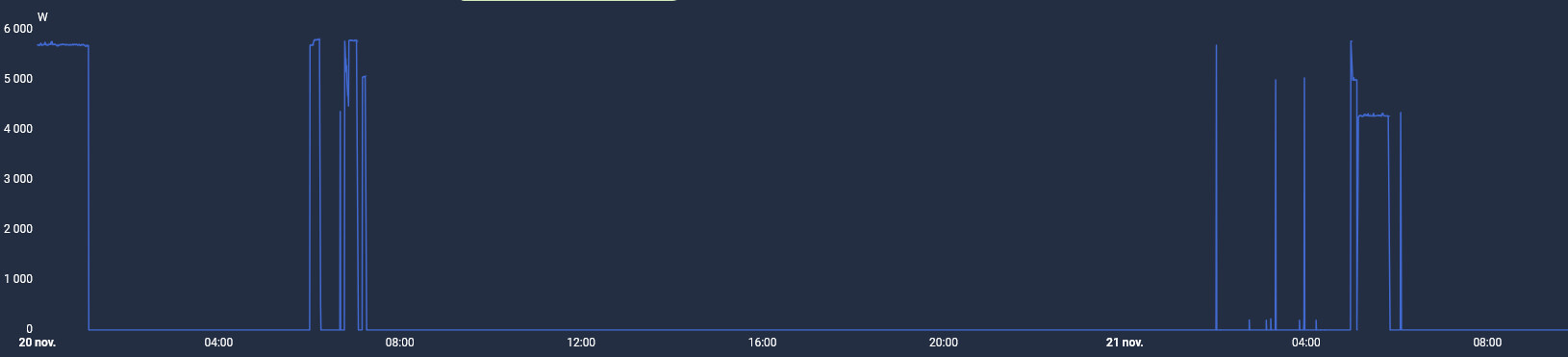

Här är nattens statistik på laddboxen:
Graf som visar laddningsdata för en laddbox med varierande effekt över tid; laddningen bryts flera gånger, särskilt kring kl. 05.00.
Runt kl. 05.00 vaknade jag och ställde ner från 8A till 6A.
Här syns hur Tibber Pulse bryter laddningen gång på gång.

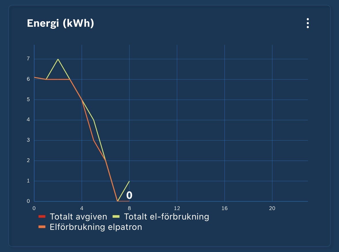

Här kommer statistik från värmepumpen:
Graf som visar statistik från värmepumpen, inklusive totalt avgiven energi, totalt el-förbrukning, och elförbrukning av elpatron i kWh.

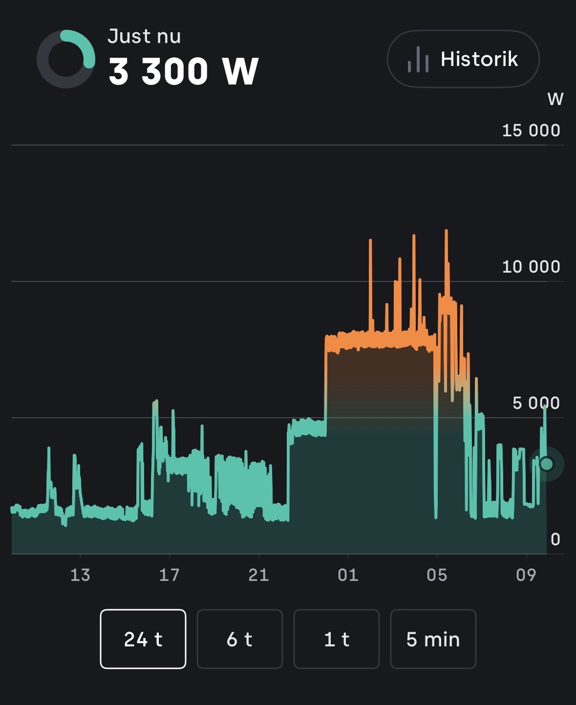

Tibber Pulse:
Graf över värmepumpsförbrukning med 3300W nuvarande användning, visar fluktuerande energiförbrukning över 24 timmar via Tibber Pulse.
Diagram av Tibber Pulse-statistik som visar elförbrukning i ampere vid olika tidpunkter den 21 november, med varningssymboler vid varje notering.
