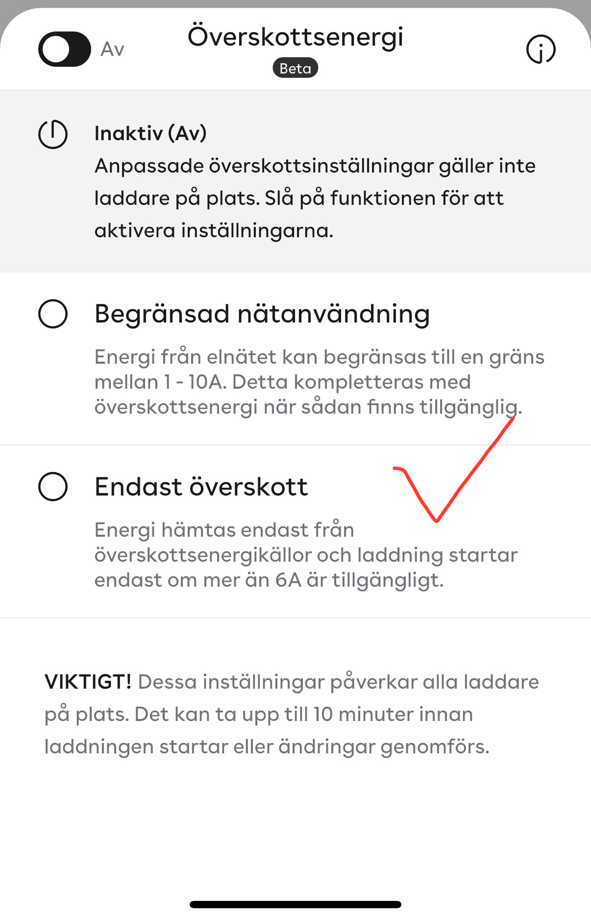

Har en Easee laddbox och deras lastbalanserare. Skulle vilja få till att bilen enbart laddas med överskottet från solcellerna nu under sommaren.
Hittade en meny där man som det verkar kan styra just detta. Är det så enkelt och att det verkligen fungerar?
Skärmdump av inställningsmenyn för överskottsenergi i en laddboxapp som visar alternativ för inaktiv, begränsad nätanvändning, och endast överskott.

Överskottet måste vara lika stor eller större än minsta tillåten laddeffekt av bilen.
På min bil är det:
3 fas: 4,1kw (6 Amp)
1 fas: 2,3kw (10 Amp)
Har själv inte testat att ladda med 1 fas.
Sen har jag läst någonstans, att man inte skall ändra laddeffekt mer än var 15 minut. (Vet inte om det stämmer)
edit: har nu läst, att på 1 fas 6 Amp är det minsta. Det blir ca 1,4kw laddeffekt då.

Instämmer med @he-peter, vill man köra på sol så gäller det att man håller sig inom fysikens lagar :)
Själv har jag 8.7kW på taket och ett 10kW batteri i garaget.
Därefter så styrs det mesta med HA, så med en del script och automatiseringar kan man köra på solel 😎
Kortfattat: När hembatteriet blivit över 90% och bilen är kopplad, börja ladda med 6A.
(det jag saknar är att öka styrkan ifall det "steker på") skulle det inte vara tillräckligt så tas ström från hembatteriet, blir det överskott så laddas både bilen och hembatteriet.
BTW; ang Esse laddare om jag minns rätt så har dem inte ett öppet API som man kan integrera direkt med utan måste gå via deras molntjänst, med fördröjningar osv, så att styra med HA blir kanske inte så smidigt som via LAN och modbus.
