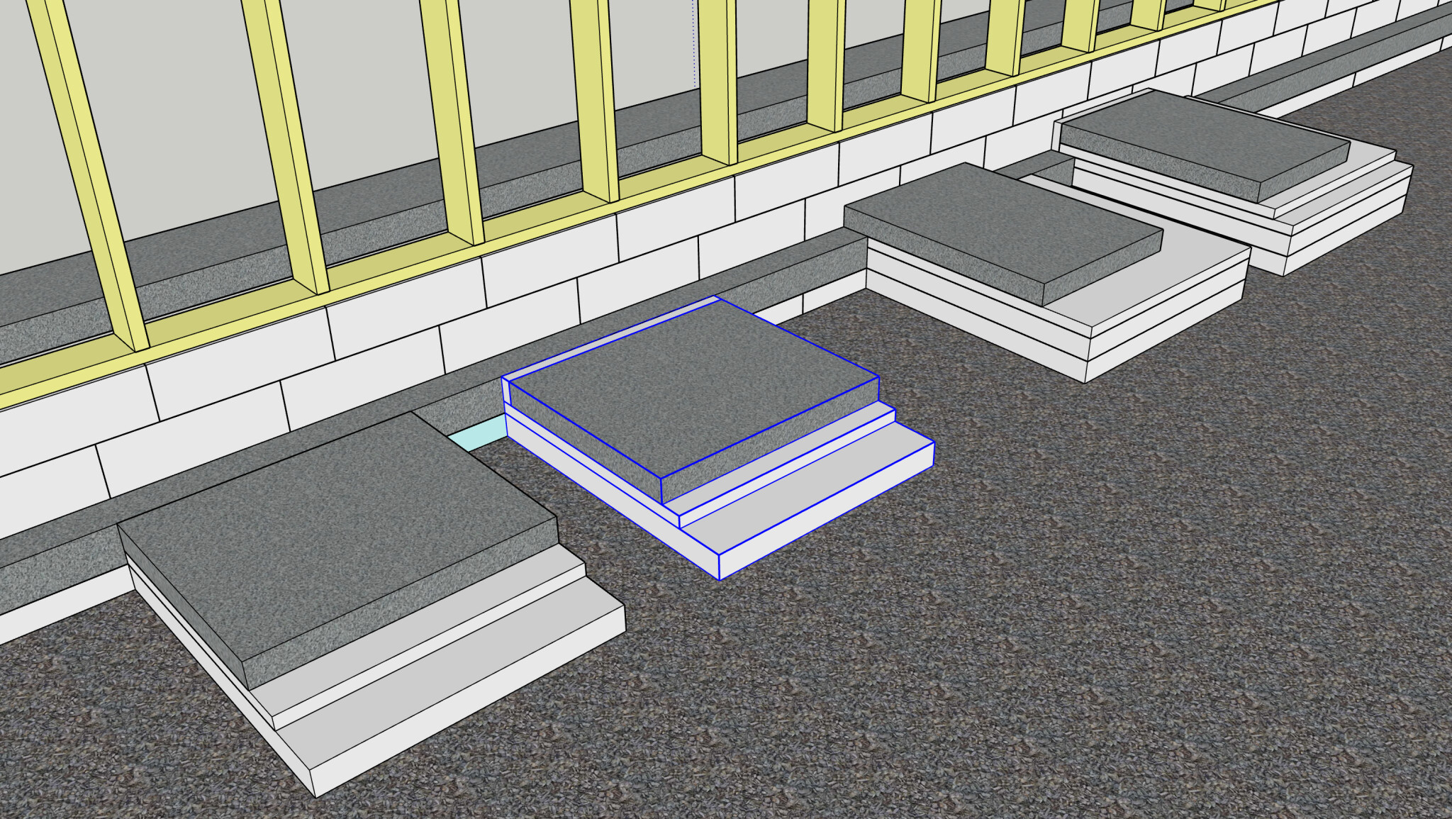

Jag håller på att planera för att bygga en "lada" som i slutändan ska bli ett garage/verkstad.
Det jag primärt inte vill göra nu direkt är att gjuta platta.
Orsaken till detta är trefalt:
1. Vill hålla nere kostnaderna.
2. Vill hålla det enkelt.
3. Låta det växa fram pö om pö, när behov finns och ekonomin tillåter.
Det viktiga nu är att få upp en "lada", så man kan ställa in sina saker för att skydda dem mot elementen och att få det lite mindre stökigt på tomten.
Då jag initialt inte kommer ha någon platta så har jag funderat en del på hur man bäst löser grunden.
En tanke som jag hade var att göra som när man bygger ett hus med krypgrund.
Man gjuter en sula och sen bygger man en sockel av några lager med lecablock, och på det ställer man väggen.
Frågan är sen hur man i framtiden gjuter en betongplatta i denna konstruktion.
Hur får man på bästa sätt fast plattan i sulan, så det inte kan röra sig och gå sönder.
Eller ska man inte fixera, kanske man istället ska ha ett frigolitskikt mellan sulan och plattan som en rörelsefog.
En annan grej som jag har funderat på är köldbryggor. Har ritat in ett lager frigg under sulan, för att motverka att kyla kommer in underifrån och i sockeln kan man använda isoblock.
Bifogar en skiss på hur jag tänker mig olika lösningar.
Har någon gjort något liknande? Kanske finns det en bättre/enklare/smartare lösning?

Det är helt normalt att gjuta en sula och antingen mura eller gjuta en sockel och senare gjuta golv inuti. Helt normal byggmetod och ingenting konstigt. Vanligen fyller man upp med grus en bit över sulan och så när det finns behov och pengar lägger man ut isolering och så gjuter man.
Med stenfot av leca fungerar ju den som isolering för kanten på golvet så du kan gjuta dikt emot. Ofta sätter man in tunnaste frigolitskivan man kan hitta på stående mot insidan på stenfoten för att få en rörelsefog. Frigolit (expanderad polystyren) trycks lätt ihop så det lönar sig att köpa den hårdare sorten att lägga under golvet och där belastningen blir störst lönar det sig att använda Finnfoam (extruderad polystyren) som har bättre tryckhållfasthet men är mycket dyrare.
Man skall undvika helgjuten platta i uthus för det är lätt hänt att man kör sönder golvet med någon traktor och då måste det ju gå att pika upp golvet och gjuta om det utan att påverka bärningen under väggarna.
Se till att få sulan tillräckligt djupt så den är skyddad och golvet tillräckligt högt så vatten inte rinner in även om marknivån på gårdsplanen stiger med åren.
Det är het normalt med grusgolv som permanent lösning i kalla uthus och maskinhallar. Man förstör snabbt ett betonggolv om man kör in traktorn gång på gång med iskedjorna på. Sedan smälter snön av traktorn och då är det bättre att vätan försvinner ner i ett väldränerat grusgolv än att den flyter ut över betonggolvet. Ett golv som skall bära tunga maskiner blir både tjockt och tätarmerat och dyrt så då är det bättre att bara ha krossgrus. Utom i verkstadsutrymmen där det är bra att ha betonggolv. Alla vi som någonsin har letat efter en liten och svårersättlig del på ett grusgolv vet varför. Att dela en traktor för att renovera kopplingen eller motorn är ett rent elände på grusgolv.
