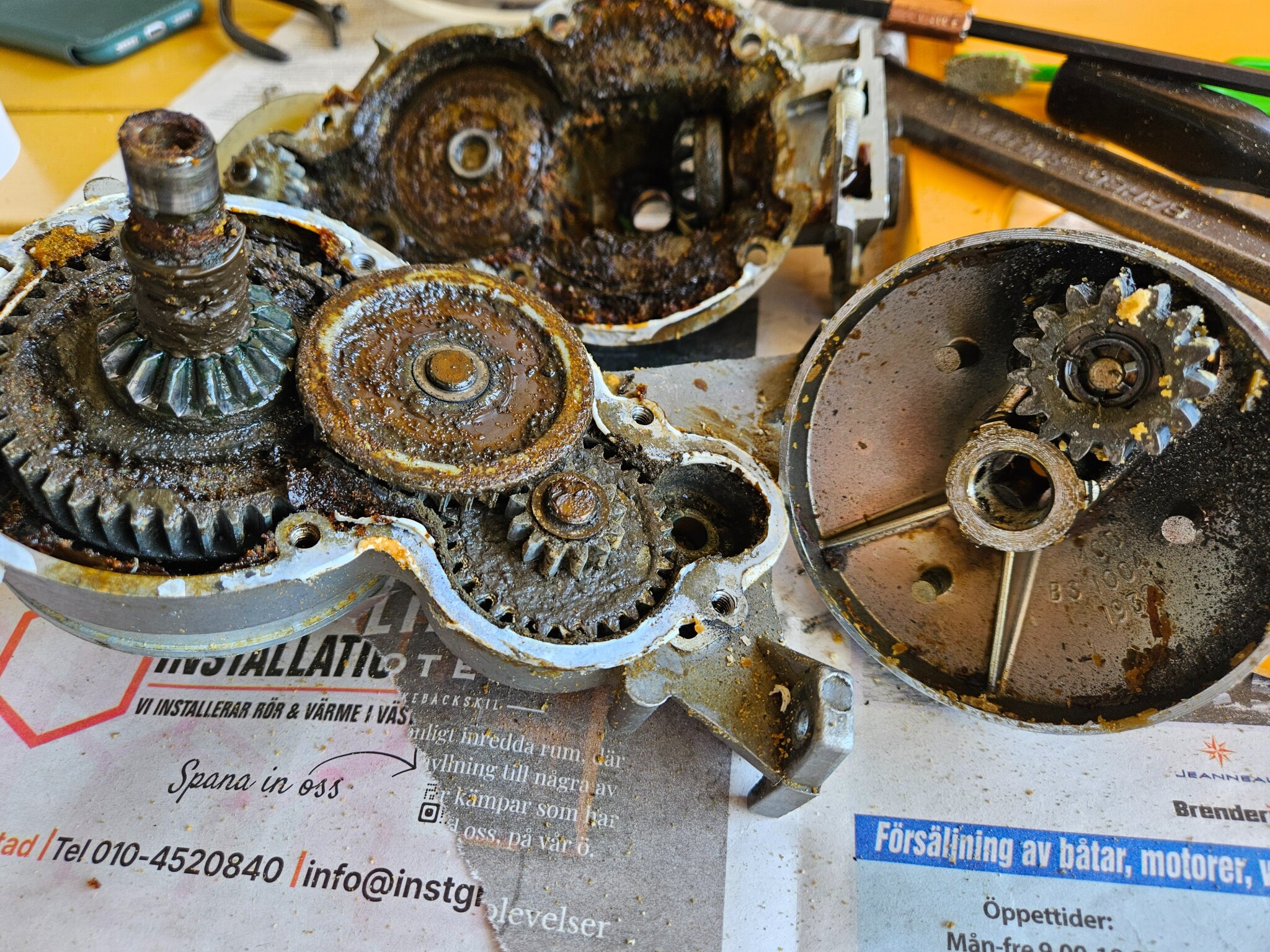

Vad rekommenderas för rengöring av min nyinköpta bättre begagnade köksmaskin?
Skön blandning av kakdeg och smörjfett därinne.
Biltema har lysfotogen och campingparaffin. Eller kanske lacknafta?

Rengör med diesel och avsluta med bromsrengöring (var försiktig med packningar och packboxar). Sen är det bara att fylla på nytt fett och skruva ihop.

När jag gjorde likande med kitchen aid, gjorde jag bara rent mekaniskt, torka borsta osv. Fett lossnar lätt och att en fet hinna utan partiklar är kvar gör nog inte så mycket när man ändå ska på med nytt fett.
Använder man medel ska det slängas rätt osv så kändes som mer jobb än det sparade.

Tack, bra tips. Jag antar att det är bromsrengöringen som kan vara elak mot plast och gummi?

Jag tänkte börja med att skrapa rent, får se om det räcker.

Jag vet inte exakt vad dom produkterna innehåller men det blir säkert rent av båda, jag har börjat använda luktfri petroleum tänkt för rengöring för liknande jobb men jag tror att det är nästan samma sak?

Bra ide, har faktiskt en stående någonstans. Tveksamt om de största delarna ryms dock.
Provat med diesel, men det löser knappt det livsmedelsgodkända fettet i växeln som skapar den planetariska rörelsen. Det är mycket hårt, sitter som tusan och måste skrapas bort manuellt.
Dieseln kanske funkar bättre inne i växellådan där det är vanligt fett.
