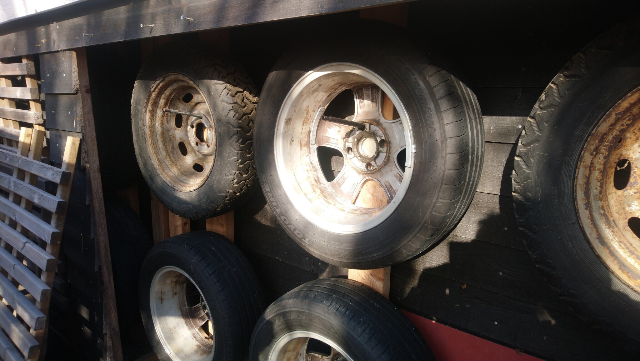

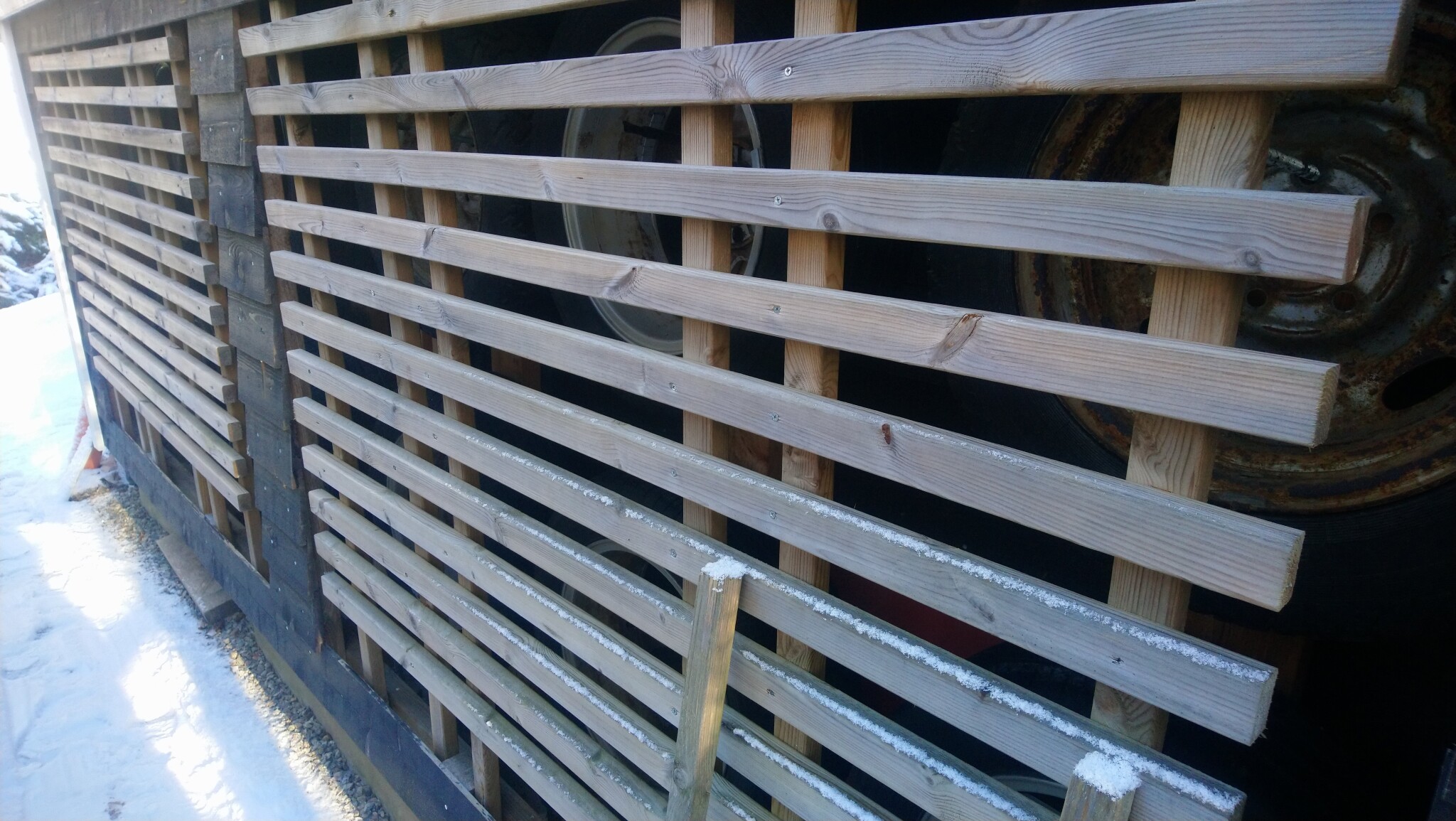

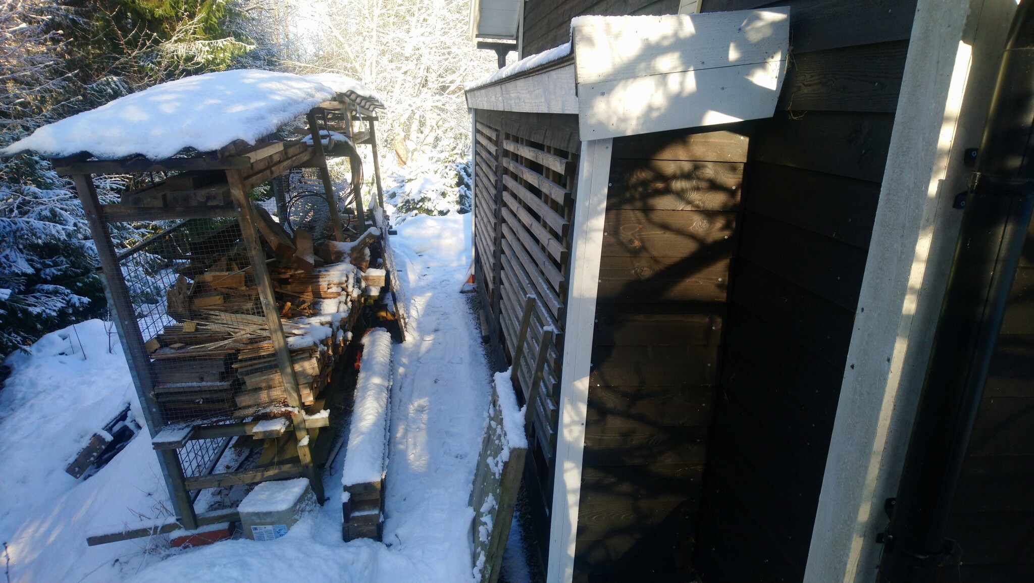

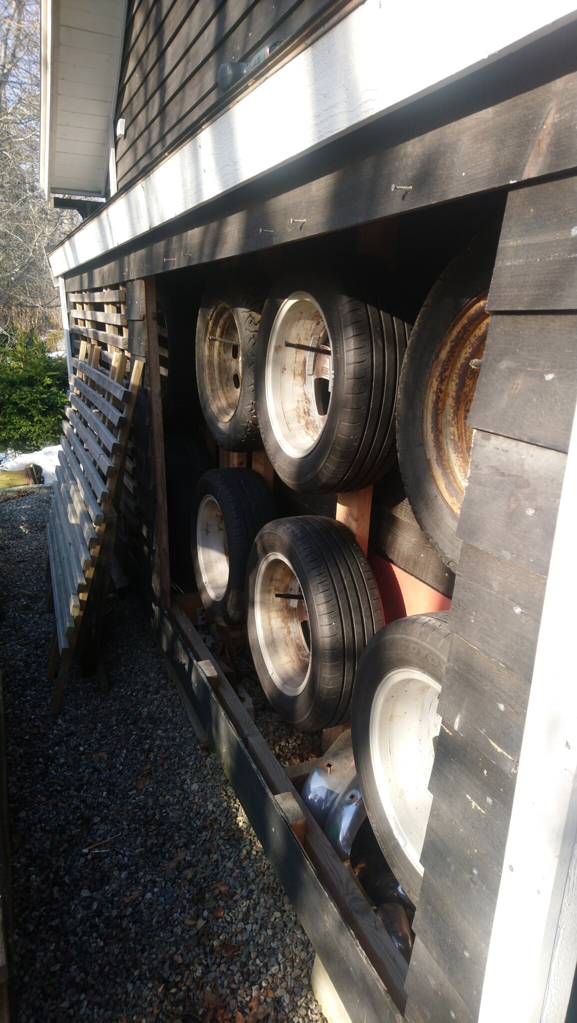

Så här blev "lådan". Det är sydöst-läge, men skyms av en del växtlighet så det är en hel del skugga. Men jag håller med om att en mörk källare är säkert bättre.

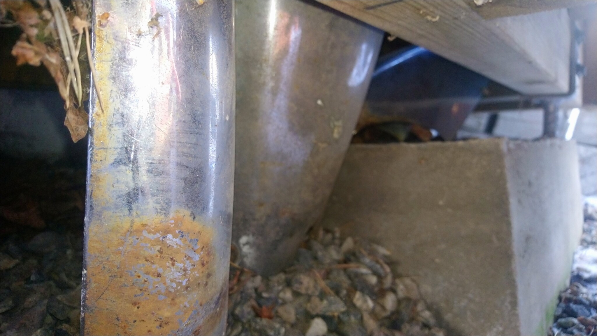

Nu ser man inte riktigt fundamentet, men jag vill minnas att det är en kanske fyra rediga betongblock med några stolpsko i.
Tyngden är ju i bakkant, men ändå någon cm mellanrum mot garagegaveln.
På bilden syns även några delar av kofångaren till en Amazon.
Jag får in 12 hjul i konstruktionen, men det är precis.
Mvh
Fredrik
