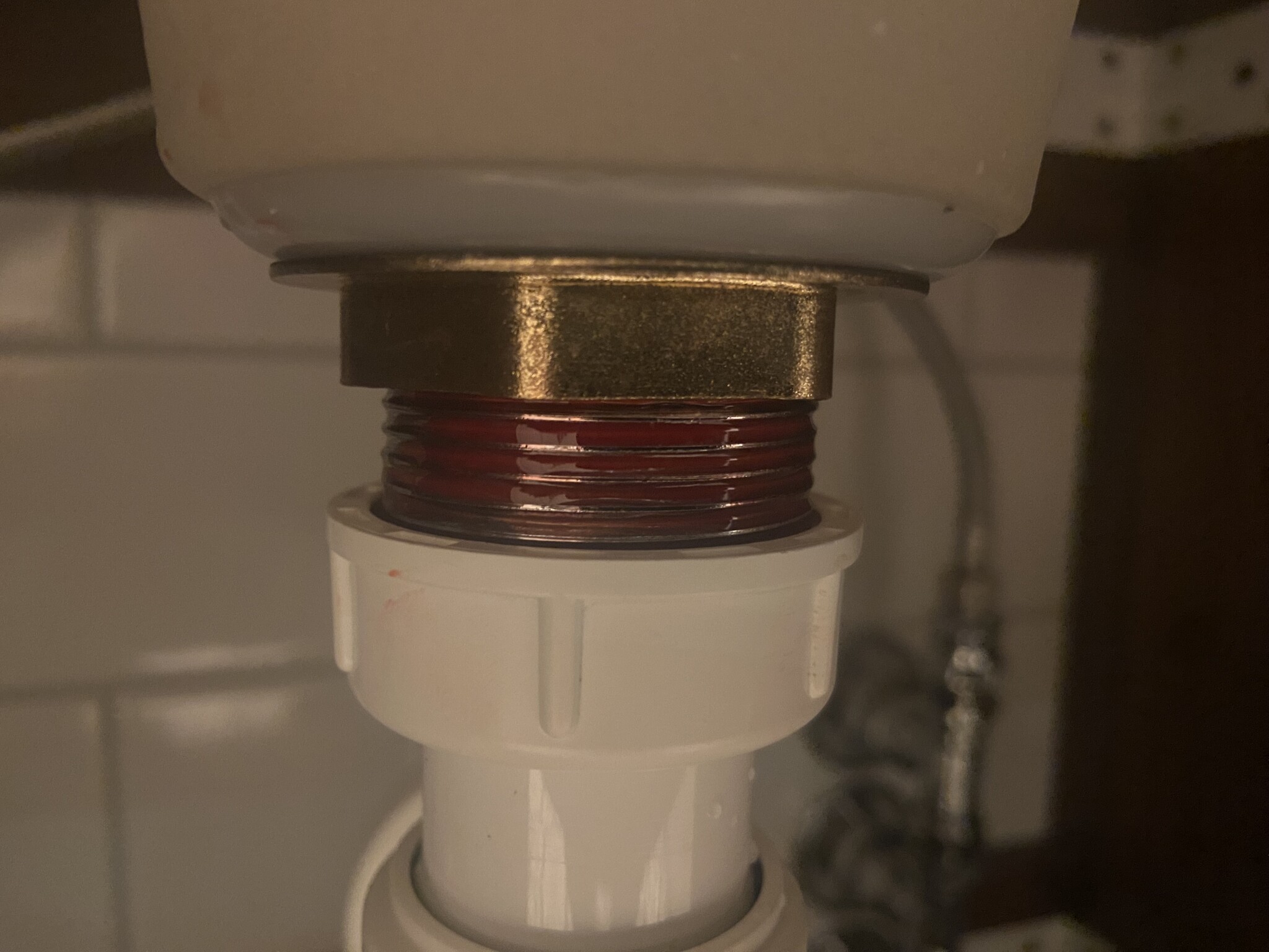

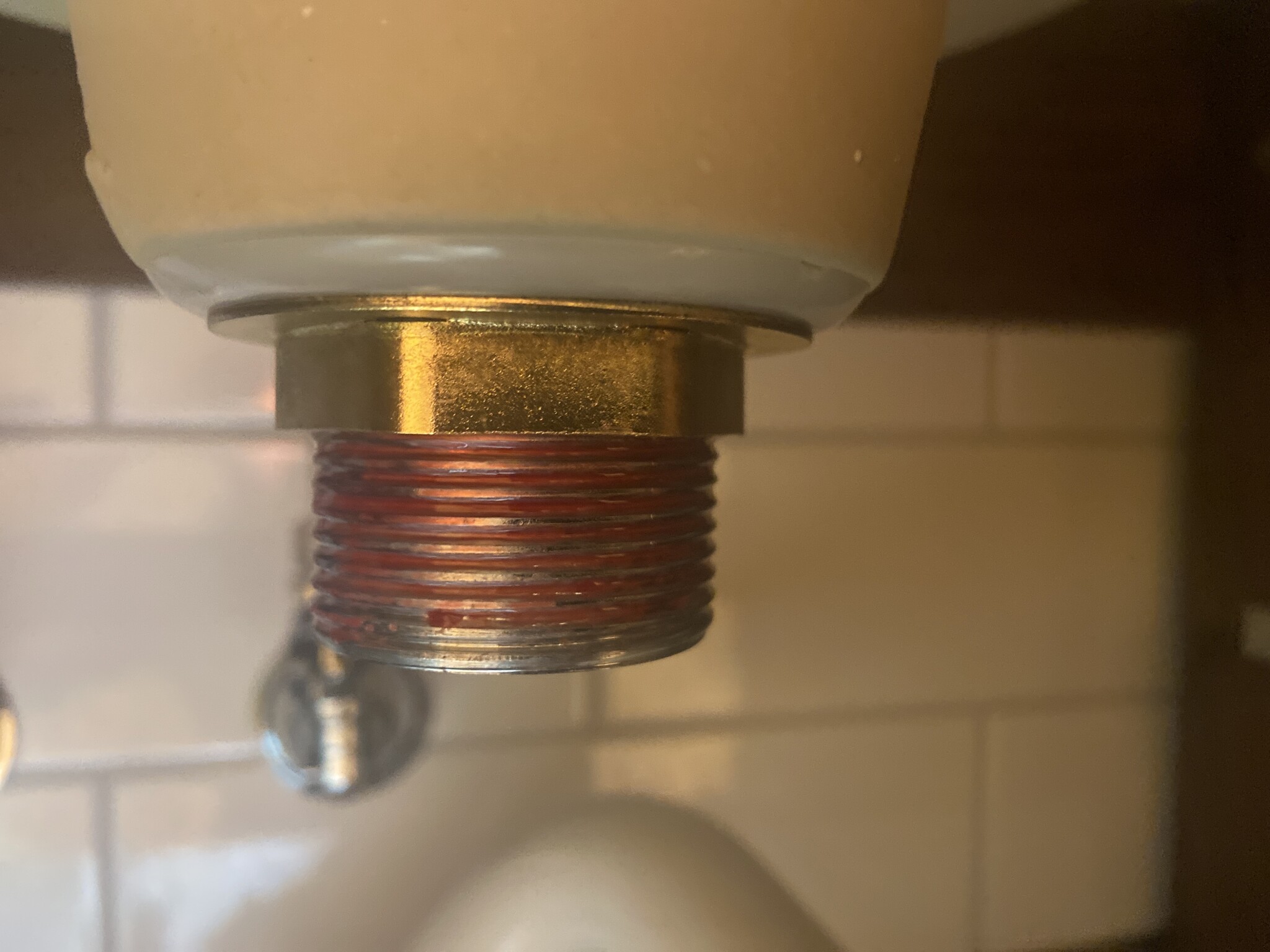

Har haft samma problem. Drog sanitetsfog under övre packningen och Biltemas VVS-tätt i gängorna under både till bottenventilen och vattenlåset. Nu verkar det tätt.
  • Gängorna på en bottenventil med röd tätningsmassa applicerad för att förhindra läckage, enligt diskussionsinlägg om problemlösning.
  • Gängor under en bottenventil med röd sanitetsfog och VVS-tejp applicerat, del av ett VVS-projekt för att förhindra läckage.
