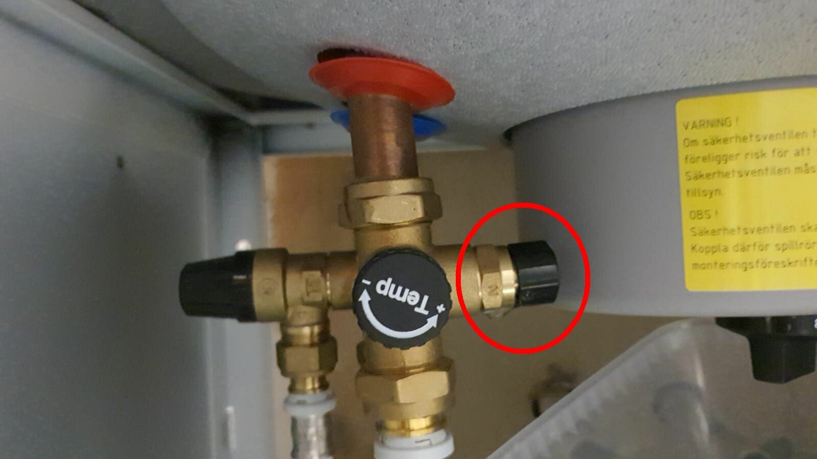

Har en Nibe 300 liter VVB, hyfsat ny, kanske 5-6 år. Den läcker från den högra delen av ventilen under VVB. Jag vet inte riktigt vad det är för något, säkerhetsventil med spilledning sitter väl till vänster? Är det bara ett stopp eller? Det är varmvatten som läcker ut. Förslag på åtgärd?
VVB cyklas ganska häftigt pga långduschande barn och mycket tvätt.

Det är en vakumventil som ska släppa in luft ifall beredaren kallnar.
I stort sett en fjäderbelastad kula.
