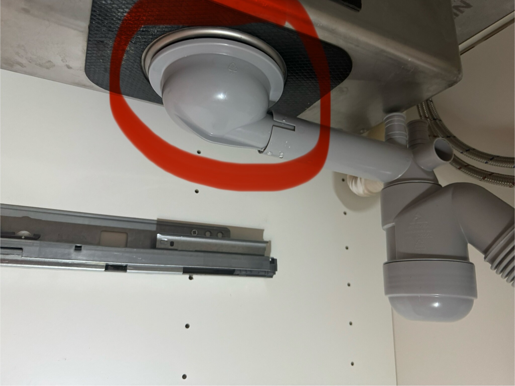

Märkte igår att det läcker från vasken i köket. Spolar vi för fullt med kranen så läcker det inte. Haft igång kranen på fullt i flera minuter men det läcker inte det minsta. Men sätter vi i proppen, fyller vasken och sen tömmer vasken så läcker det från där gummit sitter. Har lossat alla saker och det var rätt grisigt. Nu är allt rengjort och fint men det läcker i alla fall. Vattnet rinner undan fort så där är inte stopp någonstans.
Köket är 9 år gammalt. Ska man köpa en ny packning? Packningen är inte sönder och plasten ser inte ut till att vara sönder.
Packningen har mönster på ena sidan och är platt på andra sidan. Den gråa plasten har mönster på sig. Ska packningen ligga mönster mot mönster eller platt mot mönster?
Provat båda hållen. Läcker i alla fall.
Tacksam för all hjälp!
  • Undersida av köksvask med synliga vattenrör och packning, markerat läckageområde.

Den sitter ju inte centrerad på bilden, så det är steg ett, sedan bara dra ihop ordentligt. Rucka på den lite under medan, för att den ska sätta sig.
