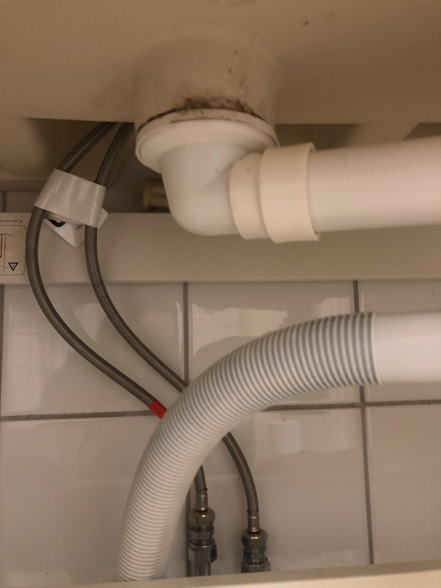

Avloppsrör under handfat med läckage och flexibla vattenledningar i badrum.

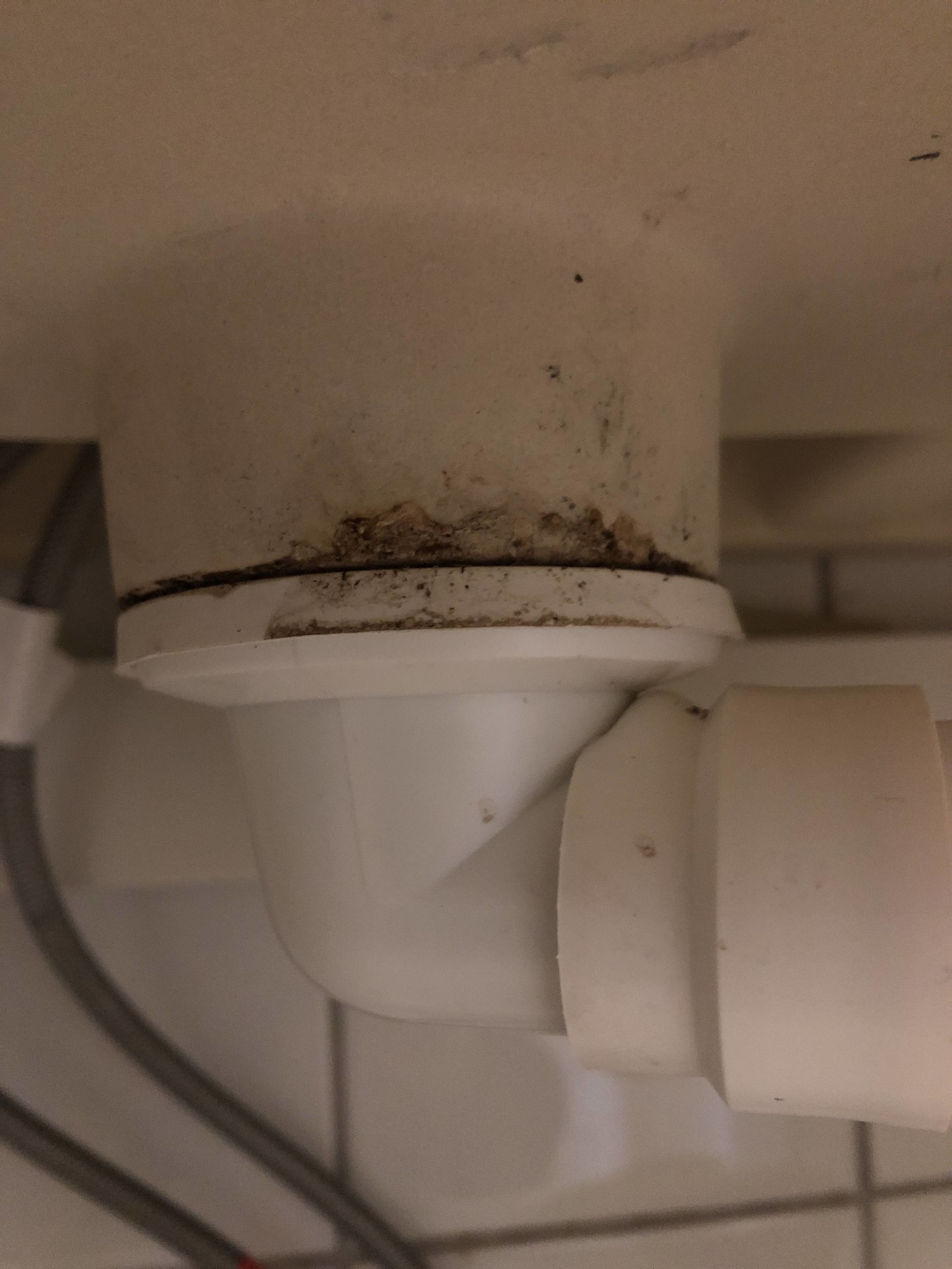

Avloppsrör under handfat med potentiell läckpunkt vid mynningen, röret ser lite förflyttbart ut.
Skulle rensa avloppet i badrummet under handfatet, vilket jag gjort flera gånger tidigare utan problem. Nu läcker det ifrån mynningen av röret som går att förflytta lite och därav uppkom läckan. Har inte vågat försöka dra ut röret då jag inte vet om det förvärrar problemet. Vet någon om jag på egen hand kan lösa det?
Det såg inte helt tätt ut innan jag ruckade det men var antagligen det då inte inte tidigare läckt.

Det finns antagligen en skruv (insexnyckel) som sitter i själva handfatet i avloppsventilen. Testa att dra åt den och ev byta packning under handfatet om den har gjort sitt.

Det går att skruva fast/lossa från ovansidan,antingen insex eller spårskruv förmodligen,i bottensilen.

Tack för hjälpen! Nu läcker det inte längre ☺️
