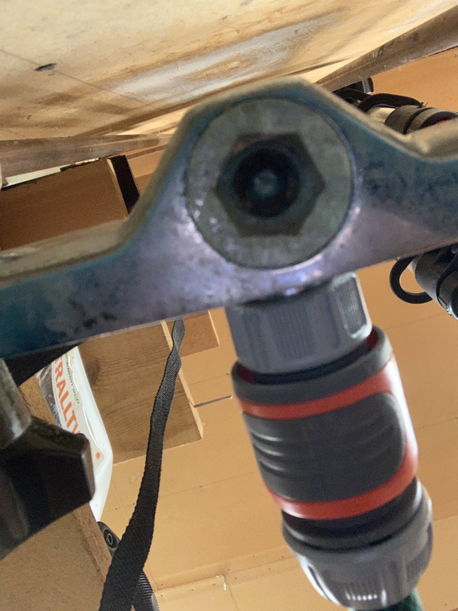

Under min blandare (placerad i garaget) sitter något slags luft- eller backventil, som har börjat läcka.
Någon som vet vad det är och vad funktionen är? Finns det reservdelar att tillgå?
Bilden är tagen underifrån.

Det är en vakumventil. Vanligt förekommande på äldre blandare. Numera sitter dessa direkt på pipen.
Det var en annan forumist som hade samma problem för ett tag sen, men jag hittar inte tråden just nu
Det är nog denna som du behöver, men FMM verkar inte vilja visa någon mer info ang denna siffermässigt...
https://www.fmmattsson.com/sv/vara-...lar-diverse-/reservdelar-ovrigt/vakuumventil/
Efter en stunds letande så hittade jag att den visst har ett RSK-numer. Men frågan är ju dock varför inte FMM visar det?!
https://www.rskdatabasen.se/kategor...rig-sanitetsarmatur/vakuumventiler/8186880-10
Kan tex köpas här:
https://www.vvsobygg.se/sortiment/b...vakuumventil-m25x1-ovrig-sanitetsarmatur.html
Jag tror det är rätt, men kan ej garantera det!
