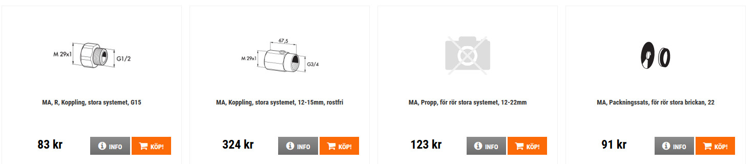

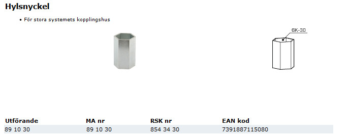

Du ser ut att ha Mora - Stora systemet (22mm rör)
Dock verkar det finnas extremt lite info kvar om detta. Jag har använt det någon enstaka gång för ca 15 år sen.
"Mora UPL - Lilla systemet" (12, 15 & 16mm rör) finns fortfarande kvar dock.
https://www.ahlsell.se/10/varme--sa...armatur/kopplingssystem/kopplingssystem-mora/
Lilla systemets ventilöverstycken kanske även passar i stora systemet?!
Vredet ser identiskt ut mellan lilla och stora systemet.
Låter kanske lite osannolikt... Bara en ren gissning från min sida!
https://lundagrossisten.se/catalogue/i15666.html
Enda jag hittar om stora systemet är denna text hos Ostnor (Alltså Mora):
http://webbase.ostnor.net/Moraweb/main.aspx?NodeId=24271&catName=Katalogdatabas&lang=1
www.dinvvsbutik.se listar dessa artiklar om du söker på "stora systemet" dock verkar RSK-numren har avaktiverats 2016/2017
