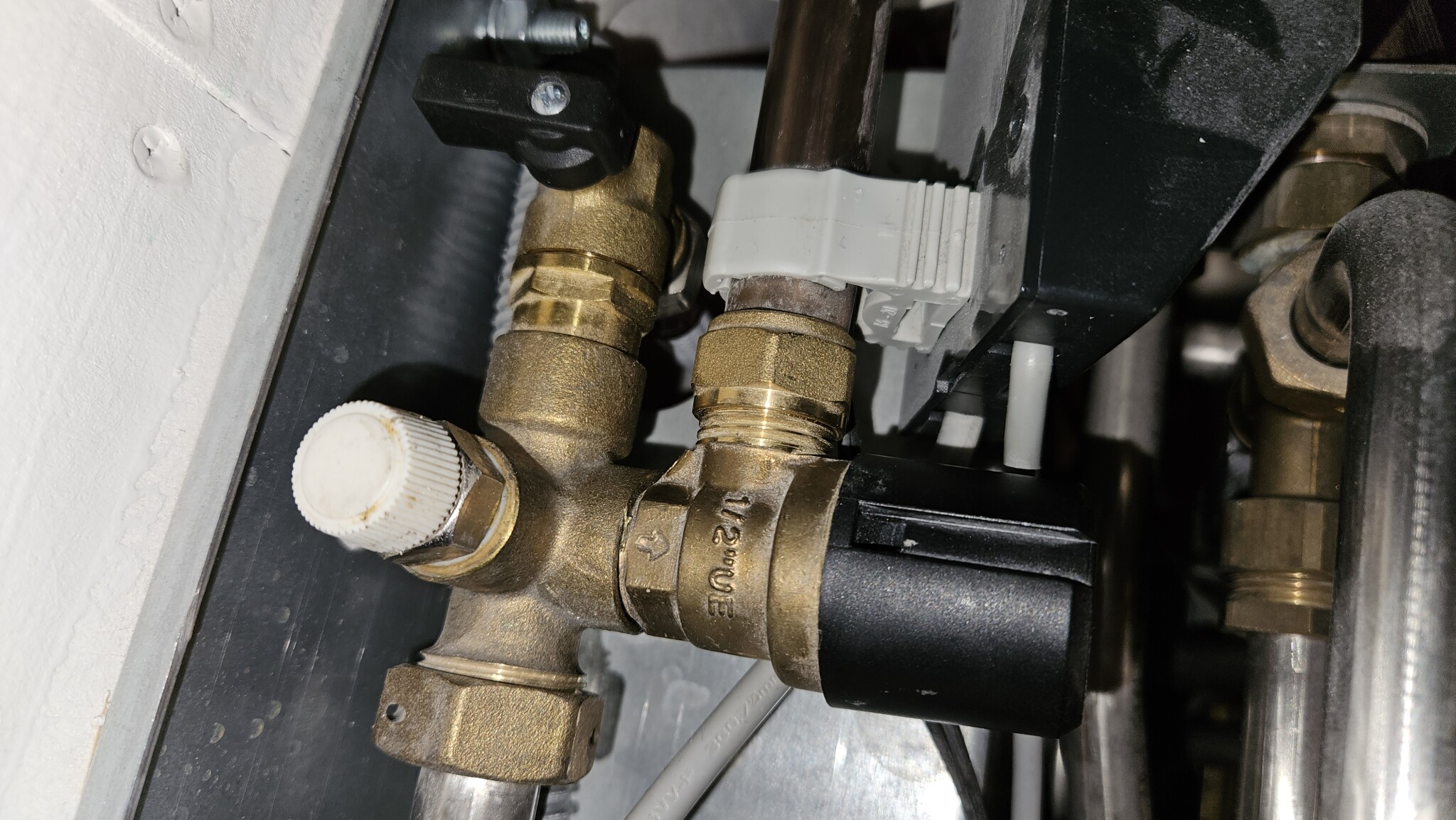

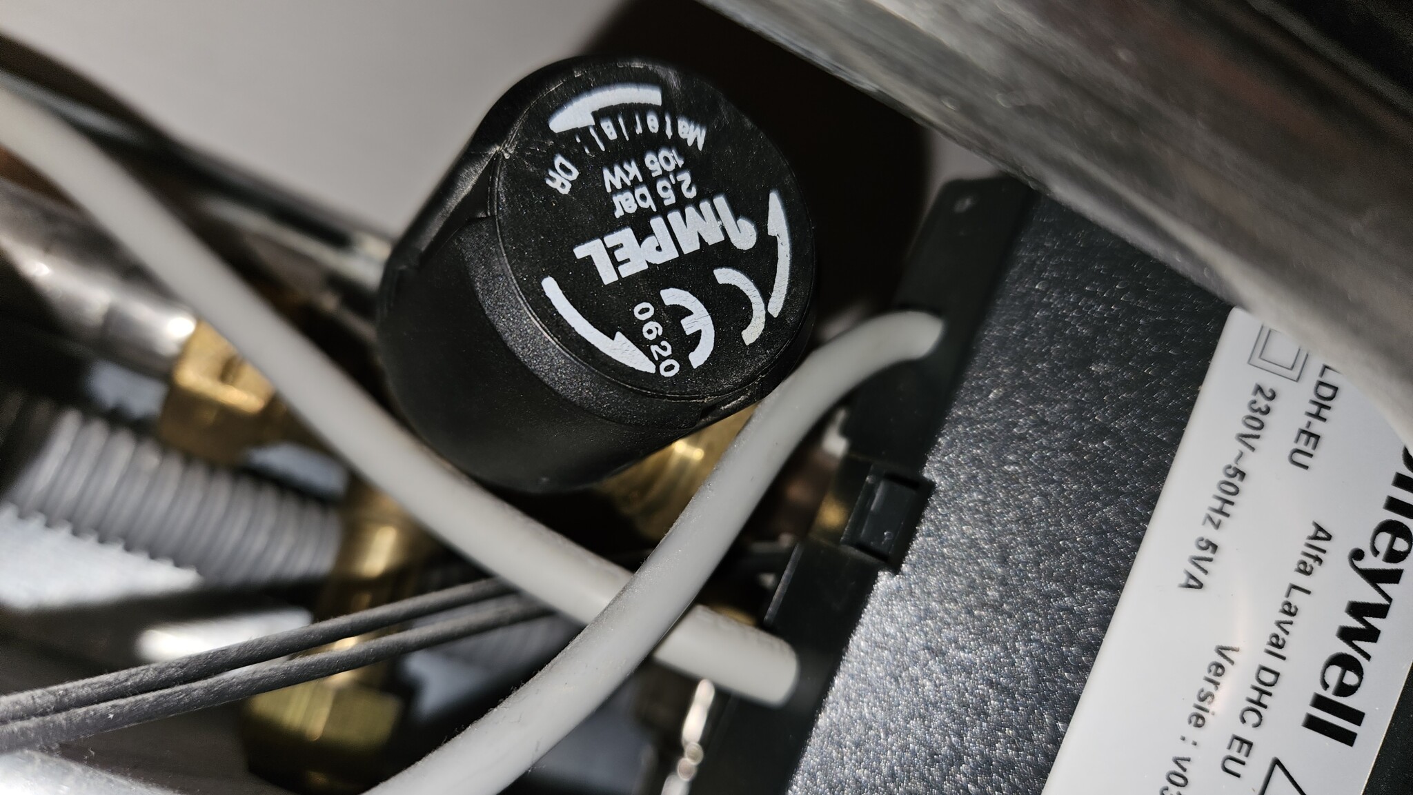

Jag har en fjärrvärmeväxlare Alfa Laval Mini city där övertrycksventilen på värmekretsen för golvvärme/radiatorer läcker. Efter påfyllning till maximala 2 bar sjunker trycket till 0 över natt. Det rinner tydligt i skvallerröret när trycket är högt.
Jag har testat att tvångsöppna den för att spola igenom men den verkar inte sluta tätt ändå. Gissar på smuts i? Bara att byta?
Jag har dock lite svårt att hitta en liknande online. Just 2.5 bar som denna är verkar lite ovanligare, särskilt med rätt gäng (1/2" utvändig). Funkar denna från LK som ersättare? Den har ju någon särskild gummitätning, men det kanske bara är ett plus?
https://www.rinkabyror.se/artikel/lk-514-0-25-mpa-sakh-ventil/
Bifogar bilder på den nuvarande:
Övertrycksventil på en fjärrvärmeväxlare Alfa Laval Mini City monterad på ett rörsystem, med märken och gängstorlek tydligt synliga.
Närbild av en Honeywell Alfa Laval fjärrvärmeväxlare med en läckande övertrycksventil märkt med "IMPEL 2.5 bar 105", omgiven av kablar och rör.
