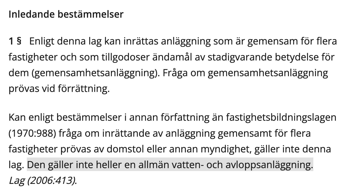

Ledningen är ju en del av den allmänna VA-anläggningen. Då kan den inte inrättas som en gemensamhetsanläggning enligt anläggningslagen. Varför? 1 § anläggningslagen (min markering):
Ah, se där! Det jag hört var att man försökte etablera en samfällighet frivilligt, vilket jag antar funkar trots den lagen. Jag har dock väldigt svårt att se uppsidan för oss, vilket verkar ha gällt även dåvarande ägare.

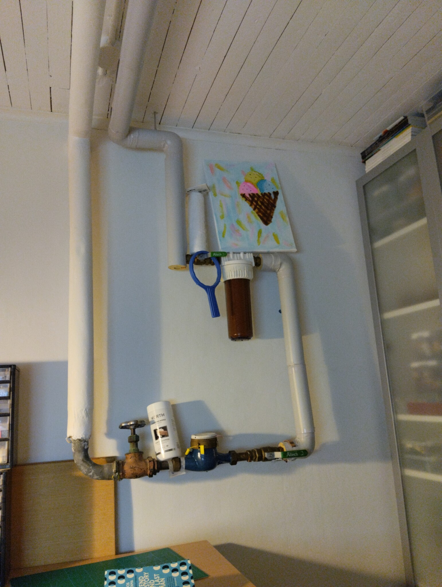

Vattenmätarplatsen går att flytta på efter samråd med VA-huvudmannen. Den behöver inte sitta nära förbindelsepunkten, alltså den punkt som definierar gränsen mellan den allmänna anläggningen och den enskildes anläggning.
Jag vill flytta avsticket från den allmänna anläggningen. Det sitter i dagsläget i mitt arbets- och hobbyrum, med följande monstruösa installation på väggen. Då vattnet används i motsatt ände av huset så resulterar det dessutom i dubbla rör i taket... Så jag hoppas att även denna förändring accepteras av SVOA.
