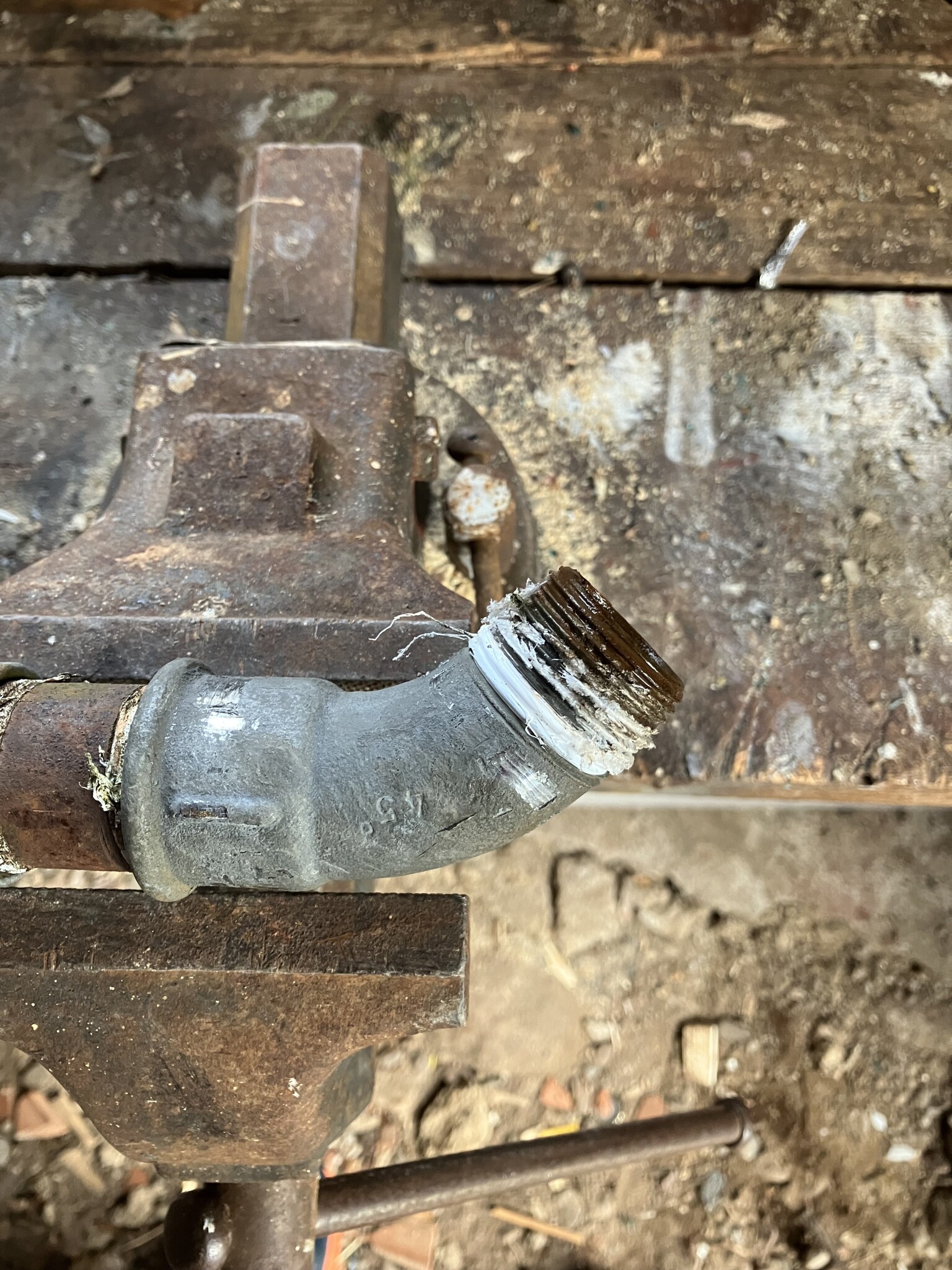

Här har du en tabell med mått, bra länk att komma ihåg (att rinkabyrör har tabellen menar jag då):
https://www.rinkabyror.se/sida/hjalp/storleksguide/
Tänk på att det ska vara konisk gänga så att det tätar när man drar åt.

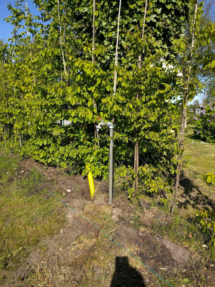

Att gänga om dedär kan vara tungt, vet inte om du behöver kunna hålla emot dessutom.
Jag gjorde egna utkastare, och fick gänga rör av dimensionen mindre, och det var tungt.
Som tätning använde jag gängsnöre (Loctite 55), enklare att använda än lin och pasta.
Utkastare i trädgård med gröna lövverk, rörledning och gul skyddsdetalj; ämne rörinstallation och tätningsteknik.
Tack! Din lösning är målbilden!
Den tabellen har jag sett och den gör mig förvirrad. Enligt dem ska jag ha en koppling som har yttre dimension r25 eller hur? (För att passa rör som är 33mm diameter)
Precis, det låter som att du har R25, eller 1" gänga.
Så då ska jag inte ha en bussning R33mao utan en R25 istället.
Precis, dimensionerna är inte yttermått.
Om jag inte minns fel så är det gamla innermått, men eftersom gängan sitter på utsidan av rören så har innermåttet på rören blivit större i takt med att man kunnat göra rörväggarna tunnare.

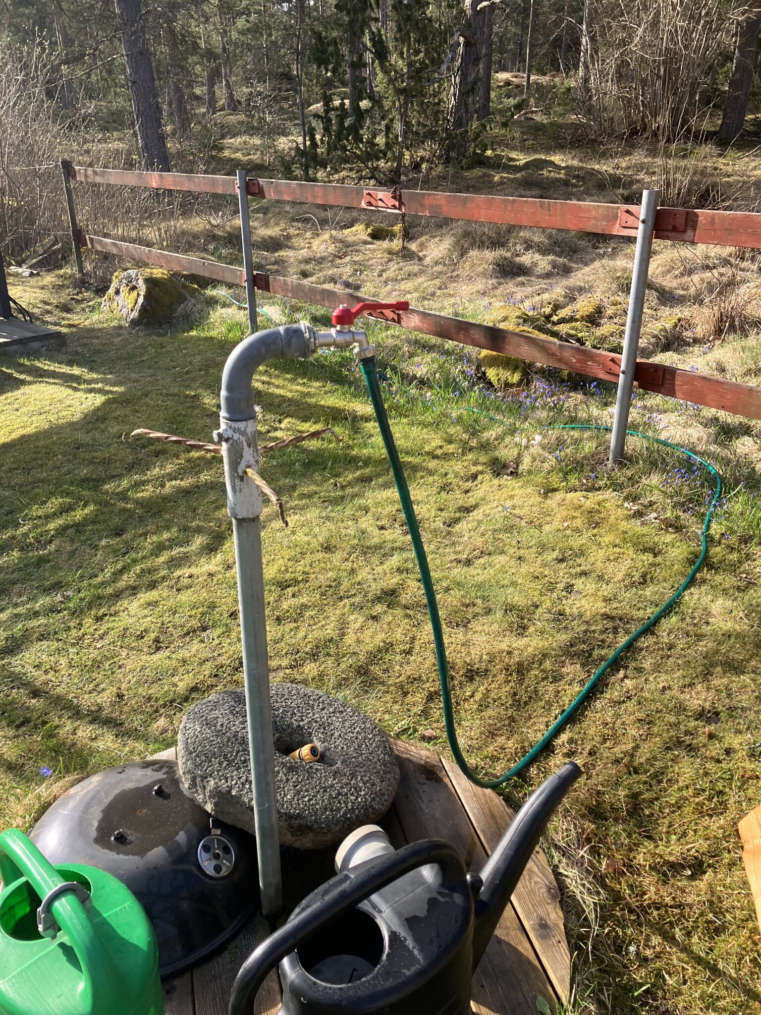

Drog iväg på lunchen (Biltema) för att kolla lite och sprang in i en rörmokare! Skapligt flyt så vi pratade lite osv så nu ska det vara rätt grejer. Får se om jag får bort det gamla möget bara…
Alfredo

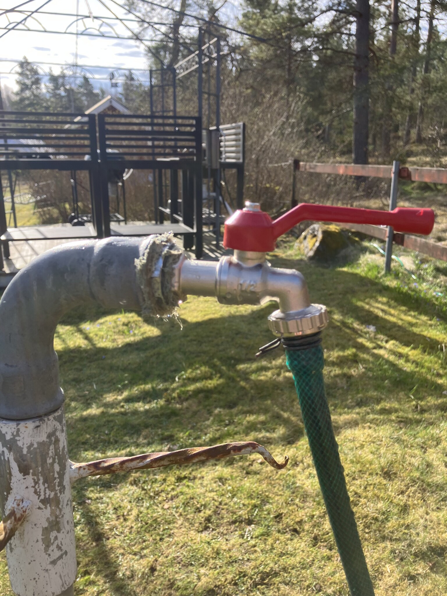

Succé, typ iaf :)
Fick inte med rörtång från jobbet igår men har en miniatyr som jag lyckades lossa det gamla röret med till slut!
Fått ihop allt och det är tätt så mycket skönt. Att använda lim och pasta var kladdigt men verkar ju fungera bra. Jag tänker att jag kan torka och skära bort lite överflöd senare under dagen.

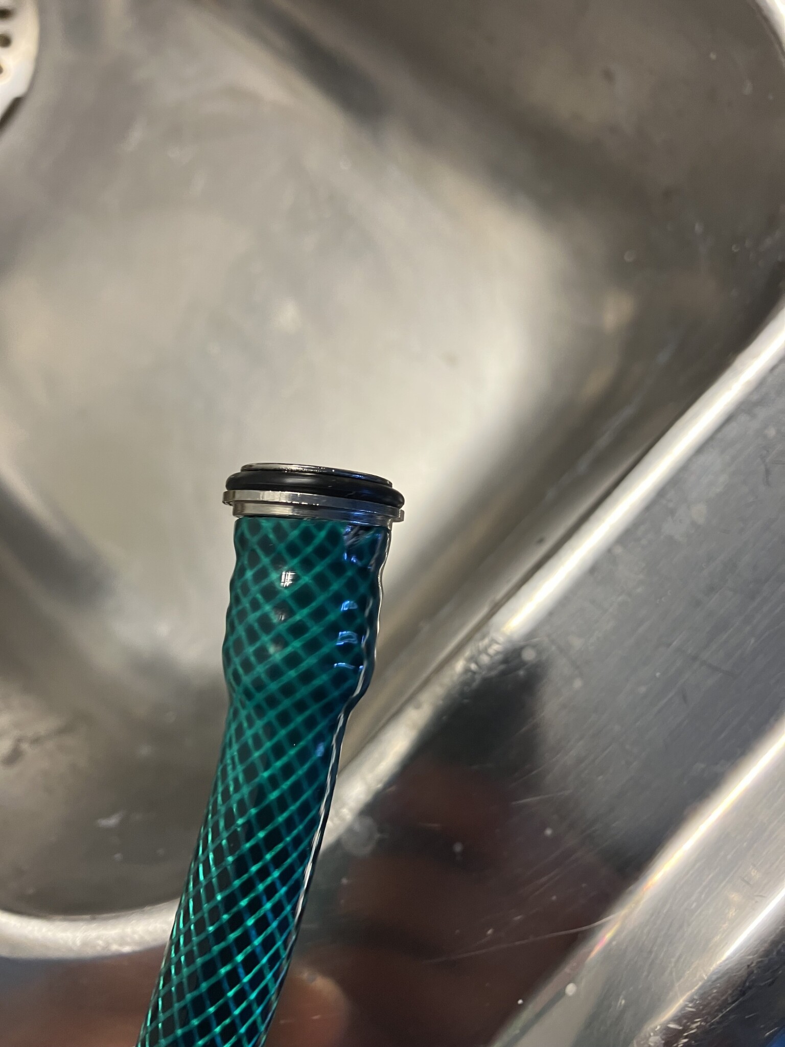

Slangen som går på kopplingen får jag däremot inte tät. Har inte ståltråd här så hoppas att det ska gå att vira runt och få tätt.
Tack för all hjälp! Storlek på gängan ytterdiameter var visst R20 till slut med.. Korrosionsskadat rör fastspänt i ett skruvstäd på arbetsbänk, med vit pasta vid gängorna. Arbetsmiljö med dammigt och slitet underlag.

Köp en slangklämma istället för ståltråd, de är liksom gjorda för det där.
Dilato
K Kontoristen7 skrev:
Det där blev ju bra.
Smart! hade inte en tanke på det.. får bli en sån till nästa gång. Använde till slut tråd från korken på en bubbelflaska men det kan nog bara bli bättre med en riktig klämma :)
