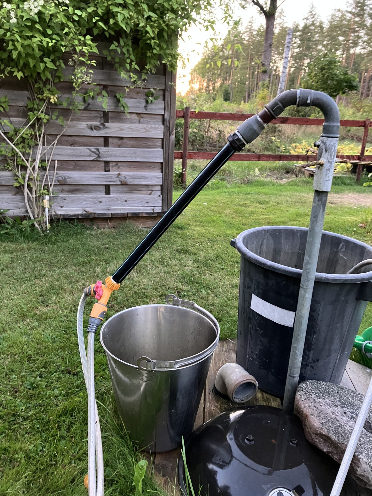

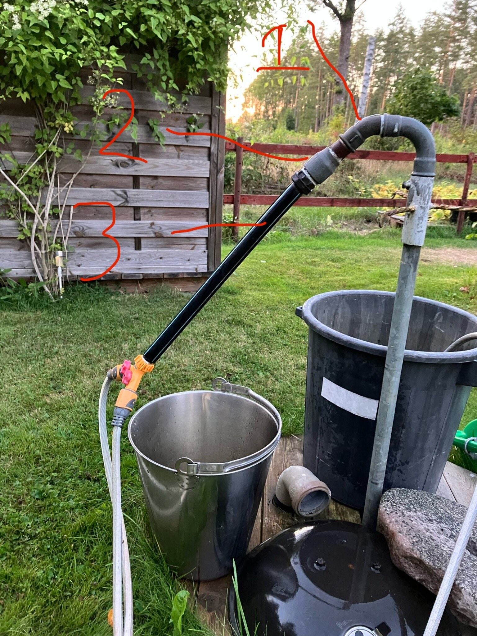

Vi har spenderat helgen där och börjat fixa lite så som vi vill ha det.
Det finns inget indraget vatten men väl en borrad brunn med en pump i som man kan ta upp vatten till ett utekök samt en slang.

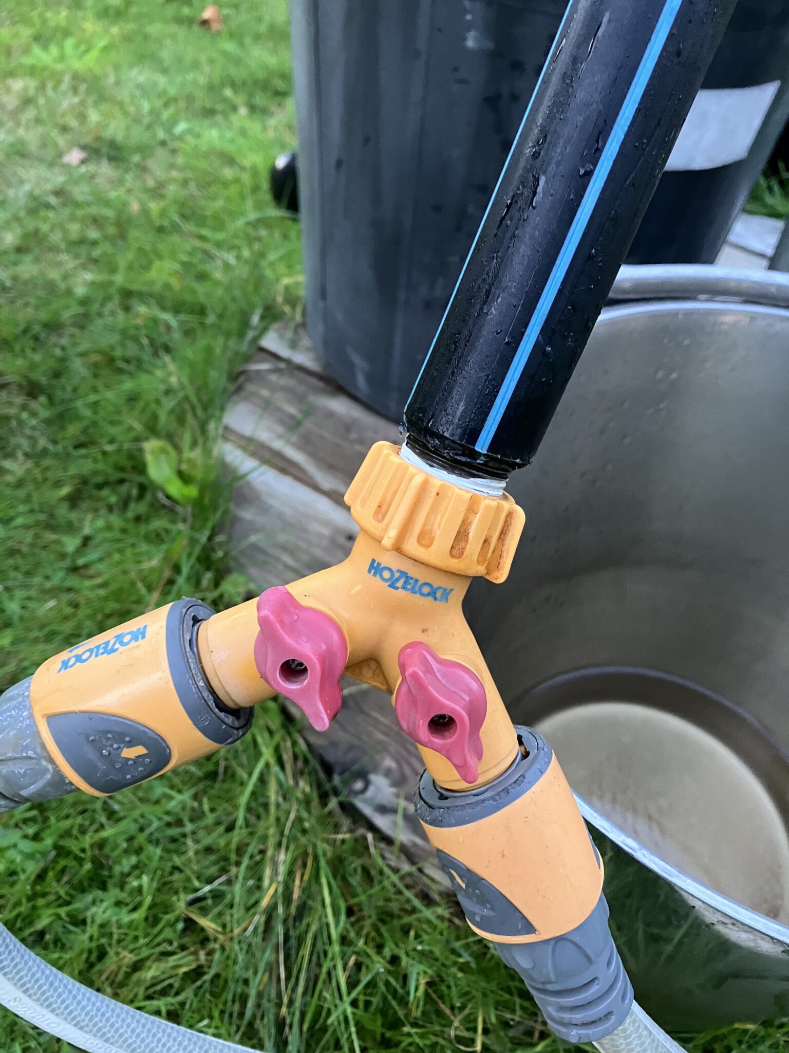

Det läcker väldigt mycket ifrån kopplingarna när man sätter igång vattnet/bygger tryck.
Det läcker främst från grenkopplingen men även lite högst upp där det svarta röret är fäst i järnröret.
Vilka lösningar finns det för att få det tätt? Känns inte som att någon av kopplingarna riktigt passar i dagsläget tycker jag.

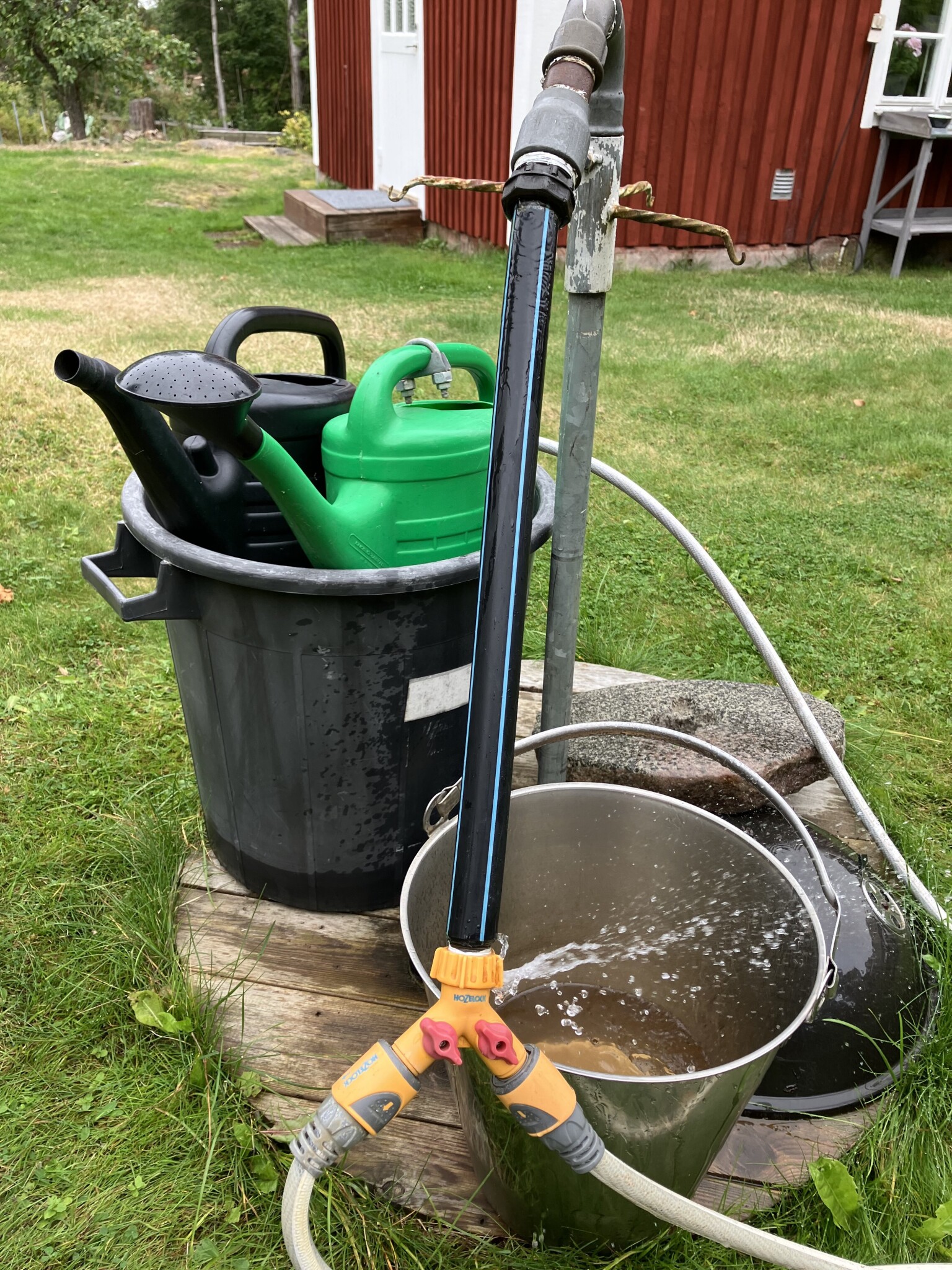

Nu är vi inte där på en vecka igen men är det skjutmått som gäller för att veta måtten eller brukar det stå angivet på kopplingen? Den nedre delen är ju ”vanlig” vattenslang så den kopplingen/dimensionen borde jag kunna hitta men den övre blir ju svårare att gissa sig till..
en annan sak, finns det någon slags slang att köpa och byta ut det svarta röret mot? Det blir ju belastning på själva kopplingen pga röret som bara hänger i luften. En slang som hänger ner mot marken borde ge mindre stress på själva kopplingen eller?

Ja, det är väl det bästa, men bara du kommer ”ganska” nära kan man nog gissa rätt alt köpa två och lämna tillbaka.O Oskpet skrev:

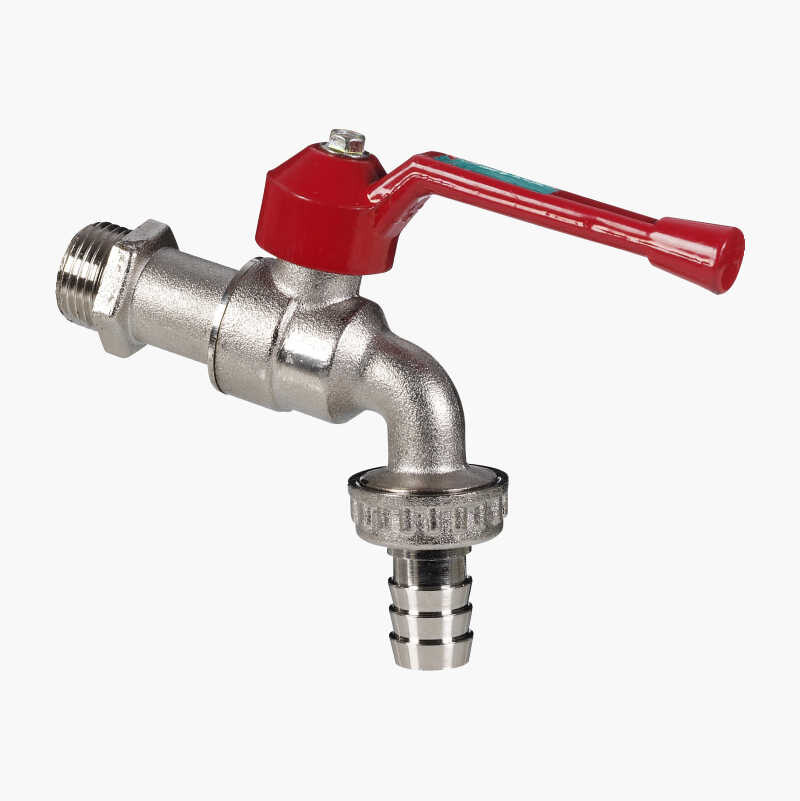

Skulle satt något i stil med detta och sen kanske en ventil.
Och sen lite högre upp, se bild.

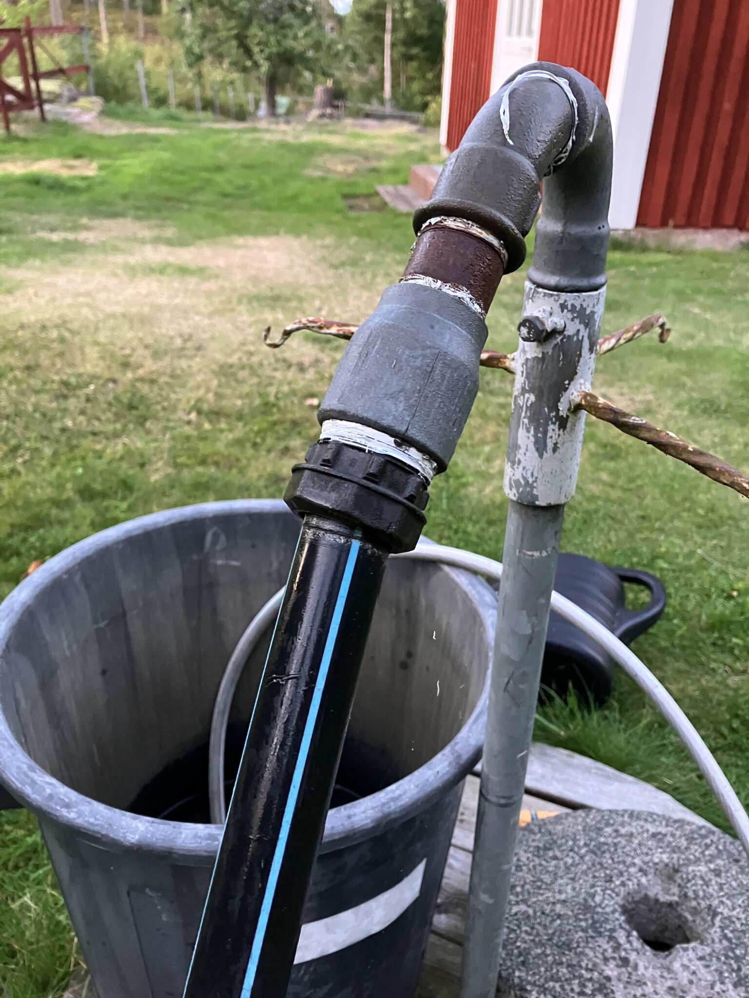

Har mätt lite under helgen och kommit fram till följande.
#1 koppling har en ytterdiameter 30mm.
#2 koppling som idag övergår till PEM slangen har a 47mm ytterdiameter
#3 PEM slangen har ytterdiameter 30mm
Det som känts bäst vore att koppla PEM på koppling #1 och ta bort de övriga kopplingarna. Finns det några nackdelar med detta?
Vad är det för koppling jag ska ha om jag bara ska byta ut kopplingen och PEM slangen mot nytt? 30mm PEM förstår jag men gärna en länk till kopplingen alternativt om jag ska sätta trädgårdsslangen högst upp direkt bara vilket ju ger färre kopplingar som kan läcka..
Tacksam för hjälp med förslag på artiklar då det är lite svårt att söka/veta.

Om gängorna sitter invändigt så är det nog den dimensionen som gäller. Men då blir det "snäppet mindre" där jmf dina yttermått. Det enklaste är ju att gänga ur där man vill byta (längst upp?). Och ta med den delen till en VVS-butik och få de delar man behöver.
Den svarta PEM-slangen skulle nog bli "stabil" om den fick en bättre koppling, men jag håller med om att en kran längs upp (vid 1) verkar enklast, så att du slipper ha den alls. Och sedan ta med y-kopplingen till trädgårdsslangen också, så att du får rätt mellan kranen och den.

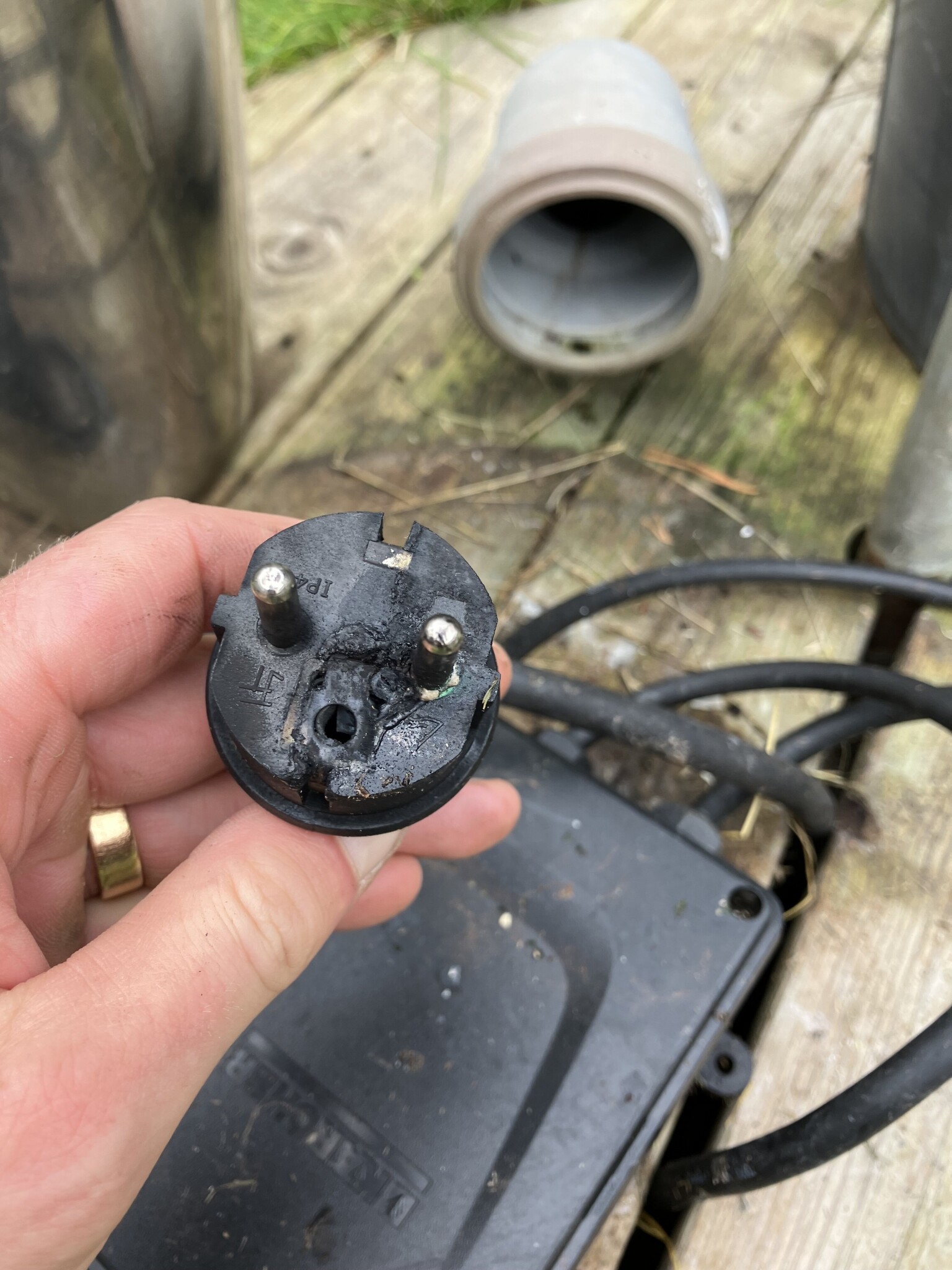

Hej

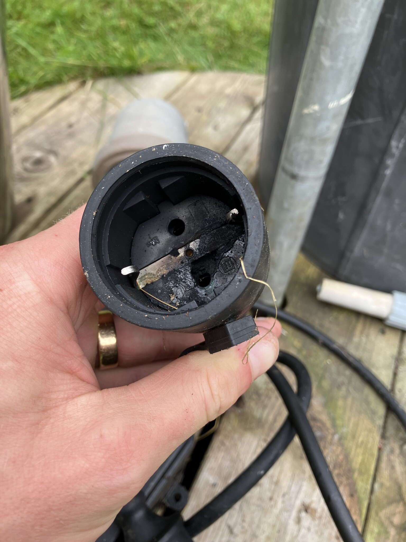

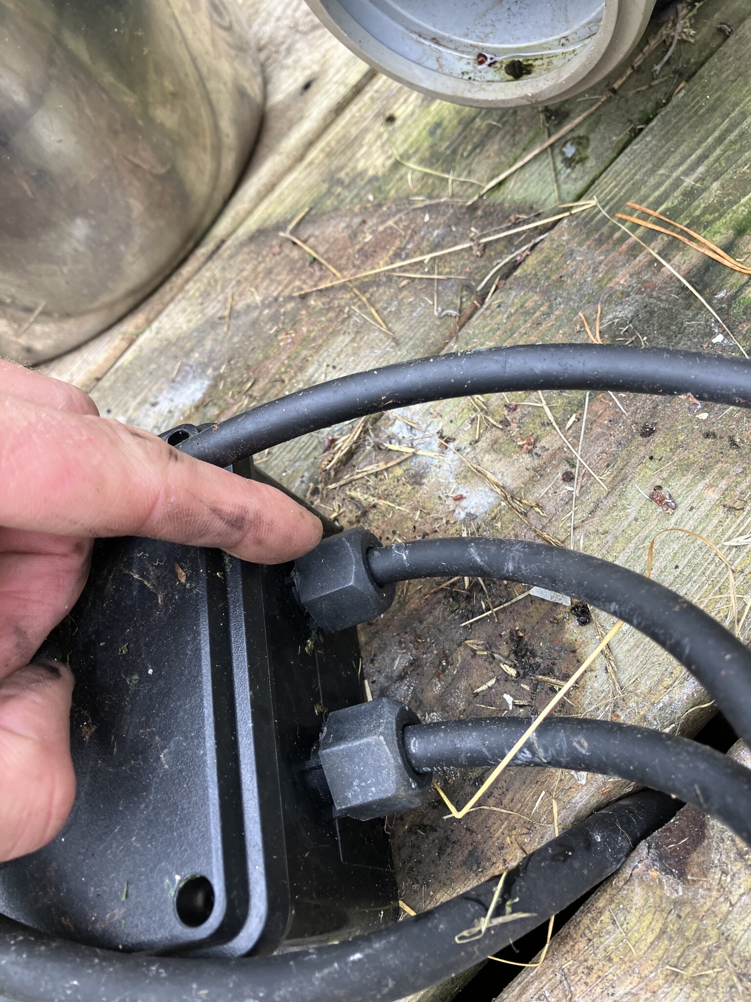

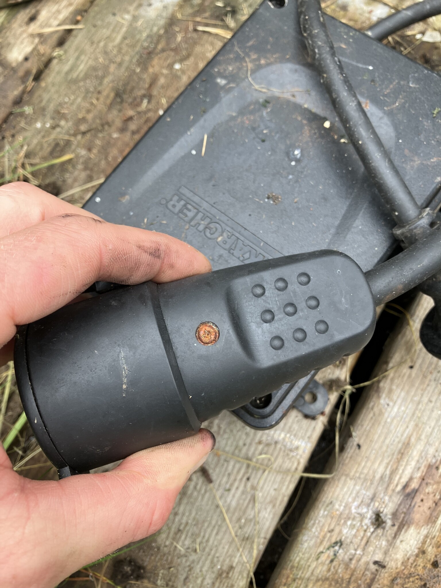

Nytt bekymmer med pumpen. Kontakten har delat på sig och är bränd. Kan man byta dessa och köra på? Pumpen är några år så nuvarande lösning har funkat tidigare.
Några tips eller rekommendationer? Det har nog varit ganska blött/fuktigt så det har väl tagit ut sin rätt

Givet att röret som går upp från brunnen är 32mm (omkrets ca 105mm) borde väl nedan artiklar funka ihop då eller?
Först koppling från 32mm till 20mm
https://billigtvvs.se/ror-och-rorde...dig-invandig-rorganga-r32-x-r20/?option=25318
Sen kulventil som jag sedan kopplar vanligt trädgårdsslang till.
https://billigtvvs.se/ror-och-rorde...-utvandig-utvandig-rorganga-r20/?option=21150
Lite nojjig och om jag beställer på nätet så blir det krångligare att lämna tillbaka/byta om det blir fel men jag har svårt att hitta kopplingar på typ Bauhaus, Biltema, Jula osv.
Har någon möjlighet att titta och se ifall jag tänker rätt.

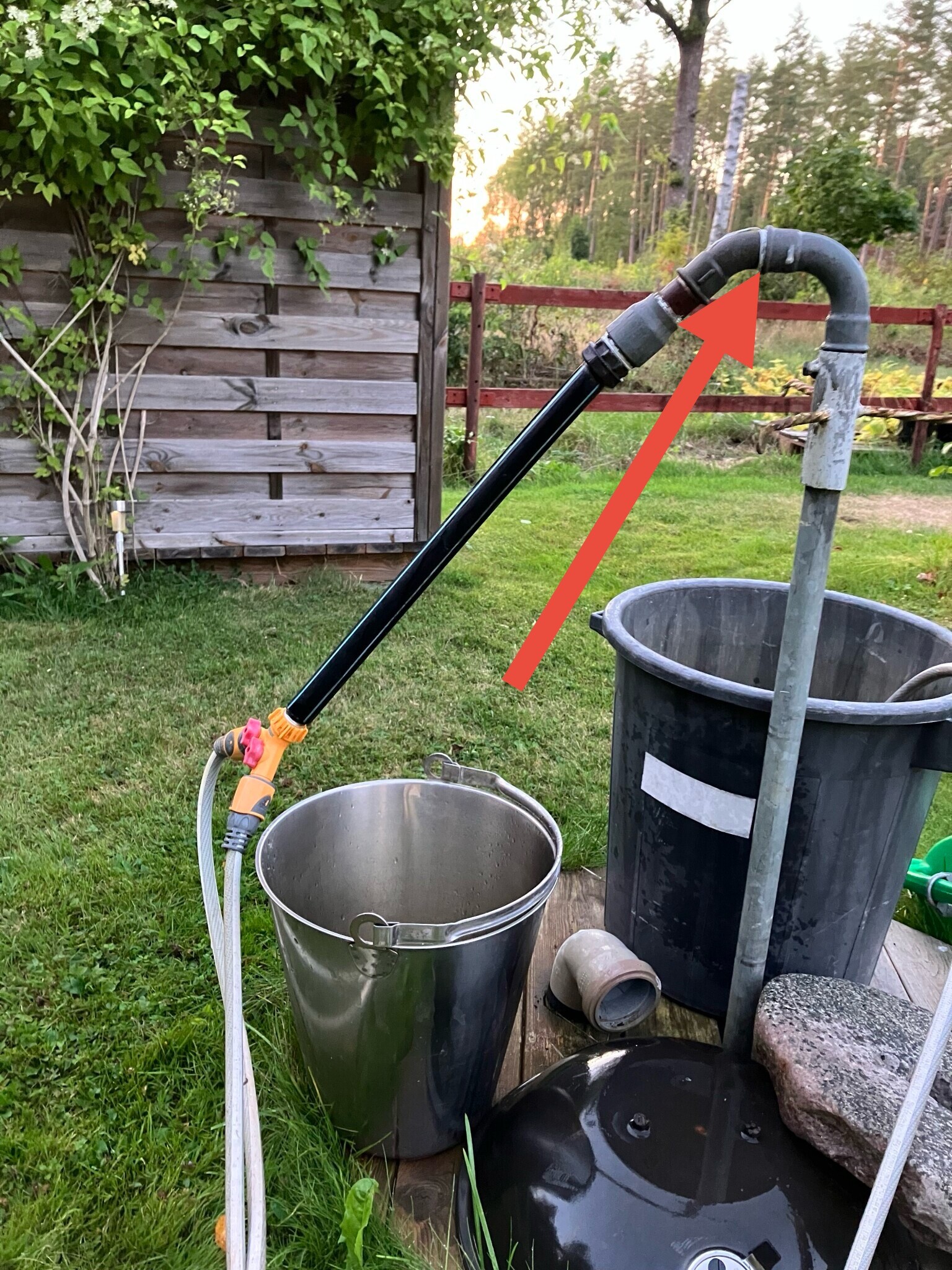

Sen för att lossa kopplingarna efter den röda pilen så antar jag att det är rörtång x2 som gäller? ska man vara försiktig eller tänka på något när det gäller röret som går ner i brunnen? är det känsligt på något vis så jag verkligen får se till att inte bända/vrida det? kan man värma så plasten i gängtejpen smälter och lossnar lättare eller andra knep?

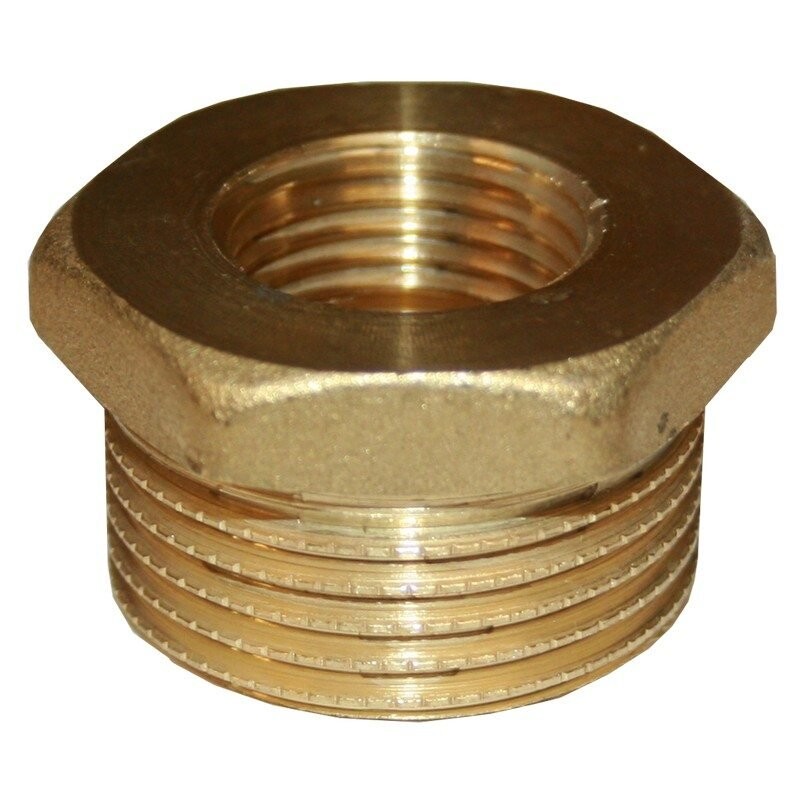

R32 till R20 känns det som att jag ska ha som bussning men vissa tabeller jag läst verkar ange att R32 i själva verket är ca 40mm i diameter och att det då istället skulle vara R25 som jag ska ha. Alltså 1" för ett rör med diamter 33mm??
Har hittat grejer på Bauhuas som finns här i stan så ska dit och titta lite men tar gärna emot råd ändå för dimensioner är väldigt luddigt för mig.
Förutsättningen är alltså att jag behöver en bussning med utvändig gänga som ska ha diameter ca 33mm som sedan förminskas till att passa en kulventil med vred på som jag tror är 20mm diameter (r20)
Kan jag tänka att R32xR20 har diameter 32x20mm eller blir det för litet då?
