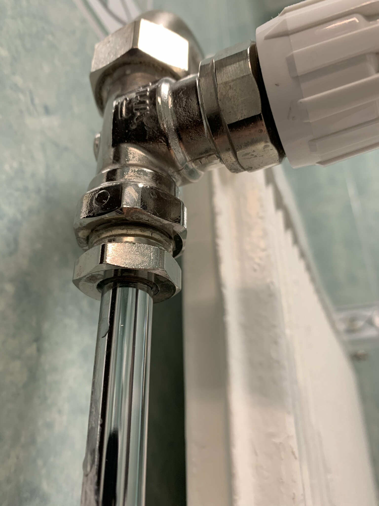

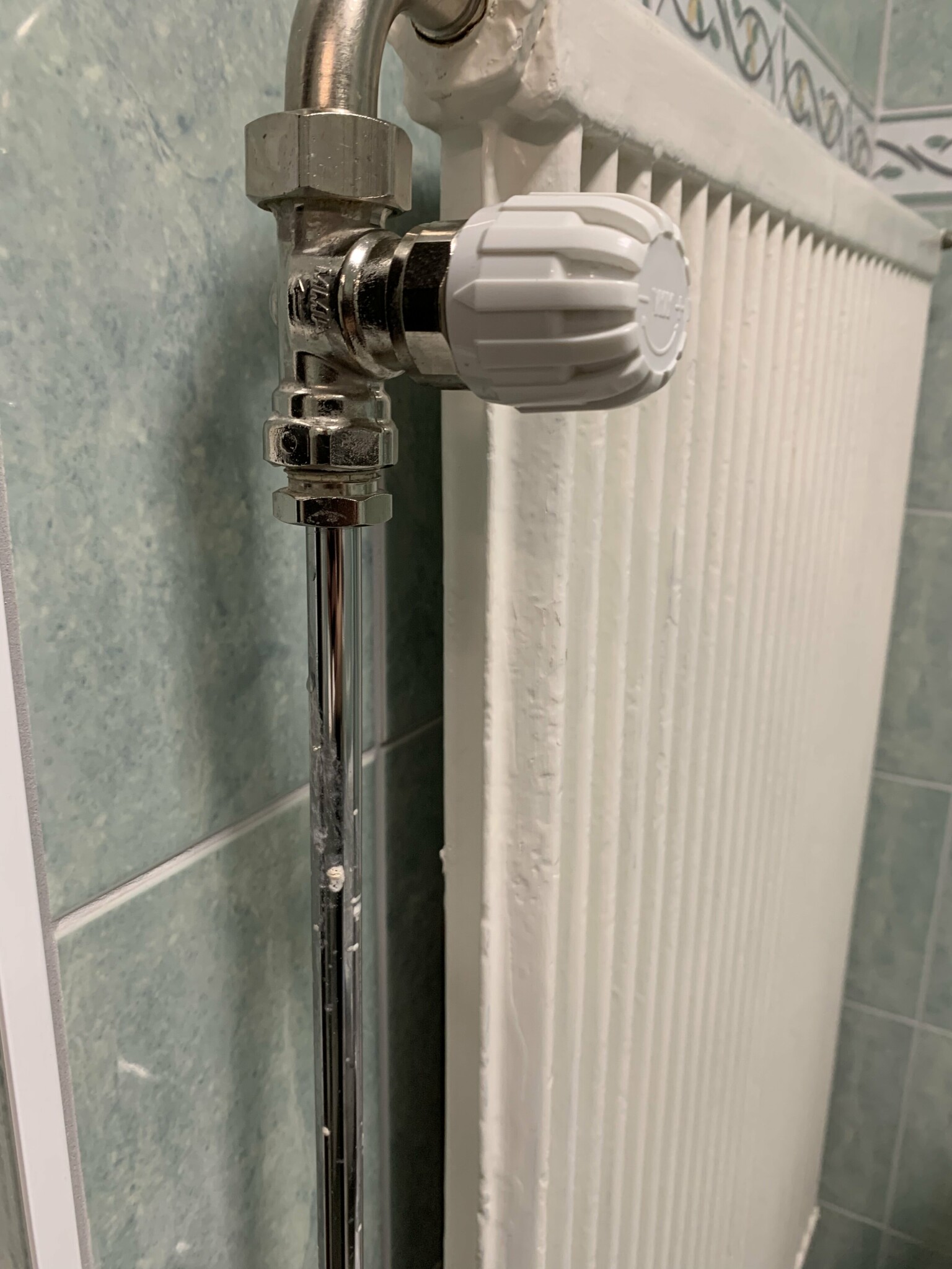

Jag såg vita fläckar på röret till en radiator i badrummet och funderade vem som stänkt färg..
Det är kalk och jag kunde se hur det läckte lite från skarven. Jag ser fukten på undersidan av den understa muttern.
Kan jag bara dra åt den nedre muttern? Hålla i mot på termostater?

Det läcker lite och långsamt så absolut inget akut
HSP
Det låter bra, du kan försöka dra åt nedre "muttern" och håll emot på sexkanten direkt ovanför den du drar åt.
Ett tips är att ta två skiftnycklar. en större som du håller emot med och en lite mindre du drar åt med. Då blir man "starkare" på den delen man håller emot så den delen inte vrider sig lika lätt.
