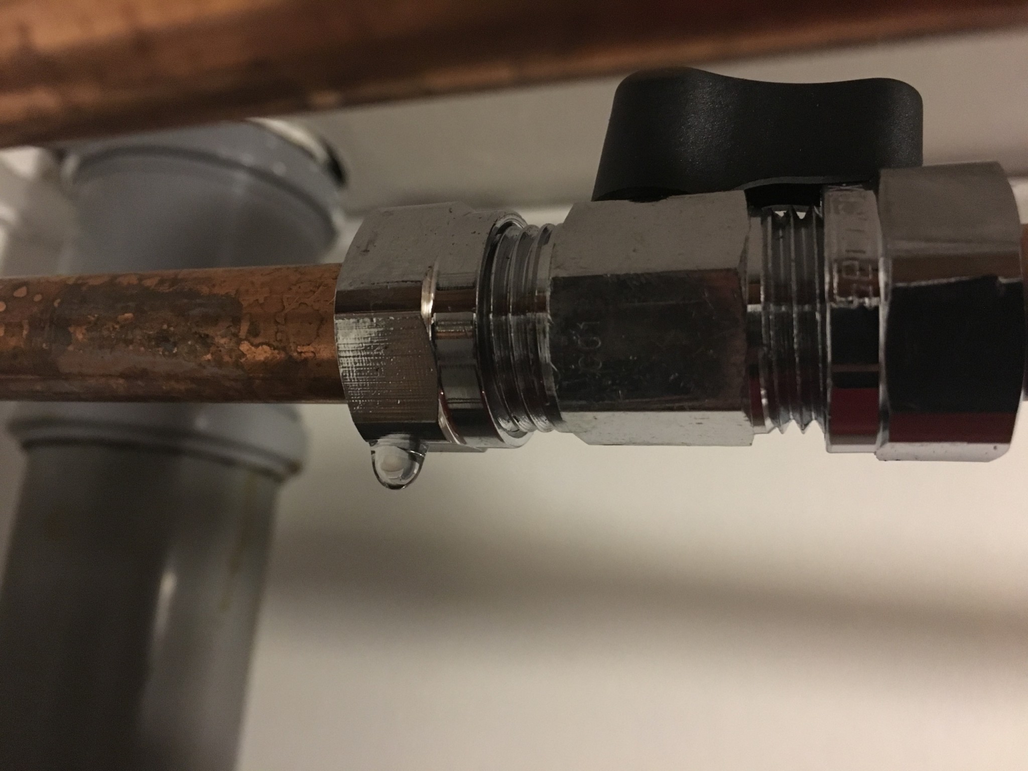

Byta ventilen kostar väl 150:- i material.
Förmodligen så har muttern en liten spricka eller så har man glömt stödhylsa och röret har därför blivit deformerat.
Är röret deformerat behöver man förmodligen kapa den deformerade delen. Då blir ju röret för kort, så då kan det vara lika lätt att byta det med.
Bara byta ventilen löser inte problemet. Du måste demontera och kika på vad som kan vara fel.
Spricka i muttern eller avsaknad av stödhylsa är troligaste orsakerna som Marcus redan skrivit om.
Kapa bort ballofixen och skarva på en rörsnutt mellan en ny rak koppling och en ny ballofix. Använd stödhylsor!
