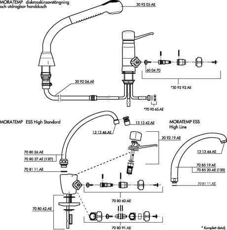

Nu har jag en följdfråga. Det läker även lite från avstängningsvredet för diskmaskinen + att den inte går att stänga, själva vredet snurrar bara kring skruven i mitten (skruven kan jag dock dra åt med skrivmejsel).
Törs jag skriva ut skruven utan risk att misslyckas med att få tillbaka den igen?
Krilleman
708060.AE eller 708091.AE borde vara rätt för din blandare. Men frågan är ju vilken du har, skruva isär och bekräfta, eller så köper du båda och lämnar tillbaka den som inte går åt!
