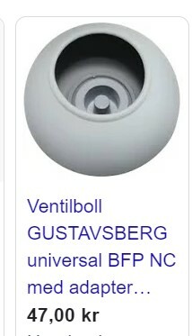

Det är en plastbunke inuti, 4 skruvar/muttrar/bultar på undersidan och dom lossas så kommer hela keramiken kunna lyftas av, se först till knäppa upp tryket och under är en plastmutter för att få loss allt. När du sätter tillbaka så ska en liten arm ligga på kanten, titta noga när du tar isär, så du ser hur ligger. Är det ventilbollen i botten som är dålig så finns nya, det är två armar som krokar i hack nere vi botten, dom ska klämmas ihop och lossnar hela alltet. Är det själva infartsventilen som inte tätar så finns ny att ersätta med.
Båda finns på Hornbach, inloppsventilen ska ha metall i nedre delen och var försiktig med plastmuttern så den inte kommer snett.

  • Vit ventilboll, tillbehör från GUSTAVSBERG, avsedd för VVS, till salu för 47 kronor.

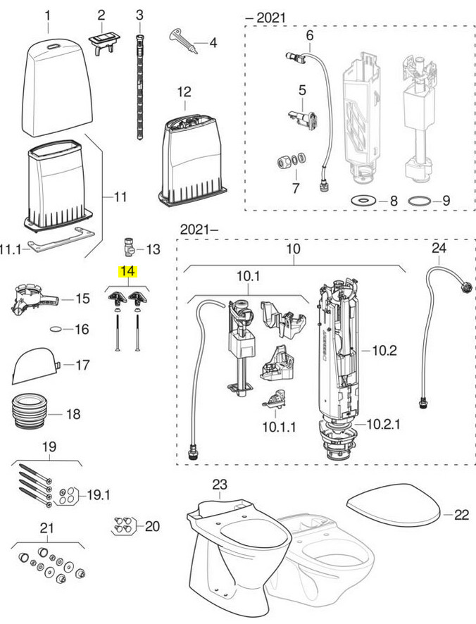

IFÖ SIGN sitter med två skruvar underifrån vid cisterners underkant.
Om jag minns rätt är dssa Torx 20 eller 25.
Nr 14 på min bild.
Explosionsritning av toalett med numrerade delar och monteringstillbehör.
