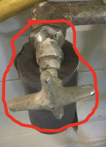

Hela den här delen går att köpa som "kranöverdel" och de brukar gå att flytta mellan olika armaturer:
Gammal kranöverdel med synliga linpackningar markerad med röd cirkel, monterad på en armatur.

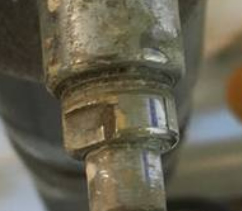

Om du vill ha kvar de gamla kranöverdelarna så liknar de mina äldsta modeller i huset, De är tätade med lin i fett/olja/loctite som är lindat runt axeln och ihoptryckt genom att denna del är hårt nedskruvad:
Äldre kranöverdel tätad med lin och troligtvis loctite, visar anslutningsdetaljer i fokus.

Tack för snabbt svar, då är det som jag misstänkte, då byter jag kranöverdelarna enbart, utseendet spelar ingen roll i garaget.

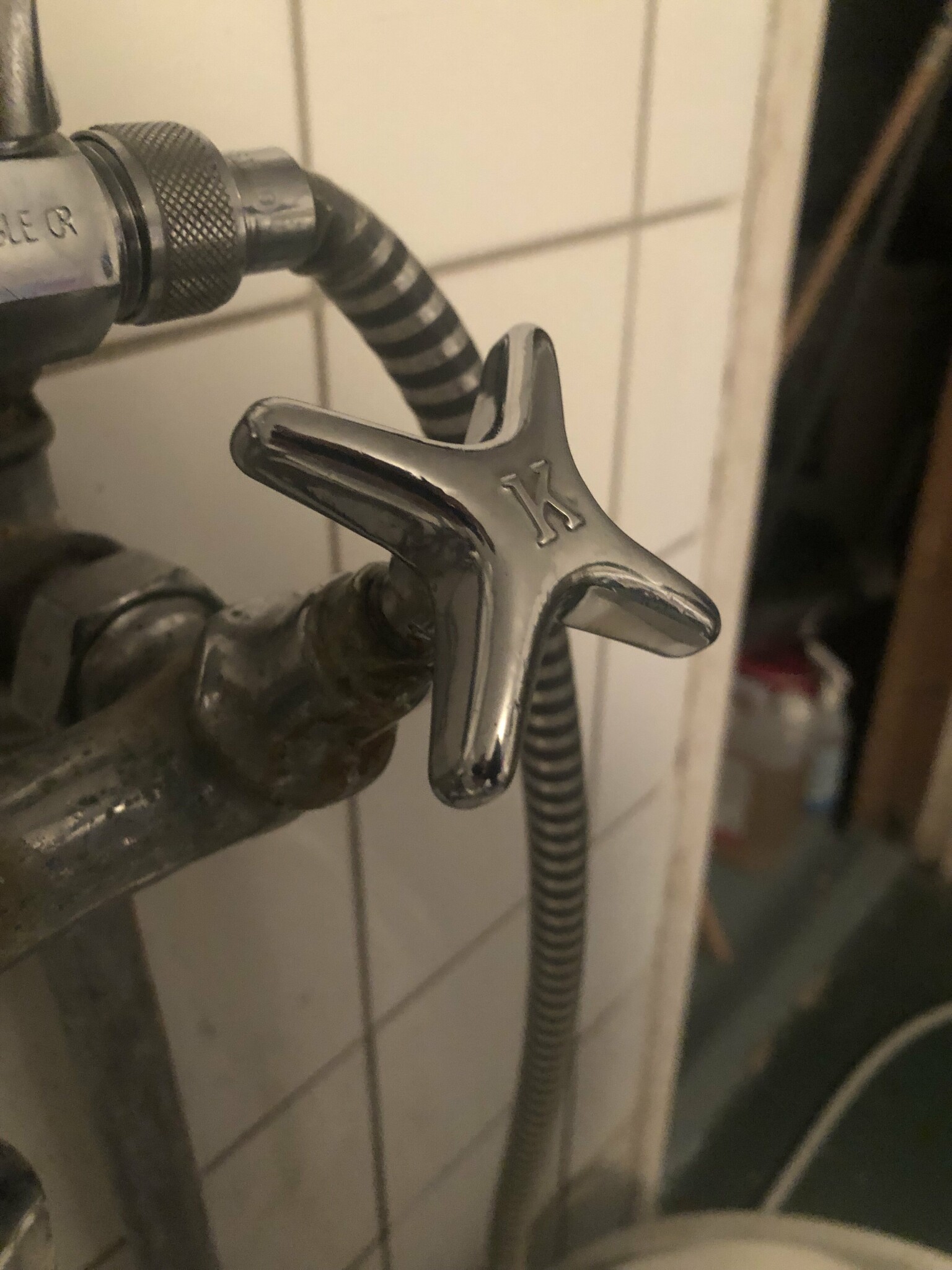

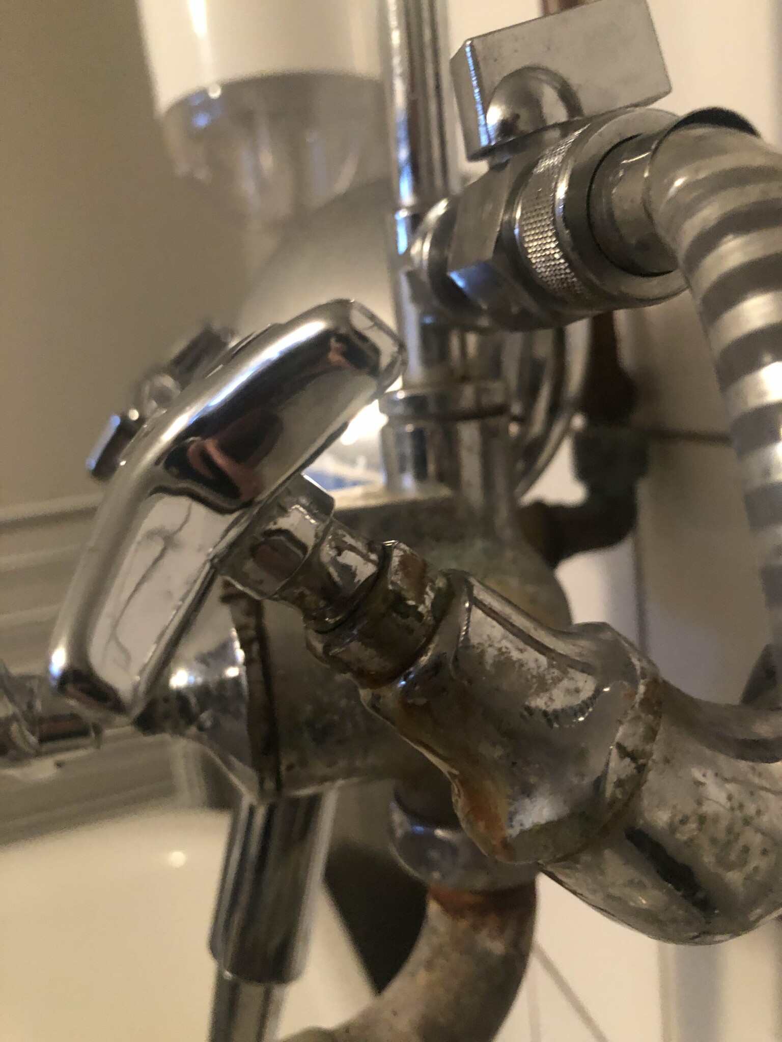

@Claes Sörmland är det samma sak som gäller för denna tro? Läcker liksom från själva ratten. Vad kan det vara för mått om jag ska köpa på mig ett par olika? Jag tror den är från 70-talet.
Tack på förhand!
