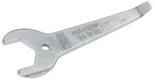

Här en likadan kran. Hur fick du bort muttern under locket? Mvh Paul

Det bör vara 32mm på muttern.
Undvik polygrip för att lossa!
Mora har en egen nyckel för detta. MA 891000.
Mora MA 891000 nyckel för Moratemp, används för mutterjusteringar.
https://www.rinkabyror.se/artikel/ma-huvnyckel-till-moratemp-term-/
