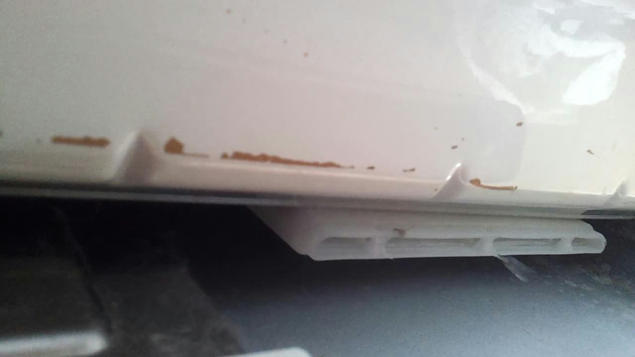

En vit plastgrunka under själva luckan man öppnar på diskmaskinen, man ser att det droppar vatten från den.
Vad är den till för, och hur fixar jag problemet?

Hur gammal e maskinen?
Den är ca 2 år!
Kände under när maskinen torkade disken, då fläktade det varm luft från plast grunkan!

På vår förra diskmaskin så rann det ner vatten på golvet när de blev stopp i utloppsröret.
det satt en liten fuktavskiljare på utloppsblådet (när disken torkas), där var det stopp, rensade och nu funkar allt igen.

Hej Nicklas,
har samma fel på min maskin. Hur gjorde du lite mer exakt när du fixade problemet? Var sitter fuktavskiljaren och hur kom du åt den?

det sitter troligen en fläkt i luckan på diskmaskinen, på min var det ett runt lock med en fläkt symbol.
Skruva bort fronten på diskmaskin, där bakom satt den, jag gjorde rent pipen där vattnet ska rinna ut (tillbaka till diskmaskin) efter det har den funkat.
