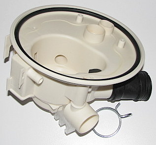

Jag har en läckande diskmaskin Electrolux ESF67070WR. Det är anslutningen mellan avloppspumpen och "diskutrymmet" som spruckit.
Nedre delen av enheten är pumphuset för avloppspumpen, till höger ansluts avloppsslangen och den övre delen ansluts till botten av "diskutrymmet".

- Vet någon om denna del går att köpa löst eller måste man köpa hela pumpen?
- Är det en bra idé att smörja delarna med exempelvis vaselin innan montering. Dels för att lättare få ihop det och dels för lite extra tätning, eller är det korkat?
- Vad ungefär bör delen kosta?
- Är det något speciellt att tänka på när man monterar ihop det hela?
- Maskinen är knappt fem år. Är det vanligt att en sådan här sak går sönder så pass fort.
- Avloppspumpen är inte "fastskruvad" utan hänger i slanganslutningarna stöttade med lite hårdare skumgummi under. Ska det vara så?

Du måste köpa hela pumpen
Ingen vasselin risk för att det glider i sär när du inte vill det
Inget speciellt stt tänka på vid montering
Ja gummigrejjerna tar slut fort i electroluxmaskinerna
Pumpen har varit rätt monterad den hänger "fritt"
Kostar 600-700.-
Kolla på electrolux hemsida

Nu är jag här med min läckande diskmaskin igen. Denna gång en annan slang.
Läcker vid det vita mitt i bilden. Åtminstone var felsökningen lätt.
Hur tusan byter man den här? Gillar inte barnarbete och har för övrigt inga ungar i närheten men mina händer passar då inte. Verkar sitta med en hård "slangklämmefjäder" mot pumpen och möjligen bara "påkrängd" på trågsidan, eller?
Kan man köpa bara slangen eller?

den kostar runt 700.- och det är vanligt att både pumpens gummi (tidigare) och detta går sönder samtidigt
men ta bort undersidan och alla grejer innanför sen lossa skruvarna uppifrån innuti
svårigheten är att få o-ringen på rätt ställe vid montering av ny brunn

Kalla mig dum men "ta bort undersidan". Lägger jag den på rygg då, eller...
Undrar om det verkligen är lönt att laga med tanke på maskinens ålder. Känns rätt lätt att det springer iväg prismässigt eller att man inte får det tätt när man inte vet riktigt vad man gör... Att ta hem en reparatör lär väl landa på norr om två papp eller vad tror ni.
