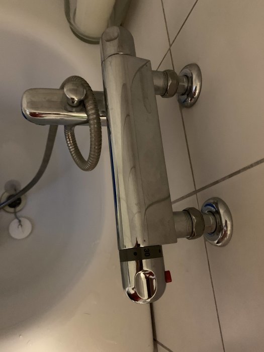

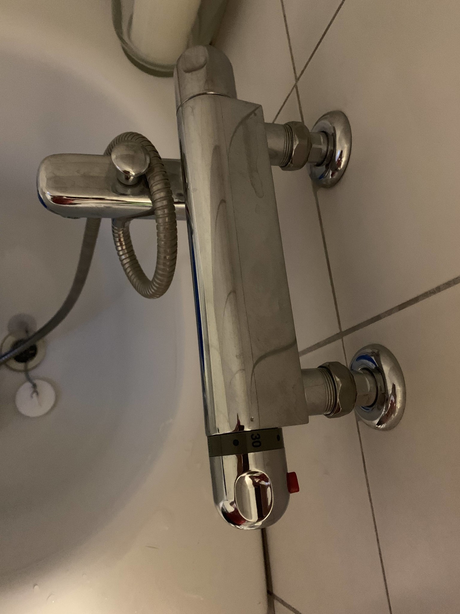

Det droppar lite lätt från själva ”temperaturdelen” (till höger i bild) på min duschblandare men jag hittar ingenstans något som skulle kunna avslöja vad det är för tillverkare på eländet.
Någon som vet? Kan man fixa problemet på något vis eller är det bara att byta blandare? Kan tänka mig att det kanske är någon packning som kanske går att byta?

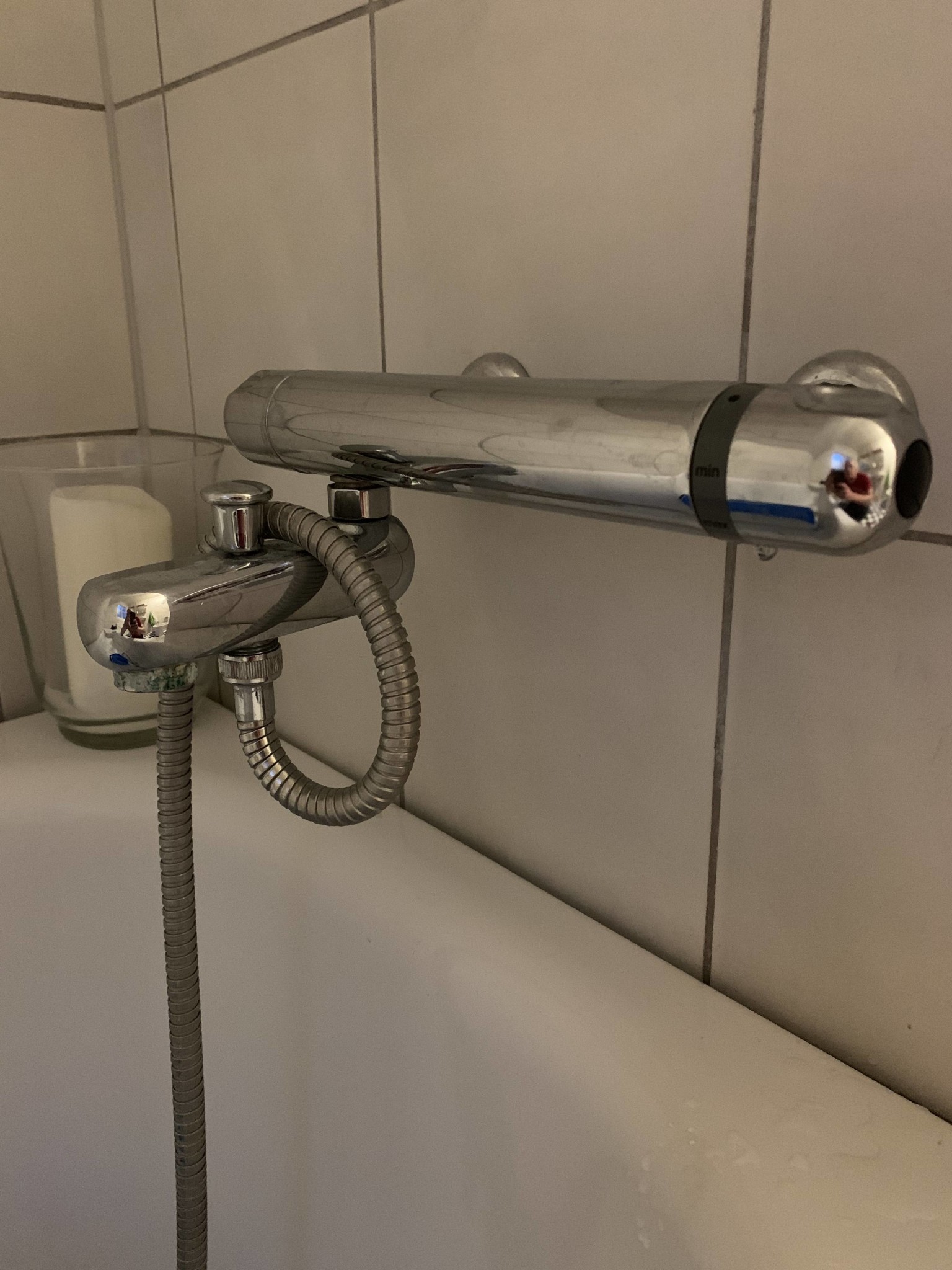

Hittade den här filmen, är det ungefär samma princip oavsett tillverkare?

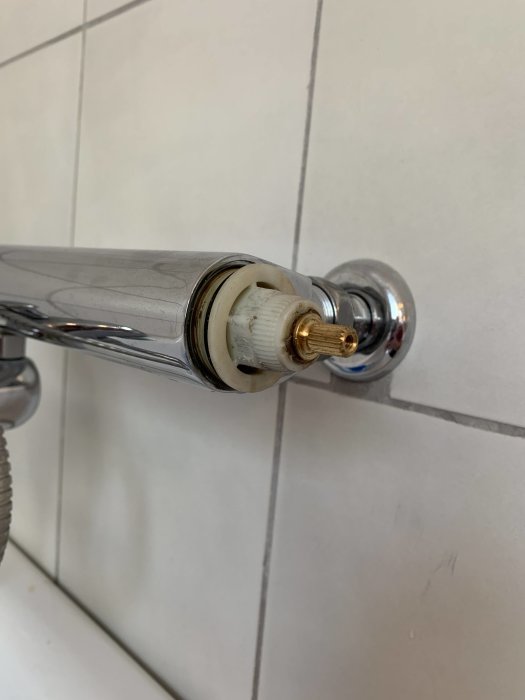

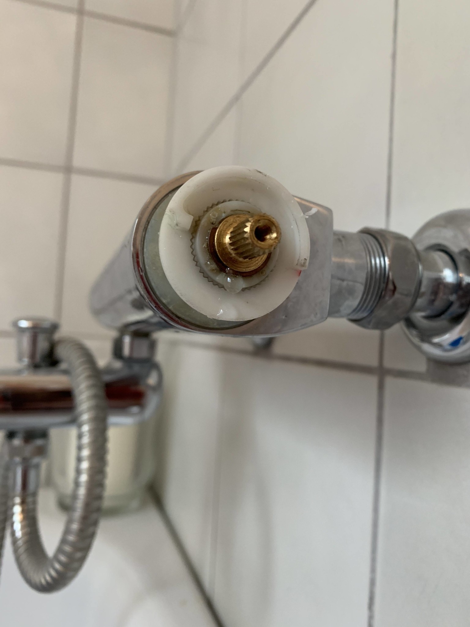

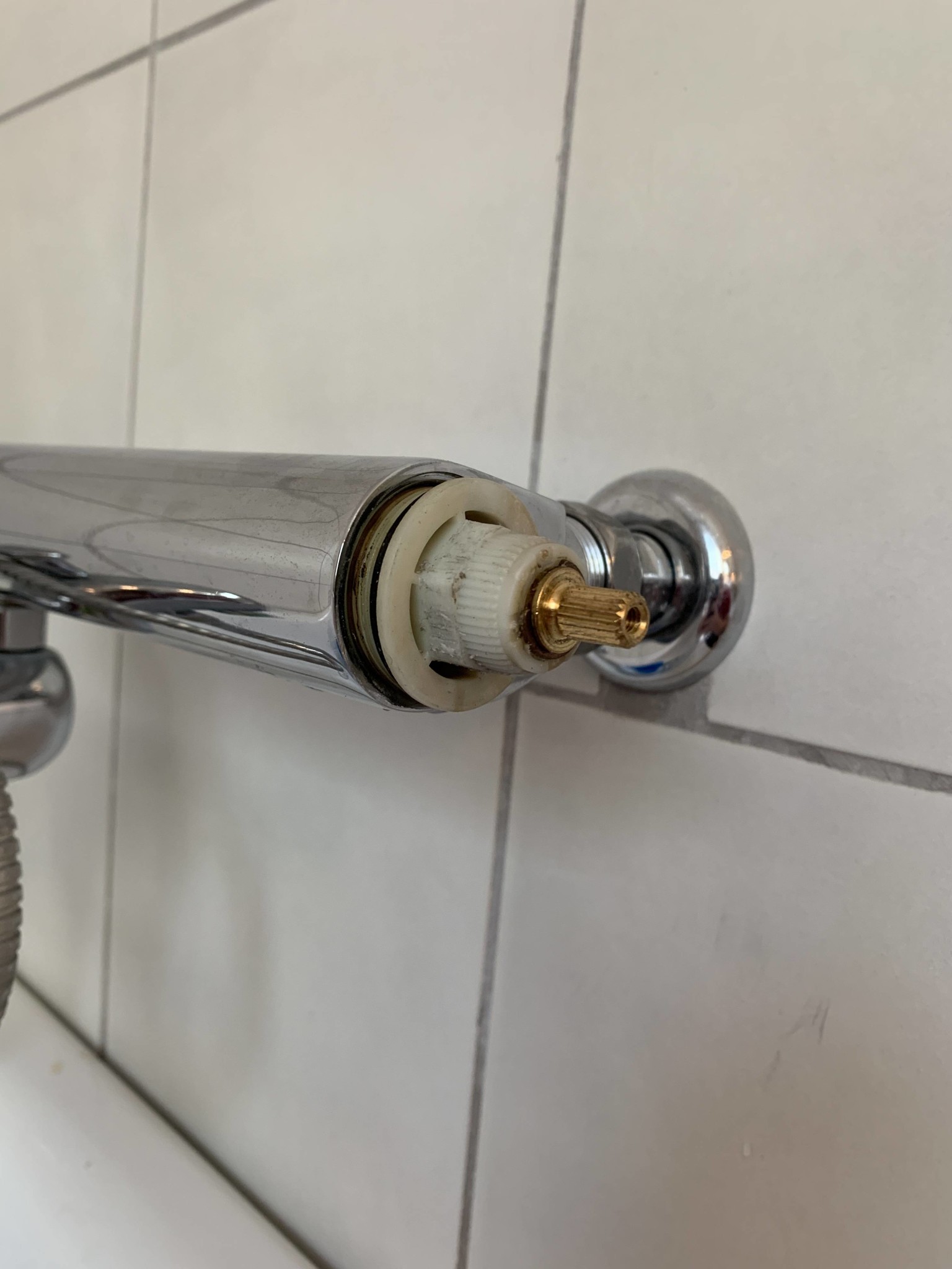

Har tagit isär den och hittat varför det läcker. Den här ventilen är ganska trött, den glappar och släpper igenom lite vatten i vissa lägen.
Vet någon om den här är utbytbar och vad ska jag leta efter isåfall?
Kan man byta enbart den mässingfärgade delen som glappar eller måste även dess ”säte” bytas?

Känner inte igen blandaren, men det är termostatvredet som läcker och troligen några o-ringar som är slitna.
