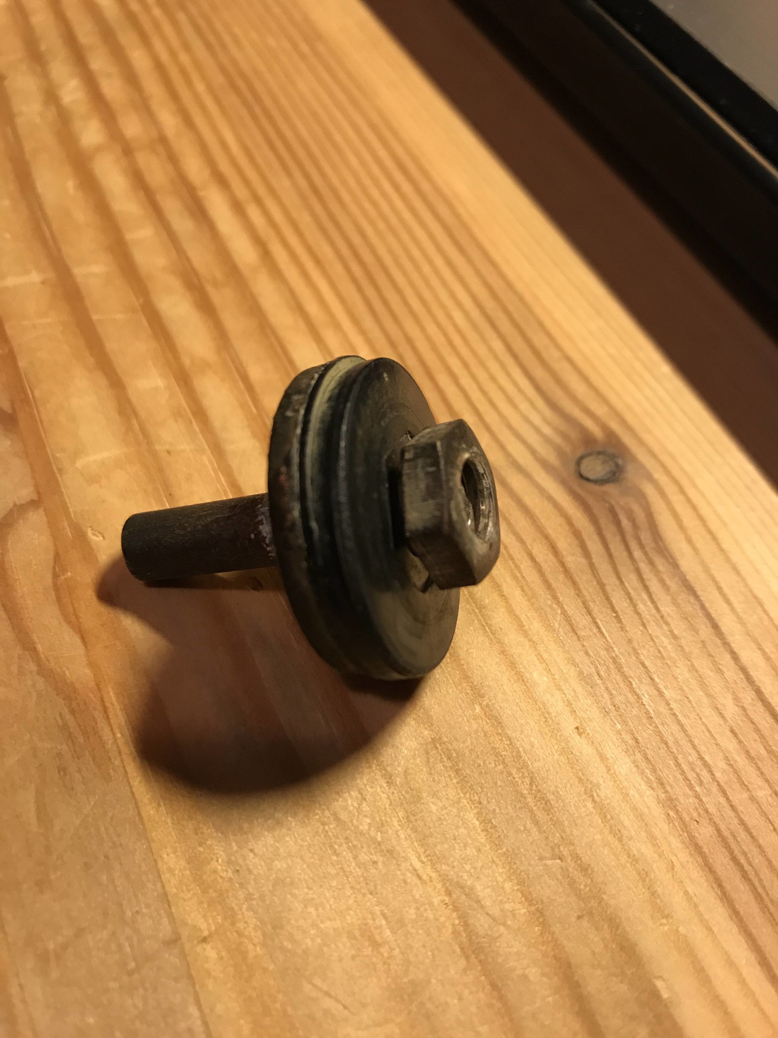

Jag har också denna ventil på min kåk. Nu undrar jag var hittar jag packningen till käglan. Den droppar lite lätt. Har letat på nätet inte hittar jag den typ av packning diameter ca 29mm.Tack för alla svar.
  • Ventilkägla med sliten packning på en träyta, ca 29mm i diameter.
Är du lite flink i fingrarna kan du skära eller stansa ut en ur packningsmaterial, annars finns de färdiga hos en (rikig) vvs-handlare.
Tack för tipset. Tänkte bara att använda gummi av god kvalite genom att ventilen finns i en trång torpargrund, så man måste krypa in underAnnars har jag gummimatta hemma av okänd kvalitet.
