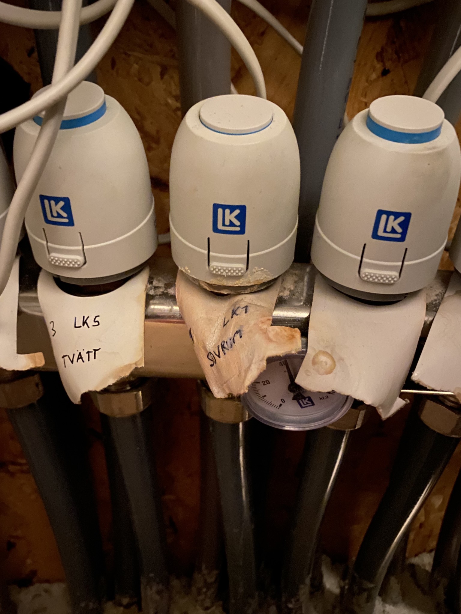

Hej, ser att det har läckt under ett av mina ställdon i fördelarskåpet, det är väl inte särskilt bra... är det något jag kan åtgärda/dra åt någonstans själv? vågar inte undersöka närmare själv, åtminstone utan lite råd från någon mer kunnig
utför även långtgående felsökning av min Nibe frånluftsvärmepump som kontinuerligt tappar tryck, dvs att det läcker lite någonstans, kan det här vara anledningen?
Lyfte ställdonet och mycket riktigt var det lite väl fuktigt där skulle jag säga, skönt om jag äntligen identifierat läckan som gör att trycket faller! men vad gör jag nu? måste jag ringa hit någon eller ska jag bara köpa ett nytt ställdon och byta ut eller vad kan problemet vara?
Det är nog inget fel på ställdonet utan snarare i ventilen någonstans. Troligen en oring eller packning, lättast är nog att bara byta ventilen.R reta skrev:
https://www.lksystems.no/globalasse...-av-returventil-lk-varmekretsfordelare-rf.pdf
Hmmm, trist att det inte är så enkelt som för mig då det bara är en tätning bestående av stiftet, oringar och en lite mässingkropp typ som en mutter. Gick att byta utan större läckage. Denna typ https://www.bygghemma.se/hus-och-by...3bfCOackaUM0IDHFUMc5MO9ncGrsgo3IaAm_0EALw_wcB
