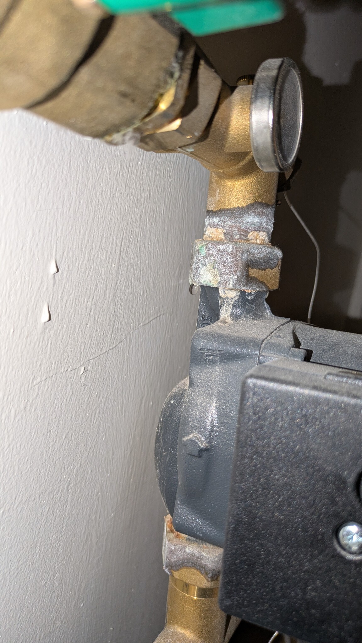

Upptäckte idag att det läcker lite vid anslutningen till cirkulationspumpen för golvvärmen.
Är det nåt man kan fixa på egen hand eller är det röris som gäller?
  • Anslutning till golvvärmepump med tecken på läckage och rost.
Microläckor, borsta av med en stålborste så det blir rent, linda toapapper separat runt där gängan är och runt stora muttern, så ser du var det läcker. Är det vid den stora muttern, kan det kanske hjälpa att dra till 1/8 dels varv. Är det i gängan så måste det linas om.
Verkar som att det sipprar ut i överkant på muttern efter test med toapapper. Då Kanske det är möjligt att dra 1\8 varv?
Blir till att prova, annars är det bara nya gummipackningar som gäller.
