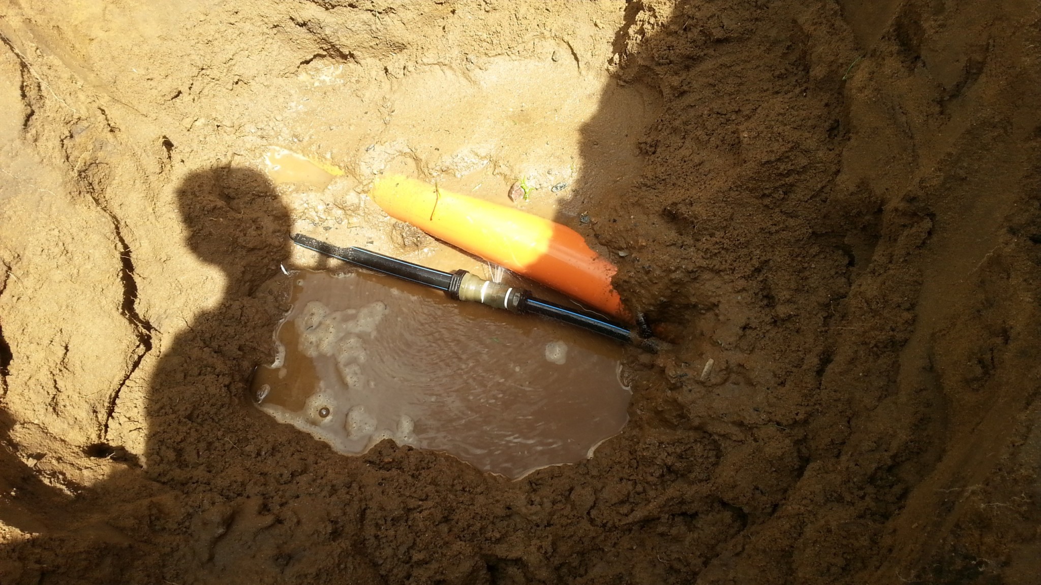

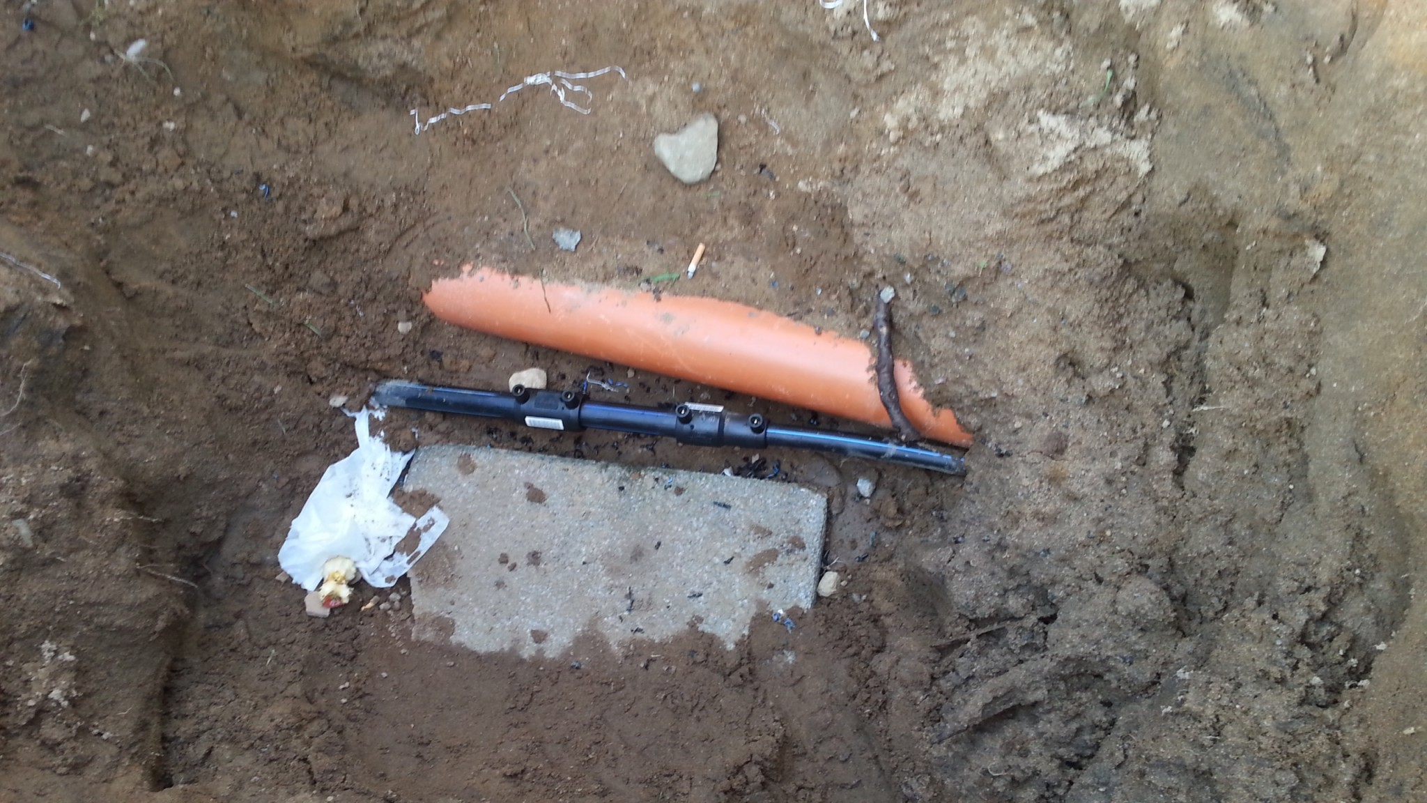

Muffen hade spruckit.
En kompis som är rörläggare plastsvetsade.
Det är tydligen så proffsen gör.😉
corre och 1 till
Frostsprängning?
corre skrev:
Frostsprängning?
Kan väl inte vara något annat...
Utmatningsspricka pga mängderna tejp som gått åt för att få kopplingen tät? ;)
Inte omöjligt det heller... ;)
Ja ingen aning.
Tur att det bara är sand att gräva.
Men nu är det tydligen idiotsäkert.😀
corre
Sån skarv räknas som homogent rör, och tydligen går slangen sönder före skarven vid dragtester (om skarven är korrekt).
Jag gillar de, smidig lösning och rätt prisvärd.
corre skrev:
Frostsprängning?
Nä tror inte det riktigt.
Ligger på 1,3 meter och i Skåne.
Ja prisvärt var det, några pilsner som betalning.😀
Men det är ju ingen utrustning man har hemma som privatperson.
corre
Krilleman
Precis som du skriver är inte svetsutrustning för PEM något för en privatpersonen. Inte ens på mitt arbete (en av "jättarna" på rörmokeriet) har vi någon egen. Vi hyr dessa vid behov. Det blir billigare i längden!
Men skarven blir starkare än slangen vid korrekt montage! :thumbup:
De firmor jag sett svetsar via har alla kört hyrda. Slitaget verkar rätt högt och behovet av att kalibrera och serva maskinerna gör nog att fleetservice är vanligast.
Nu blev jag oroligt.
Ska byta inkommande då det är PEM en bit in i trädgården och sen gamla järnrör.
Tänkte sätta en skruvkoppling men är det vanligt att dom går sönder så?
Det är inte så vanligt, oftast beror det på att man spänner för hårt.
I TS fall kan det bero på att man användt ett sämre packningsmtrl och spänt extra mycket för att det skulle täta.
Om man använder lin och locher, samt inte spänner till botten så kommer det fungera utan problem.
