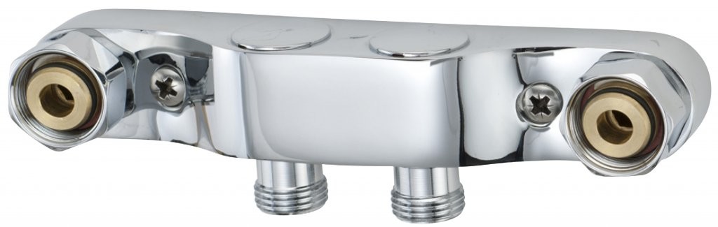

Nyligen satt upp fm mattsson blandarfäste med vatette kopplingar. Körde med lin och pasta.
Tyvärr uppstod det ett mindre läckage enligt bild nedan.
Ska de vara någon packning eller misslyckas jag bara med linet?

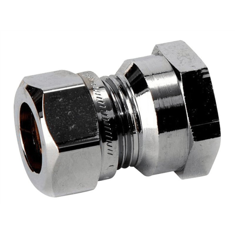

Normalt så är det inte rörgänga med lin och smörj utan en halvkoppling som används för rören mot armaturen.
Exempel:
[länk]
Okej! Så detta går inte få tätt utan bara köpa nya kopplingar?:)

Jo det går att få tätt men det är inte riktigt enligt normen, problemet med att nu byta till halvkoppling är att du måste ta bort klämringen vilket gör att rören blir kortare.
Vill du så kör ett nytt försök med lin och får du det tätt så är det helt ok att nöja sig så.
