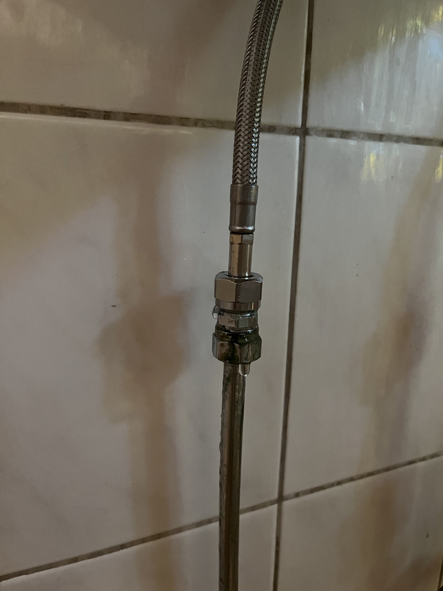

Läcker lite från denna koppling. Kan man spänna den själv? Åt vilket håll ska de två ”muttrarna” dras?
  • Koppling med läckage på slang i badrum, två muttrar synliga.
Det är den övre som läcker det kommer ut en droppe där. Inga problem bara att spännan med 2 skiftnycklar eller lämplig fast U-nyckel / polygrip tång.
MultiMan
Hur ny är kopplingen? Inte säkert att det hjälper att bara dra åt då det är lite underligt om en gammal klämringskopplingskoppling plötsligt börjar läcka. Du har inte fått övertyck i vattensystemet pga hängd övertrycksventil? Det hände mig. Mina kopplingar som började läcka var jag tvungen att byta klämringar på då de inte gick att få täta längre, någon fick jag byta hela kopplingen till en bättre sort (än de Cutter Lite som satt där).
Kan ju även ha använts fel klämring till kopplingen och konan inte passat ordentligt.
Claes Sörmland
Den övre muttern som läcker är en lekande mutter. Den ska dras på en planände med en packning. Det kan vara så att allt är rätt gjort och att den bara behöver dras åt lite, det är vanliga medsolsdragning som gäller för att dra åt. Men det kanske också kan vara ett fel av materialval där man har dragit en lekande mutter på en vass klämringskoppling istället för på en planände. Då skärs packningen söder av den vassa änden och det kopper att droppa. Då får du byta mittendelen till en med en planände.

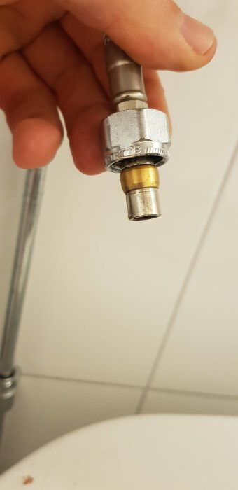

Hur vet du att det slätända med packning? Jag sökte i forumet innan svar och fann detta:
Hand håller metallkoppling med slätända och packning.
OM det är slätända håller jag med om din analys.

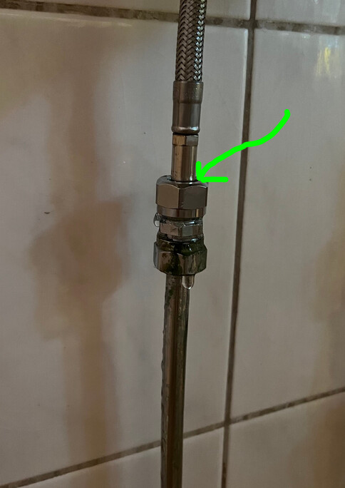

Den där kopplingen är för klämring.
Blandaren har således "slätända".
Flexibel metallslang med klämringskoppling för VVS, möjlig 12x10 mm reducering synlig med glipa.
Antingen är det en 10mm "färdig" koppling.
ELLER 12x10 förminskning.
Det ser ju faktiskt ut att vara en glipa här...
(Som talar för 12x10 förminskning...)
