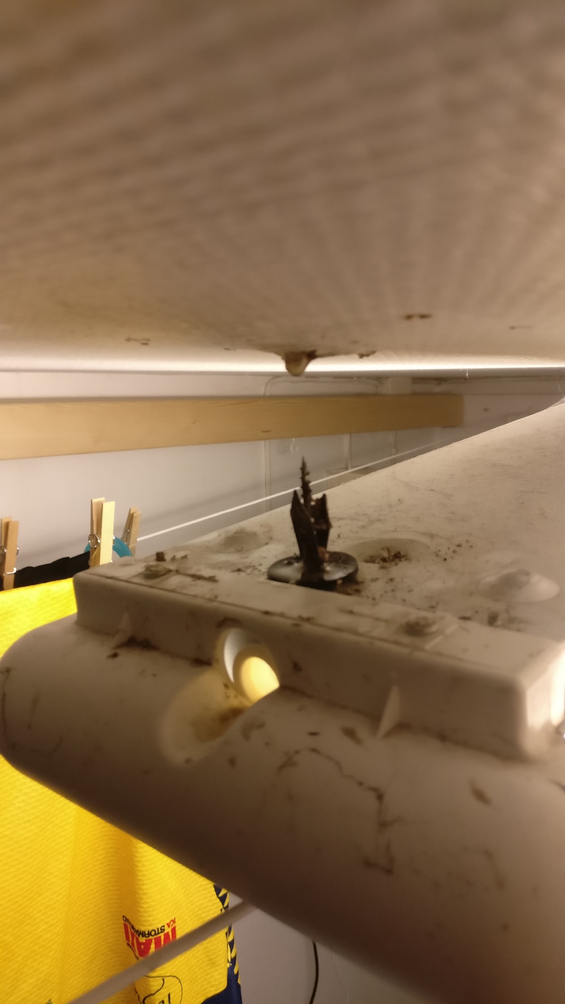

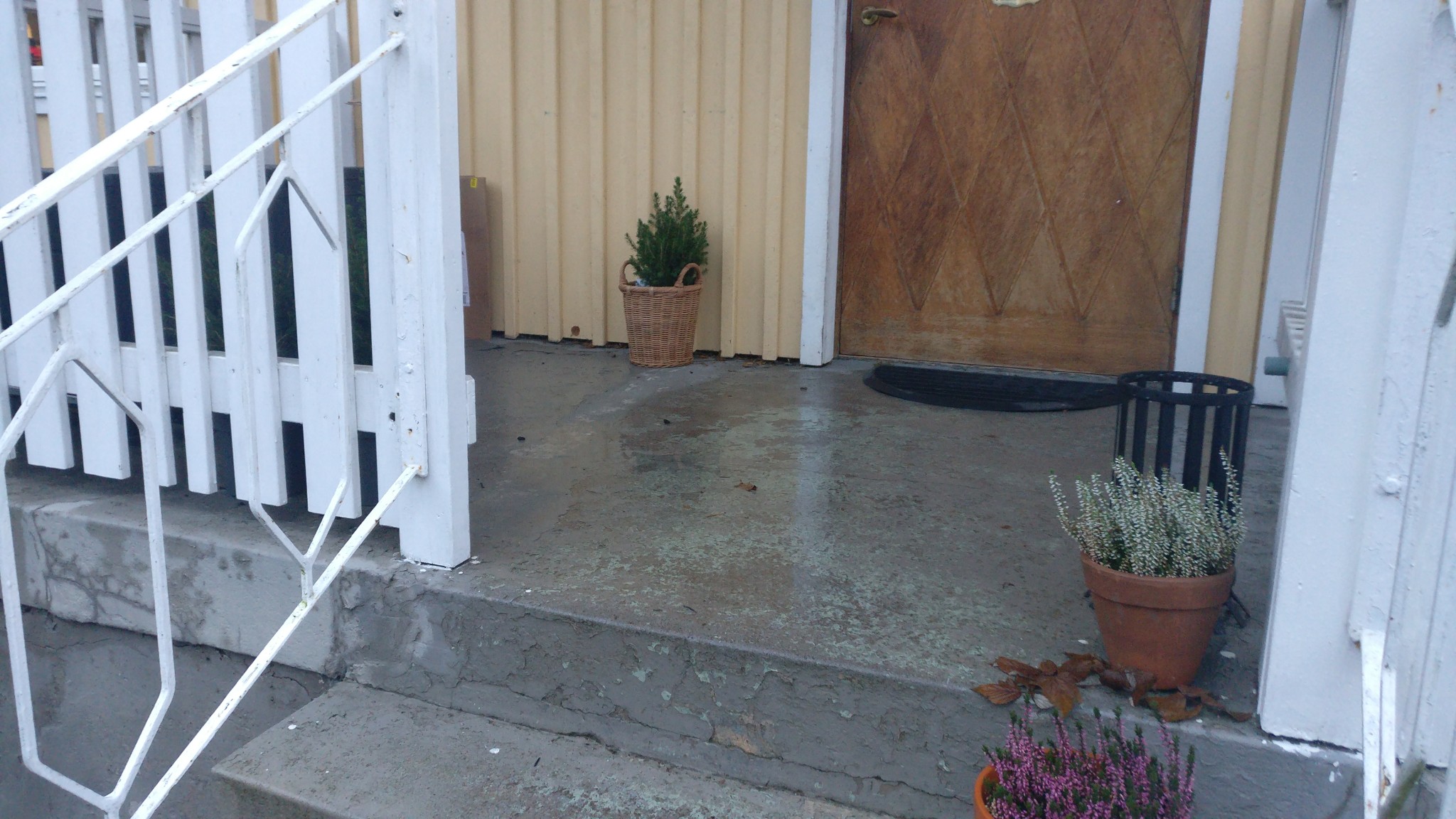

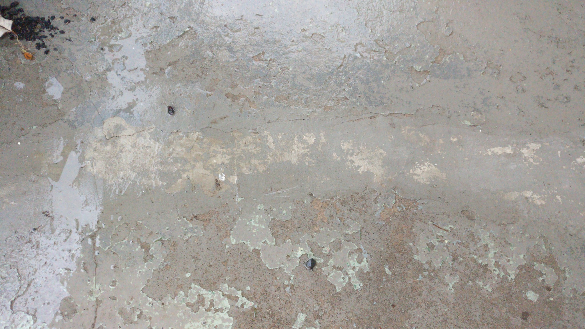

I samband med regn igår upptäckte vi läckage i tvättstugans tak vid ett lysrörsfäste. Tvättstugan ligger under verandan som är av betong. Det finns sprickor i en gammal lagning utanpå verandan som ligger ovanför lysröret och det verkar troligt att vatten kommer in där när vatten samlas på trappan när det blåser.
Jag skulle helst hugga upp sprickan och gjuta ny betong, men är osäker på om det är möjligt vid den här årstiden. Temperaturen ska variera mellan 9 och - 3 under den närmaste veckan. Går det att göra? Det är totalt 4,5 m spricka som ska huggas som bredast 3 dm och max 1 dm djup.
Om det är någon som har något annat tips på tillfällig lagning som kan hålla över vintern om gjutning blir svårt tar jag gärna emot det också. Kan tänka mig något med plast, papp eller någon enkel tätning, men alla idéer mottages.
