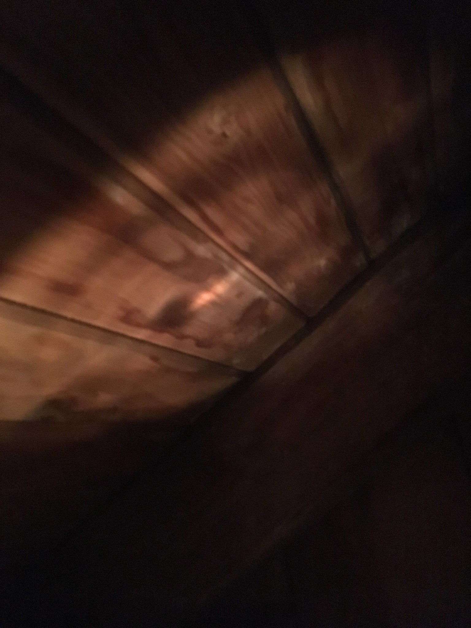

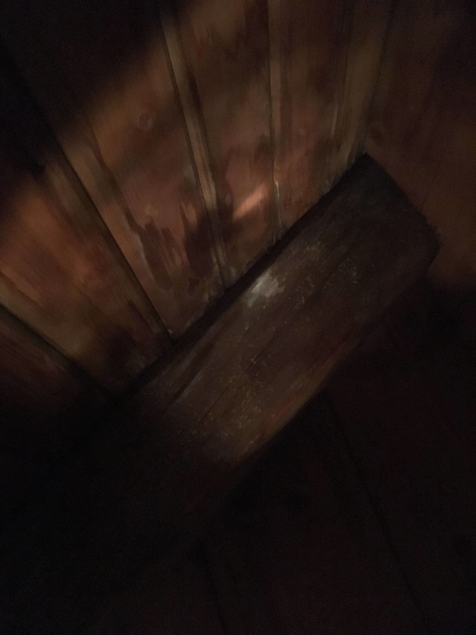

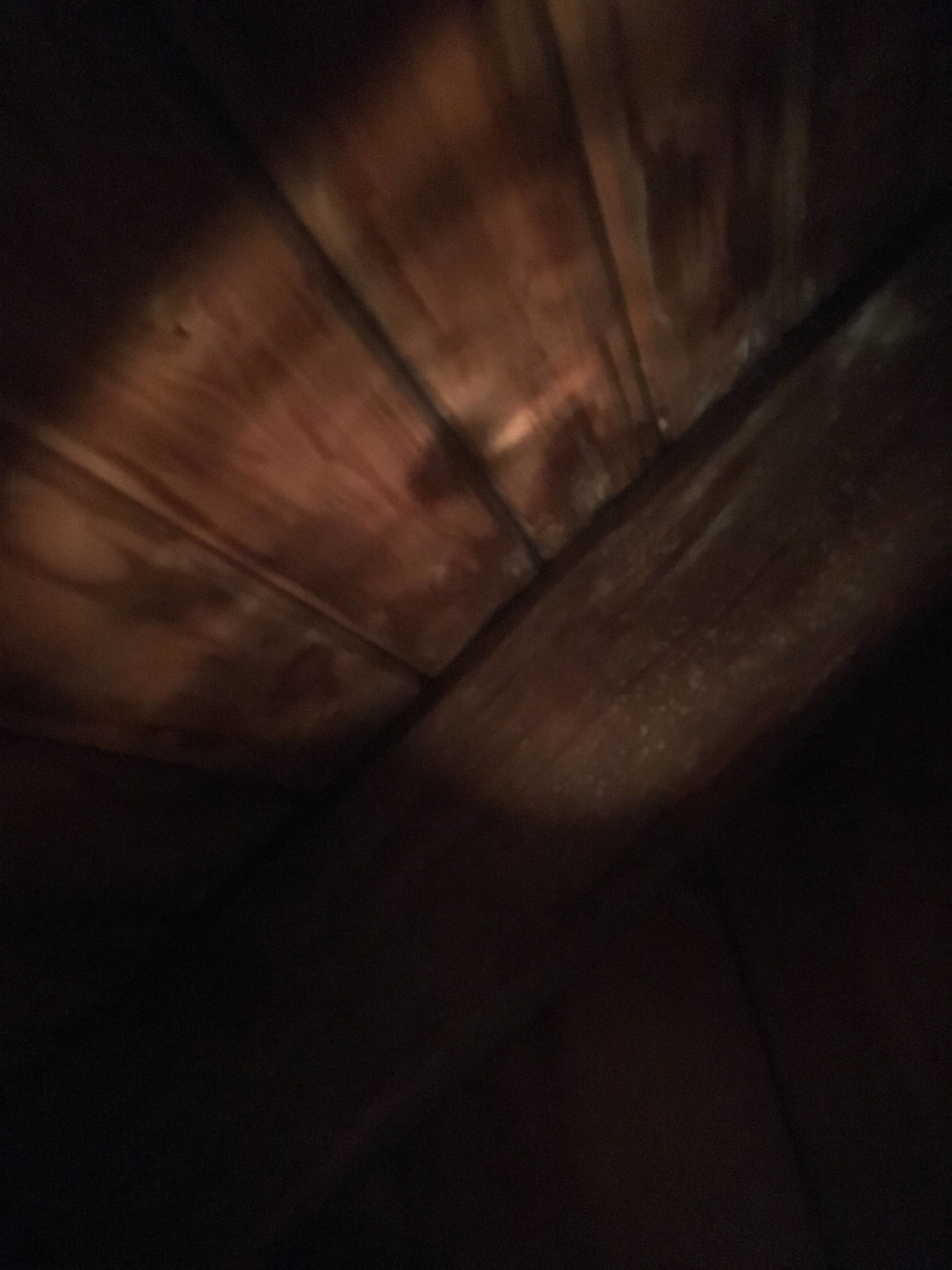

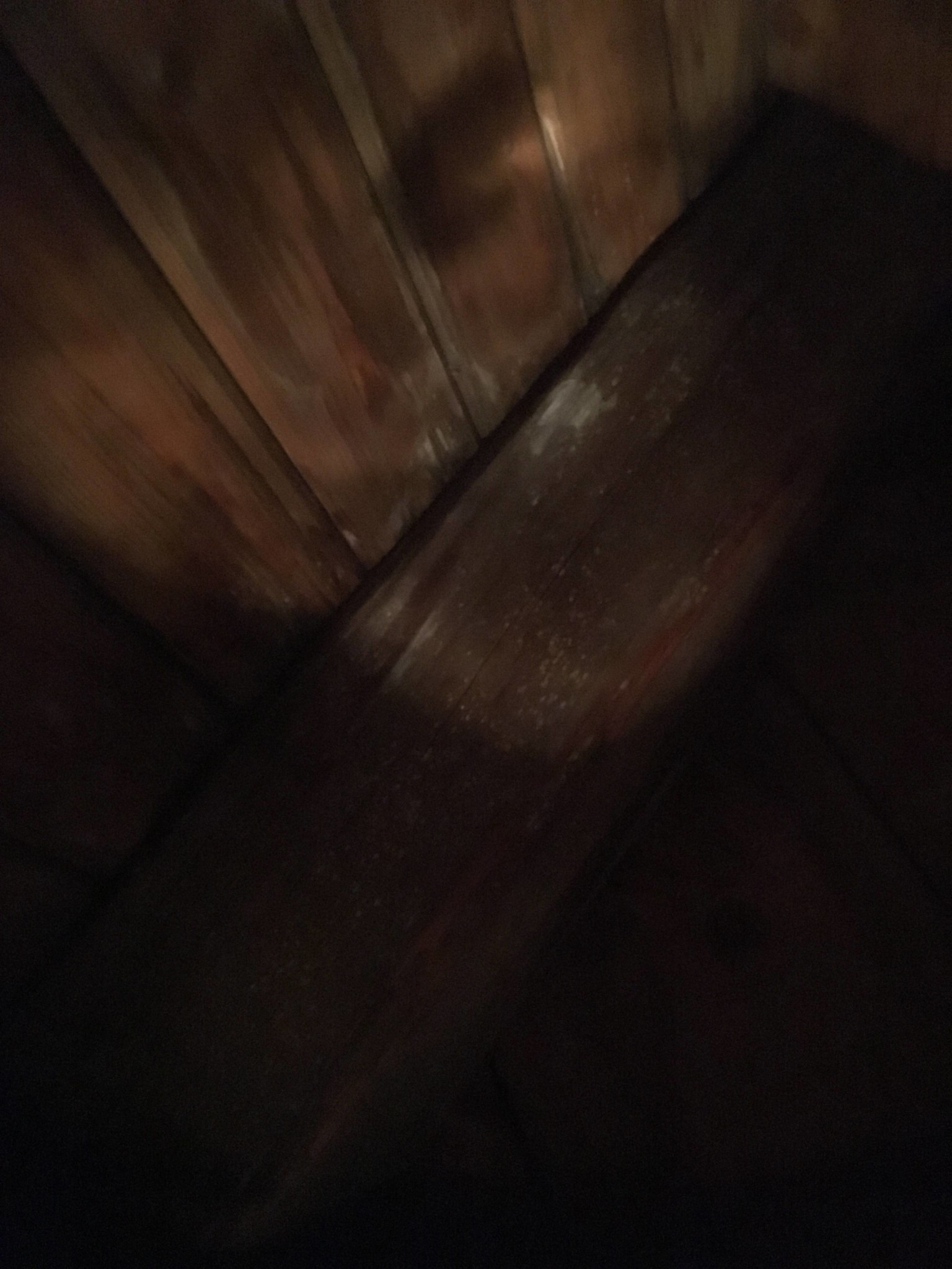

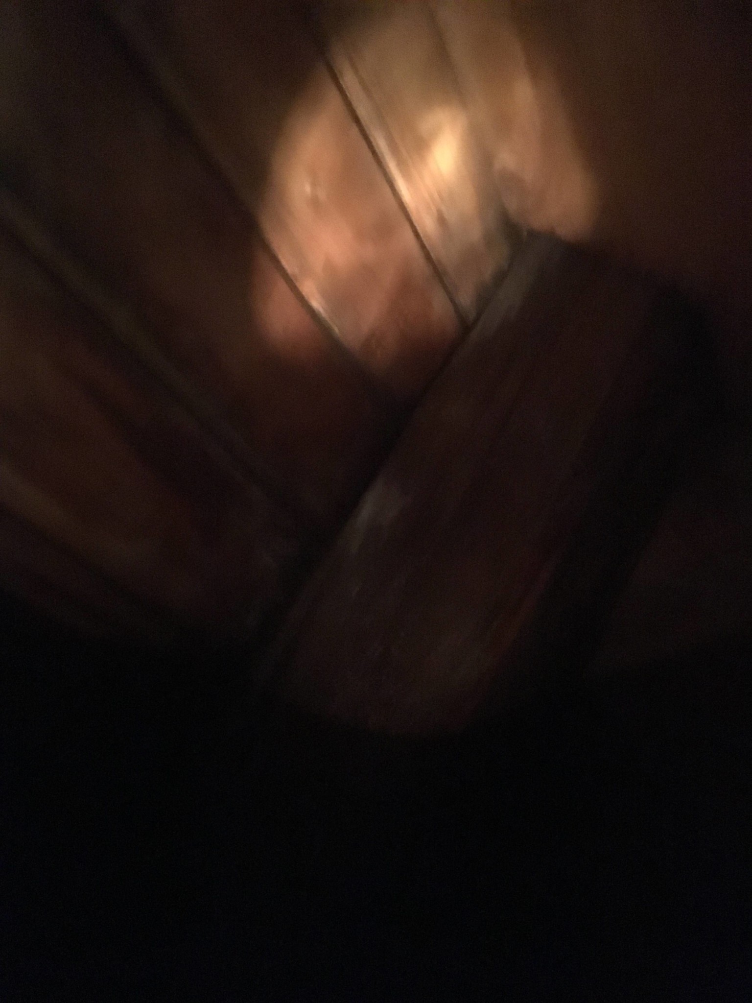

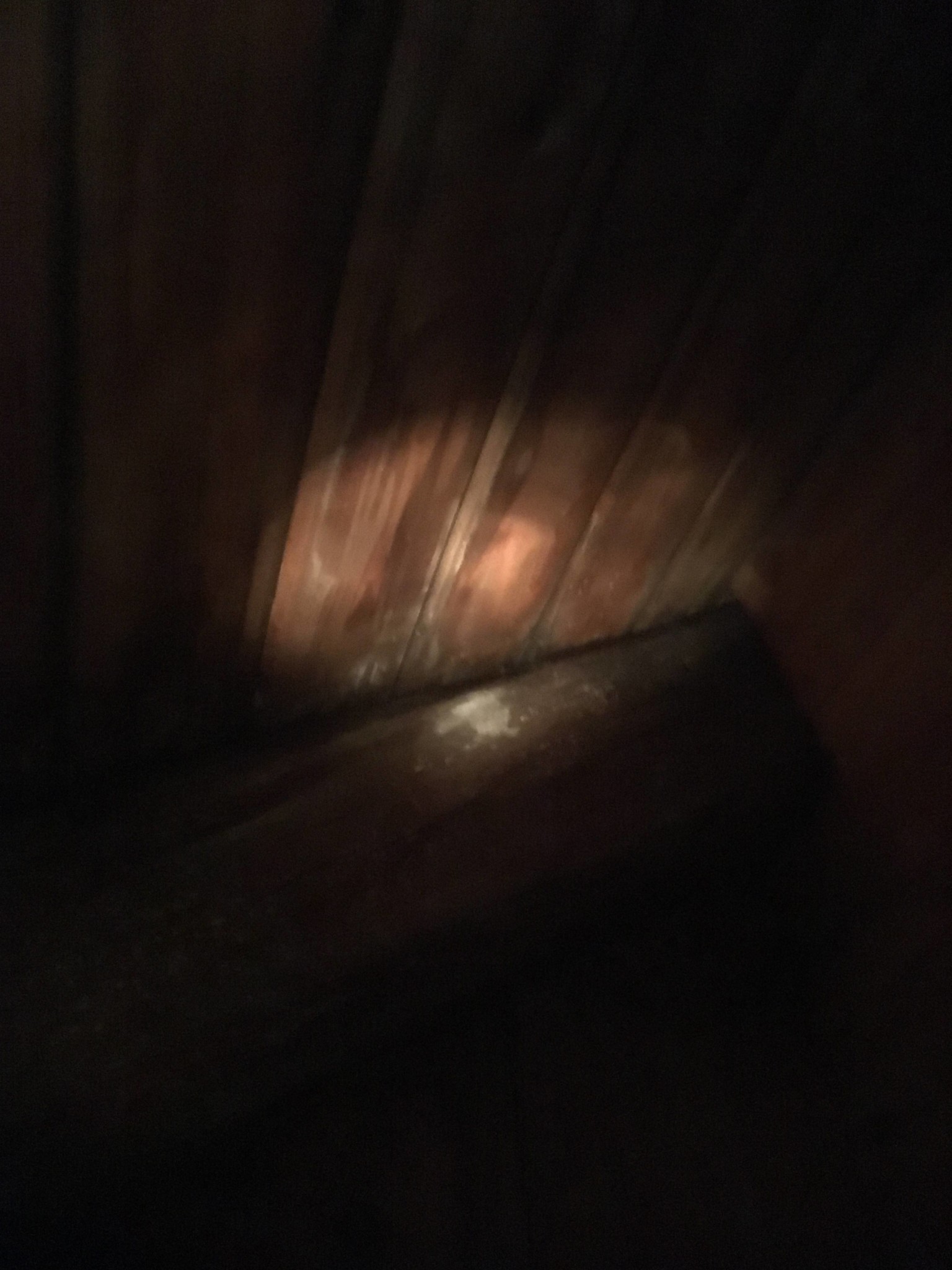

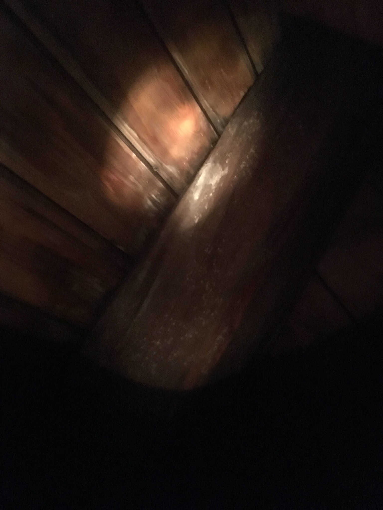

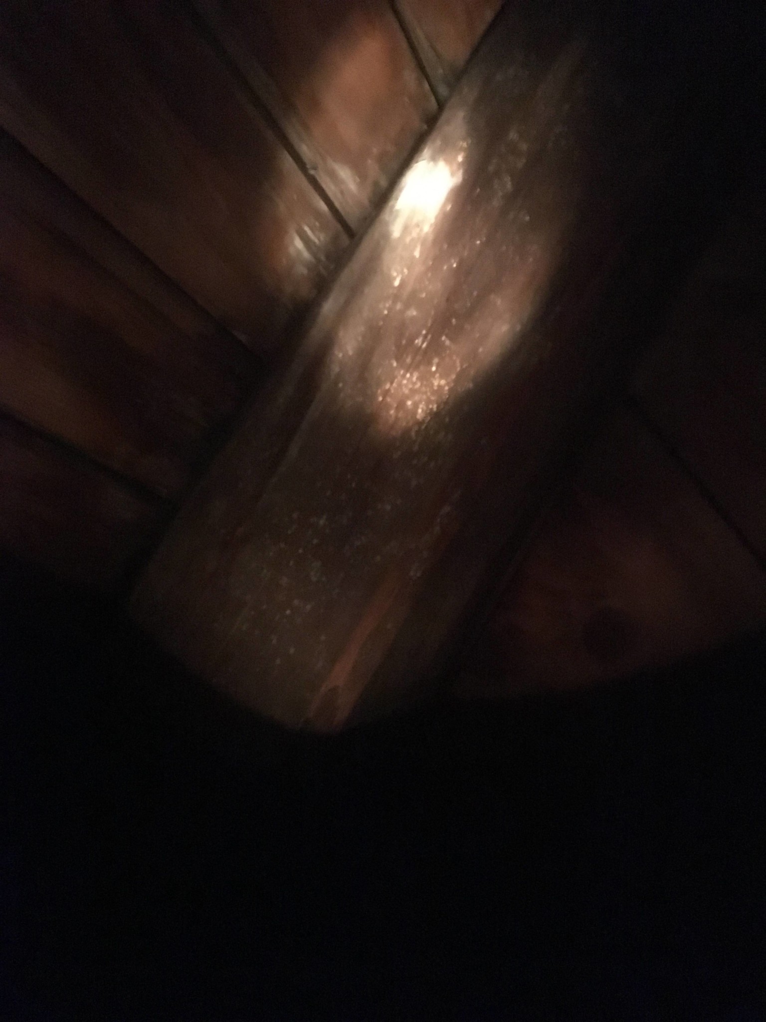

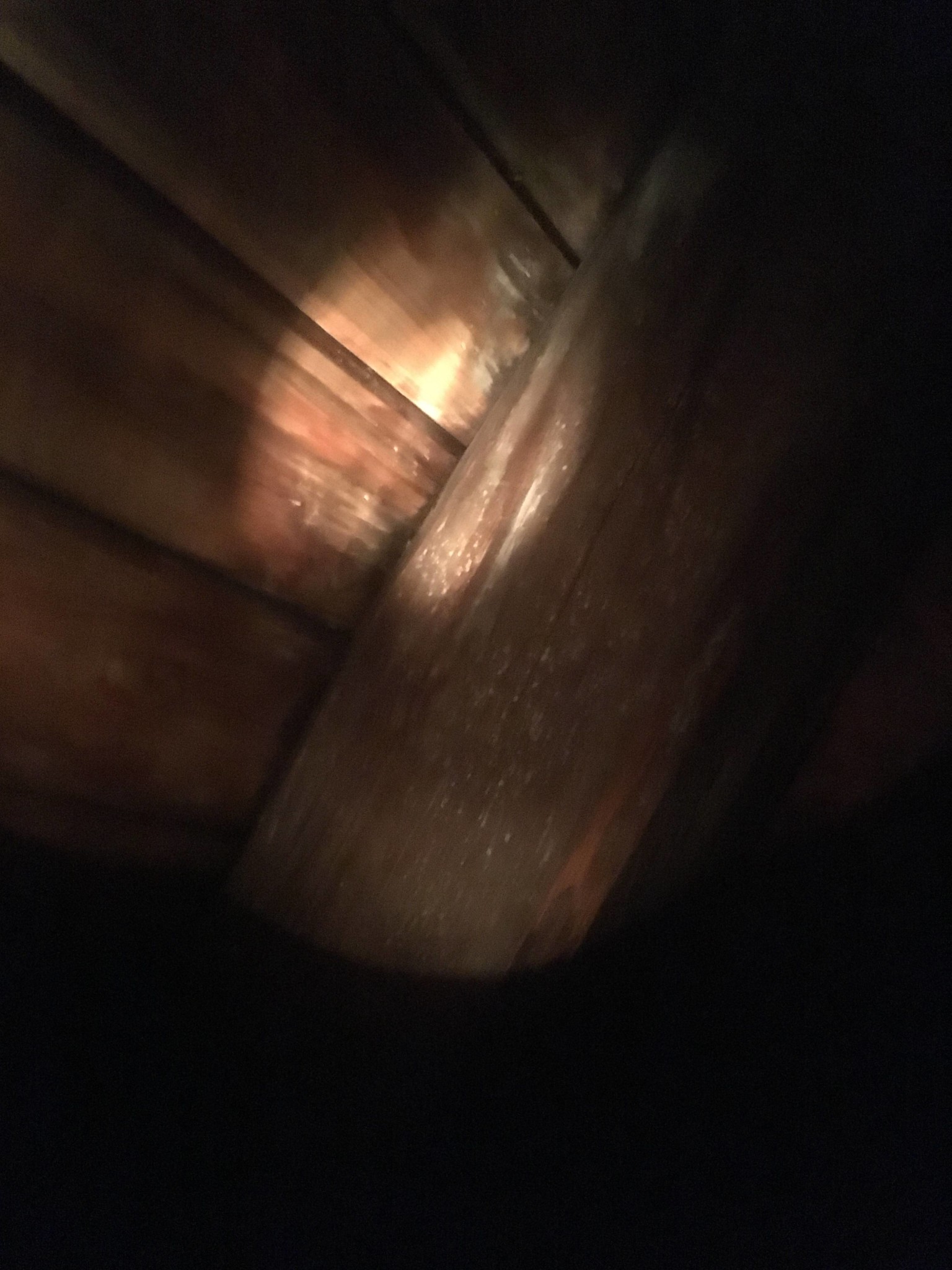

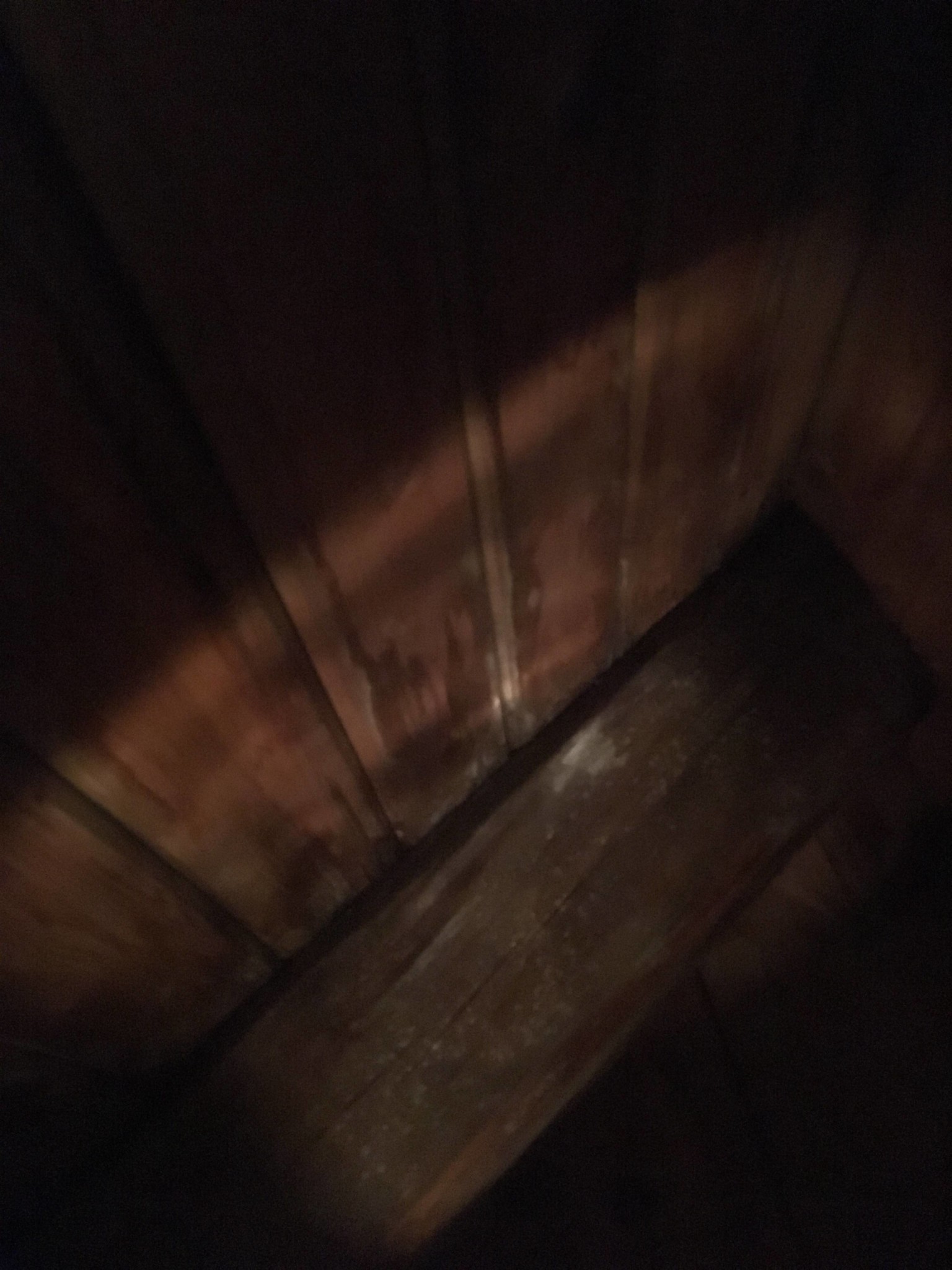

Huset är ett 30-tals hus och tak, läkt och papp är original ifrån uppförandet. Dessa kommer att bytas sinom tid men inte just nu. Jag har fått ett läckage vid en takstol som utgör stomme på en takkupa. Takstolen är en ytterstol i kupan. Sponten som utsatts har en fläckad yta om 30x50cm utmed takstolen. Det droppar inte in vatten dock, vad jag vet. Jag bifogar lite bilder och hoppas att expertisen här kan utröna vad som är lämplig åtgärd att utföra i närtid. Jag ber om ursäkt om det syns dåligt.

Just nu är det ju med hänsyn till väder ju troligen svårt att komma åt att riva bort och besiktiga taket utifrån. Det är ju det som långsiktigt måste göras.
Se till så att kondensvatten som droppar inte kan förstöra mer, och se till att det inte finns misstänkta snöfickor på takets utsida.

Hej GoForIt, tack för återkoppling.
Jag har lagt plastlådor på vindsgolvet under läckageytan och jag kommer troligtvis att kunna få en takentreprenör till att komma och se om läckaget kan tätas till på utsidan. Jag har tyvärr ett brant tak om ca 55 graders lutning och jag vågar således inte själv ge mig upp. Bör jag införskaffa någon elektrisk värmefläkt och någon bättre avfuktare att ställa vid läckageytan på vinden? Någon som har några tips i så fall på sådana produkter? Taket är såvitt jag vet inte tätt och jag tror att det ventileras genom takfötter.
Värmefläkt och avfuktare är ingen lösning i detta läget.
