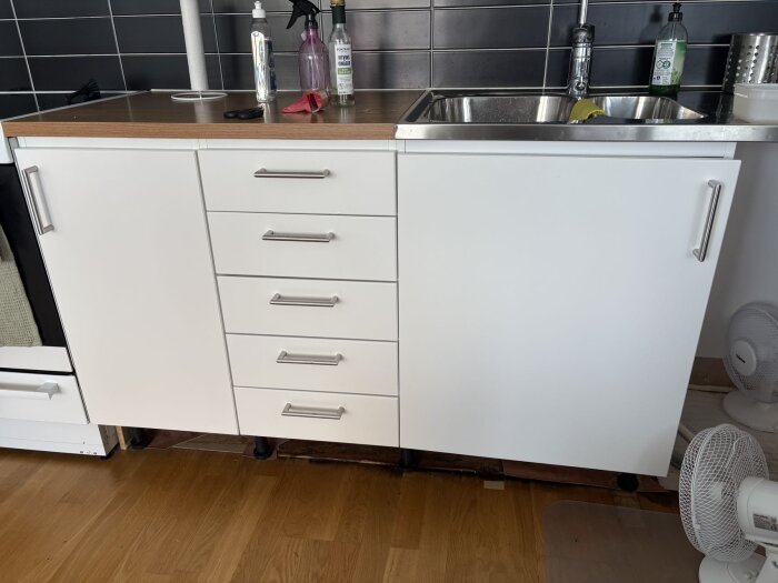

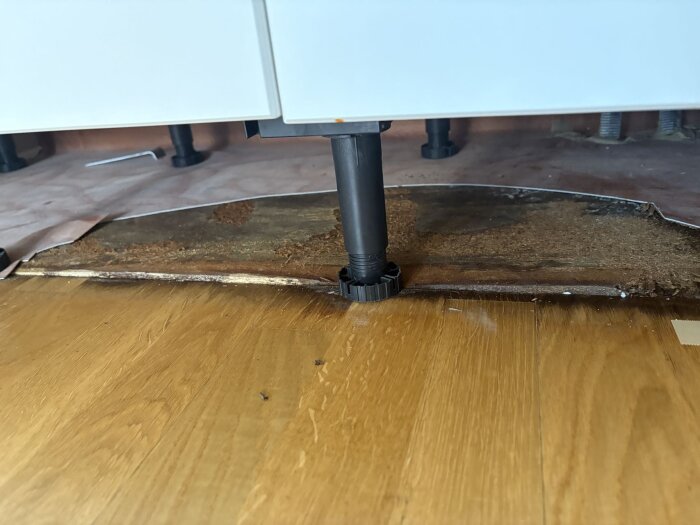

Upptäckte att färgen under diskbänken började få en missfärgning och började undersöka under diskbänken och upptäckte sorligt nog att det måste funnits ett läckage som pågått under en längre tid.
Vi rev ut diskbänken och notera att det plywood-liknande materialet är genomblött/ruttet? av längre tid läckage och rensa bort det vi kunde kring det vi kom åt. Det verkar som tur är, så gott vi kan bedöma, inte finnas mögel eller blivid skador i vägg/golv. Vi misstänker att det är diskmaskinen som har läckt men har inte kunnat bekräfta detta. Vi ser inget uppenbart läckage när vi låter vatten rinna genom kranen åtminstone.
Behöver dock tips på vad nästa steg för att åtgärda detta är? Vi är inte tillräckligt händiga för att bara "riva ut" köket så att vi kommer åt resten av det genomblöta materialet och vi är lite oroliga att vi eventuellt kan göra det värre om vi "skär loss" de bitar vi kommer åt (kommer detta överhuvudtaget hjälpa)?
Vi har ställt dit några fläktar för att försöka få någon form av evaporation av det blöta för att undvika att det sprider sig ytterligare till golv. Förstår att vi kommer behöva lägga om golvet på det som tagit skada men i övrigt:
1) Vad gör vi på kortsikt, vilka är "måsten" att kontakta på måndag?
2) Finns det något mer vi bör göra under dagen?
3) Allmäna tips?
Stort tack för allas hjälp, hojta till om det behövs ytterligare bilder för att bedöma. Evigt tacksamt!

1. Kontakta försäkringsbolaget. De kommer att berätta om du ska göra något mer själv eller om du bara ska vänta på deras inspektör.fredda91 skrev:
I och med att det har pågått under lång tid så spelar en dag mer eller mindre ingen roll.
